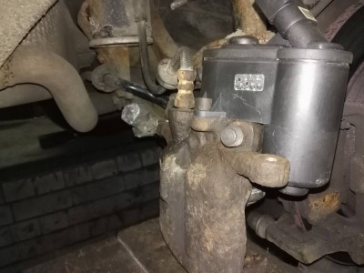

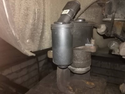

Ну вот и приехал мой моторчик из Польши!!! :yahoo:
С доставкой в Минск встал 125 долляров, больно, но все же дешевле, чем на просторах нашей необъятной Родины :pardon:
С установкой данного моторчика тоже были свои сложности... Сразу пытался его установить с ямы, не снимая колеса, но не становился, так сказать не налазил на свое штатное место :wall: Поэтому пришлось откручивать колесо, снимать накладку на суппорте (или как она правильно называется, хз :pardon: ) Перед установкой само место посадки зачистил наждачкой от ржавчины.
Встало все на свои места!!! :rabota1:
После того как все было собрано, установлено колесо. Решил попробовать/проверить работу ручника... С начала все заработало как положено! Но потом ручник встал в аварийный режим!!! :facepalm: Моторчик не хотел "разжимать" суппорт!!! :wall: Я решил, что надо перепиновывать контакты в фишке... А дело то было в гараже, дело было уже поздно вечером и хотелось домой на своей машине уехать, а не на такси :nea: Помню читал на форуме (возможно даже в этой теме), как одноклубник писал, что просто накидывал провода от аккумулятора, чтобы разжать суппорт... В общем скинул фишку, подкинул провода, суппорт разжало, потом накинул фишку, чтобы не заматывать в пакет фишку и моторчик, но кнопкой уже не пользовался... При движении машина ругалась, как при появлении этой проблемы. На следующий день поехал к товарищу, у которого есть ВАГ-ком, он скинул ошибку по ручнику и все заработало!!!! :yahoo: :yahoo: :yahoo:

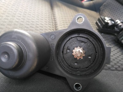

Вот прошло чуть больше года и случилась бЯда :facepalm: моторчик который я выше описывал "психанул"!!!!
Предыстория: поехал я в магазин, все купил, всем доволен, сажусь в машину, а там ошибка по ручнику и тронуться не могу, колдовал-колдовал, заводил/глушил машину, а так же параллельно пытался снять машину с ручника, в какой-то момент получилось. Ошибка по ручнику осталась гореть, поехал домой, припаковался и из салона закрыл/открыл машину/завел - ошибка пропала, несколько раз попробовал зажать ручник - все норм!!! :yahoo: Покатался пару дней, при чем постоянно пользуюсь постановкой машины на ручник! а тут вдруг позавчера откатал полдня, опять приехал в магазин по возвращению домой (магазин уже другой, не надо на него грешить), опять выскочила ошибка по ручнику, опять траблы, чуть снял :facepalm: но тут я уже поехал на диагностику, показало электрическая неисправность цепи. Ну да ладно, подумал я, поехал в гараж на яму, осмотрели место спайки, :kurevo: , прибором показало КЗ, приговорили изоляцию :evil: На сам мотор напрямую подавали напряжение, крутил. По новой изолировали место спайки проводов изолентой, синей к сожалению не оказалось :( Собрали, подсоединили фишку, все норм!!!! :yahoo: Несколько раз попробовал отжать/зажать ручник, все ок, выехал из гаража, поставил мафынку на парковку, на ручник, все ок - все ошибки пропали (несколько раз попробовал)!!! Сегодня, но уже вчера :smile: Сажусь, а там война, ошибка ручника, восклицательный знак!!!!! :wall: Левый мотор жужжит, а правый ноль эмоций и машина колом стоит. Приехал товарищ, почитал - обрыв цепи!!! :-o Что??? Как??? Почему??? Сегодня полезу под машину пробовать разжать колодки, ну и там на СТО мну дорога :facepalm:

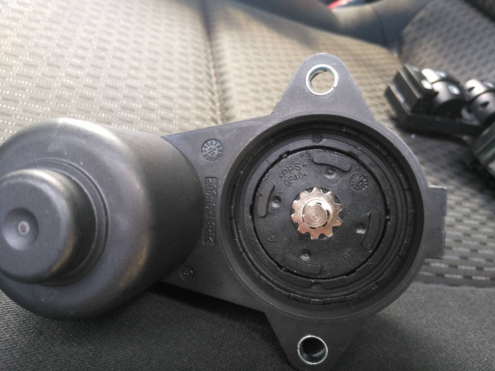

А дело то не в проводах, или в проводах да не тех :pardon:
В общем загнал машину на СТО, диагностика и попытка правый мотор подкинуть на фишку левого результатов не дало. Как мне сказали, пытались прозвонить мотор на сопротивление, показало по нулям. Я забрал этот мотор, плюс у меня был старый моторчик сервопривода. Разобрал корпус относительно нового мотора, прозваниваю, разрыва цепи нет, на сопротивление показывает 7.2Ом, старый на сопротивление показывает 1.6Ом. Оба подключаю, оба крутят! Механическая часть в относительно новом моторе живая целая. Я не силен в эликтрике :( Может кто и чего подскажет? Даст совет?
Пока идея закинуть старый мотор в корпус относительного нового, но поставить на машину возможность будет только в понедельник.
