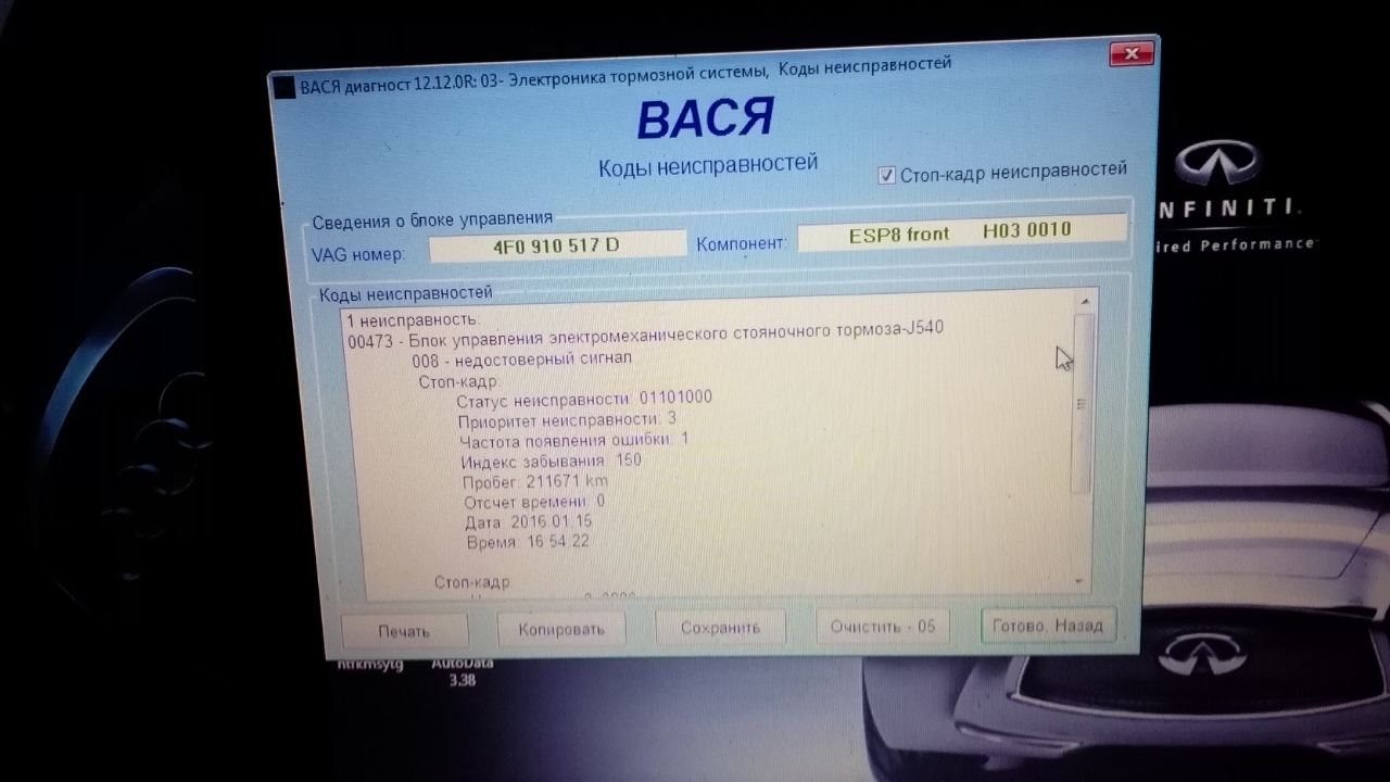

Ребята, всем доброго. Горит Parking Brake malfunction (нон стопом), иногда загорается ABS и ESP. При постановке на стояночный тормоз, клавиша последнего моргает и ничего не происходит.

Ручник
Сообщение Romaokun » 15 янв 2016, 20:22
alexstr81 писал(а):Romaokun, и что говорит вася по этому поводу???
Отправлено спустя 1 минуту 42 секунды:
Kulied писал(а):Источник цитаты А как возможно проверить в чем ошибка?
качественно продиагностировать авто.
Прикрепил скрин с номером неисправности
Ручник
Сообщение alexstr81 » 15 янв 2016, 20:47
Теперь берем номер неисправности - 00473, и вводим в строку поиска форума. Получаем всего 2 ссылки, одна из которых даст инфу в какую сторону копать.
