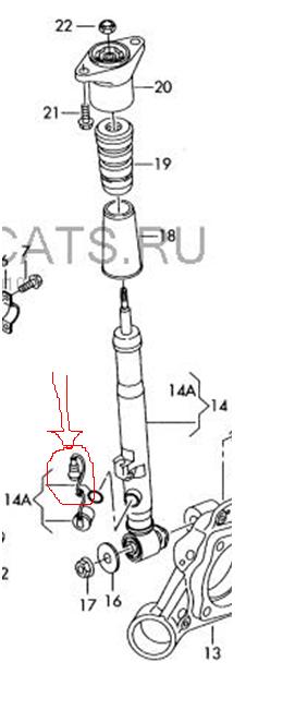

Вот и разобрались с пневмой: диагностика показала разрыв цепи регулировки жесткости задего левого амортизатора. Залезли под машину, визуальный осмотр ничего не дал, кроме того, что электрик усмотрел неправильно установленную фишку мама-папа, грит, мол не так она стоит как с права! Стали смотреть более детально, сравнивать, короче, какието безрукие ФРИЦЫ :evil: , пытались эту фишку засунуть друг в друга наоборот, похоже это им удалось, результат: треснула фишка "мама", соответственно они чем-то залили ее временно, чтоб влага не поступала и все на этом.
Пришли морозы, все это дело смерзлость, а я еще и на мойку заглянул - вот вам и ошибка по подвеске.
Теперь вторая головная боль: найти нужные фишки "мама-папа" с проводами!
На официальной станции говорят, что помогут моему горю, буду надеяться!

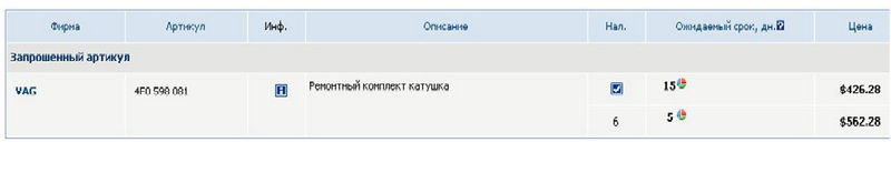

Да Юра 80, это так, но это пол беды, я когда залез на Exist, чуть не опупел от ценника, см. ниже, этот гребаный разъем припаян к катушке регулировки жесткости амортизатора, которая соответственно тянет на бабосы :o
Как я отписывался выше, заехал вчера к официалам, взял у них б/у разъем "папа-мама" и ремонтный комплект проводов к ним, содрали 50 000 белок :cry: , за что?
Показали ценник: типо провода к "маме" - 17500 р., провода к "папе" - 13820 р., итого 31320 р. + 10000 разъемы = 41320 р., а 8680 р. получается на мороженое? никуя себе мороженое :o
Ладно, меньше денег дам, когда паять провода будут :twisted: :twisted: :twisted:
Жулики!!!!!!!!!
