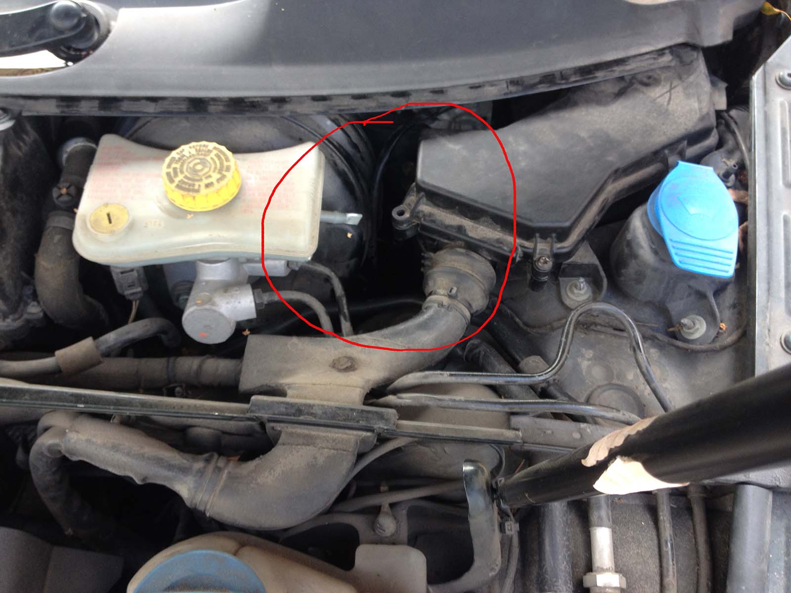

Добрый день. Нужна помочь. Такая ситуация, машина стояла во дворе, была жара, потом прошел большой дождь. После дождя прихожу заводить машину, вставляю ключ в зажигание, а в ответ тишина (все как и выше описывали в ветке, радио., аварийка, свет все работает). Машина простояла на солнце полдня, прихожу еще раз, вставил ключ и все заработала, подумал может случайно ливнем залило (так как был очень большой ураган). Проездил дня 4, все ок.. но снова пошел дождь и снова ключ в зажигание и в ответ тишина.. машина стоит день без дождя, прихожу все работает. Почитал форум решил что у меня такая же проблема с блок управления электронной блокировки рулевой колонки. В момент когда машина завелась, поехал на диагностику, в итоге в памяти были ошибки в другом направлении:
- 0419 - Сигнал пуска Клемма 50 замыкание на "ПЛЮС";
- 00А6 - Выключатель иммобилайзера / система блокировки доступа выявлен дефект;
- 0498 - Ключ не сигнала.
В чем может быть проблема?? Может вода попадает и появляется такая проблема или что-то полетела?

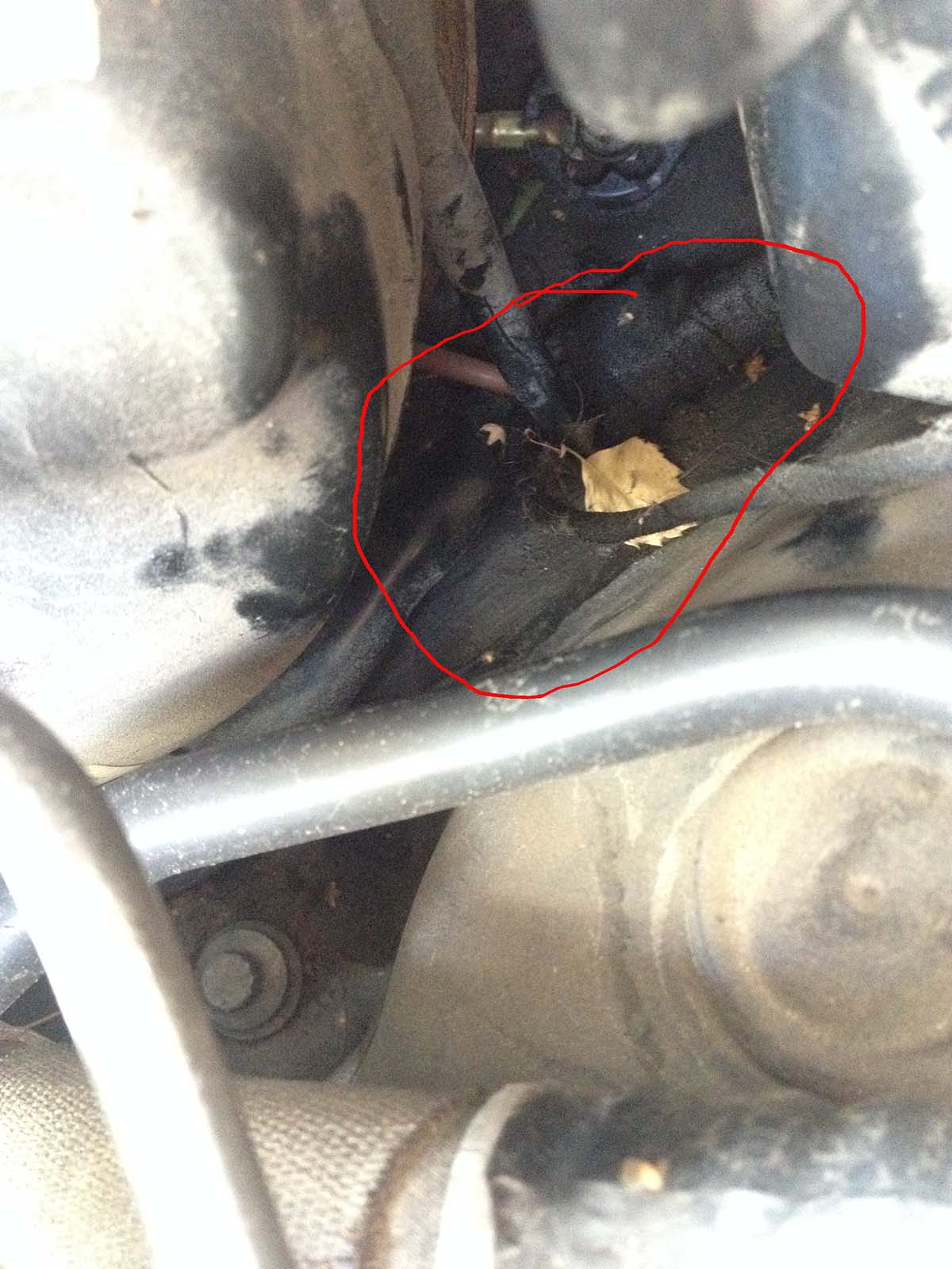

Еще посмотрел под капотом, возле блока справа идет от него шнур, он частично изолирован изолентой (может ли попадая влага в это место, и выдавать такую ошибку)? Прилагаю фото. На машине езжу уже шестой год.
Отправлено спустя 5 минуты 59 секунды:
Прилагаю фото.

А лампа иммо как себя ведёт, когда не заводится машина?

Да никак, после дождя вставляешь ключ и тишина, на панели ничего не горит, ничего не щелкает. Проходит какое-то время, прихожу вставляю ключ заводится как в ни в чем не бывало. Все лампы, сигналы и т.п. работают как надо, никаких ошибок нет. Только ошибки в памяти (писал выше).

SergeyYh, чем решилось то? я бы в в ящик с реле слазил бы, может там что заливает еще
