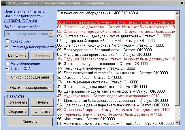

Сегодня поехал на мойку и после нее не смог уехать. Не снималась блокировка рулевого колеса и на панели светилось сообщение:
По симптомам очень похоже на проблему данной темы, но я удивился когда не нашел ошибки в 5 блоке как писали на первой странице. Вдобавок 1/3 часть блоков не читалась вообще. Однако удалив все ошибки через Gateway List блокиратор ожил. Я попробовал несколько раз вставить/вынуть ключ из замка зажигания - все работало. Поехал домой и поставил авто на стоянку, попробовал еще раз - опять тоже сообщение :?
Не знаю причина ли в мойке или это банальное совпадение. На этом авто это произошло впервые.

Сегодня приехал после работы на стоянку и хотел стереть опять все ошибки, чтобы завести авто. Однако ничего это не дало и была такая картина:
Подъехал Kikos и "пощупал" авто VAS 5054. Как я и писал в воскресенье в блоке 05 никаких ошибок не было и он читался. А вот как видно из скриншота выше - некоторые блоки были недоступны. Вадим проследив по электро схемам сигнал, приходящий на недоступные блоки, предположил что виновен сам замок зажигания (4F0 910 132 F). Завтра попробуем его заменить на заведомо рабочий.

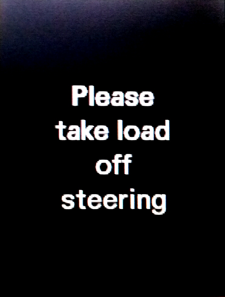

По теме нашел пару ссылок:
Замок блокировки рулевой колонки!!!
"Please take load of steering"
Не заводится, не горит панель...
Audi A6 C6, блок (блокиратор руля) 4F0905852B

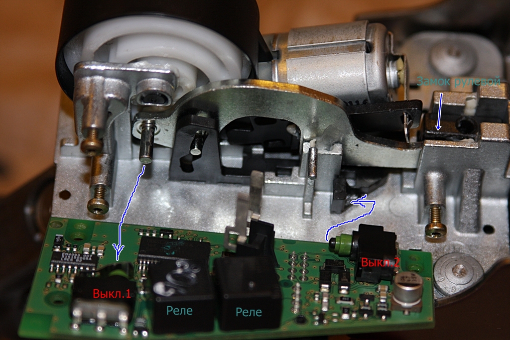

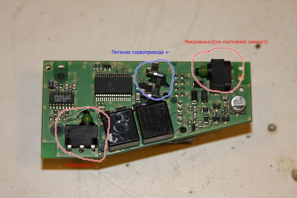

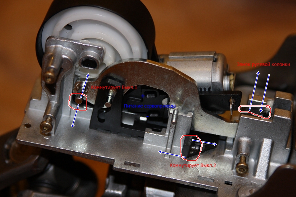

 Отчет по ремонту ELV
Разобрал сервопривод. изучая его принцип работы стало ясно, что не размыкается один из контактов (их всего два) один отвечает за верхнее положение коромысла (т.е. замок колонки открыт когда ключ вставлен) другой за нижнее положение когда ключ вынут. так вот один из концевиков находился в постоянно разомкнутом положении когда другой работает(замыкает и размыкает контакт). вот и ошибка вылезает. видимо появилась выработка в пластмассе барабана сервопривода, что на фото. отжимаешь в ручную - все работает.
Снимаем рулевую колонку. В блоке противоугонного блокиратора руля весь косяк. Конструкция пластиковой кулисы, которая замыкает концевик, несовершенна:
1. нету смазки между кулисой и штырём из сервопривода, в результате со временем пластик на прорези вырабатывается.
2. кулиса из-за вышеназванной причины начинает клинить и не до конца перемещается в продольной оси, в результате не достаёт до концевика.
Лечится всё это смазкой и принудительной нагрузкой кулисы, например пружинкой.
сложность только с демонтажём рулевой колонки.
