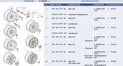

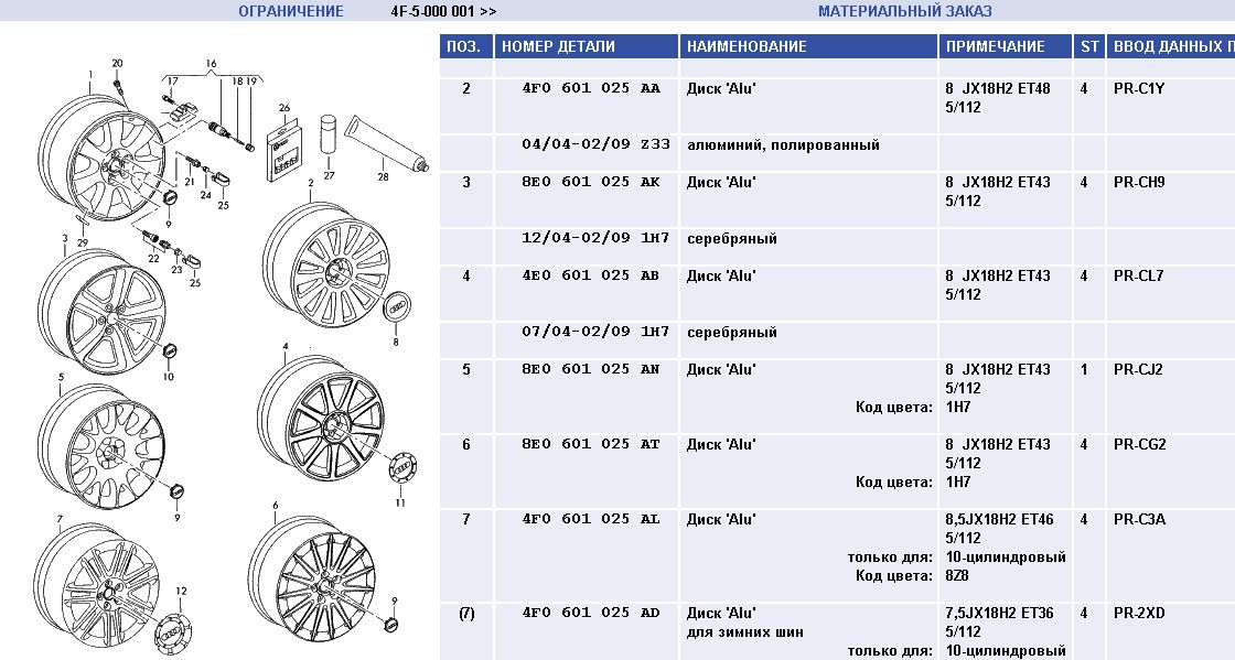

Сообщение nelepos » 27 май 2015, 13:31
Сильно не ругайте! Силился я разобраться с дисками, но чет мозг мой кипит и понимать не хочет....по сему прошу совета:
Дано: Audi A6 C6 2005 3.0TDI quattro, не ней сейчас стоят родные R16, хочу поменять на R18. Есть у нас в Гродно товарищ, продающий комплект колес за не плохую цену.
"Продам б/у комплект (4 шт.) оригинальных дисков Audi R18, дизайн 5 Y-образных спиц. Размерность диска: 8JJ x 18, 5/112, ET43.
Шина летняя Dunlop 225/40ZR18, остаток протектора около 5 мм." Номер дисков 8T0601025F.
Вопрос: Подойдут ли мне такие диски с такой резиной? никак это не скажется негативно на моем авто? Бо время поджимает, не хочу упустить, если они мне подходят.
т.к. по экзисту они на А5 ставятся
PS: И еще вопрос в догонку...смогу ли я поставить на них резину с более высоким профилем, что б мягче было

Сообщение Nikolay M. » 27 май 2015, 14:57
nelepos, имхо 225/40ZR18 слишком мелкая для наших ведер. Штатная 245/40/18. У меня 235/45/18, например.
