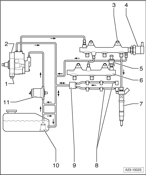

Kikos, А как в полевых условиях можно быстренько развоздушить? А то я механик "от бога"))
Kikos
Сообщений: 1046
Сообщение Kikos » 01 фев 2013, 12:12
Снять фишку с регулятора давления (в торце правого рейла), крутить стартером 2-3 раза по 10 сек., с перерывами, чтобы не спалить стартер. Одеть фишку на место, заводить. Крутить при этом надо долго, сек.10-15, возможно пару раз. Иногда бывает быстро. Зависит от количества воздуха и состояния топливной. Раз 10 уже реанимировал таким способом.

Сообщение Vitaliyak » 21 янв 2014, 15:27
Kikos писал(а):Снять фишку с регулятора давления (в торце правого рейла), крутить стартером 2-3 раза по 10 сек., с перерывами, чтобы не спалить стартер. Одеть фишку на место, заводить. Крутить при этом надо долго, сек.10-15, возможно пару раз. Иногда бывает быстро. Зависит от количества воздуха и состояния топливной. Раз 10 уже реанимировал таким способом.
Вадим, может быть можно сделать фото и стрелочкой указать где именно эта фишка, кот надо снимать для "замерзшего старта"?

Vitaliyak, с клапана под номером 4

А4 завелась сама, безо всякого снятия фишек и развоздушивания... долил соляры с керосином, подкинул свежий аккум, чуть покрутил стартером и вуаля!
Добавлено спустя 2 минуты 4 секунды:
Kikos, спасибо за схему! Я именно так и понял по вашему объяснению по телефону... но снять ее (фишку) задубевшую на морозе ИМХО нереально! Короче у меня не получилось.
Но автос, повторюсь, завели... :yahoo:
