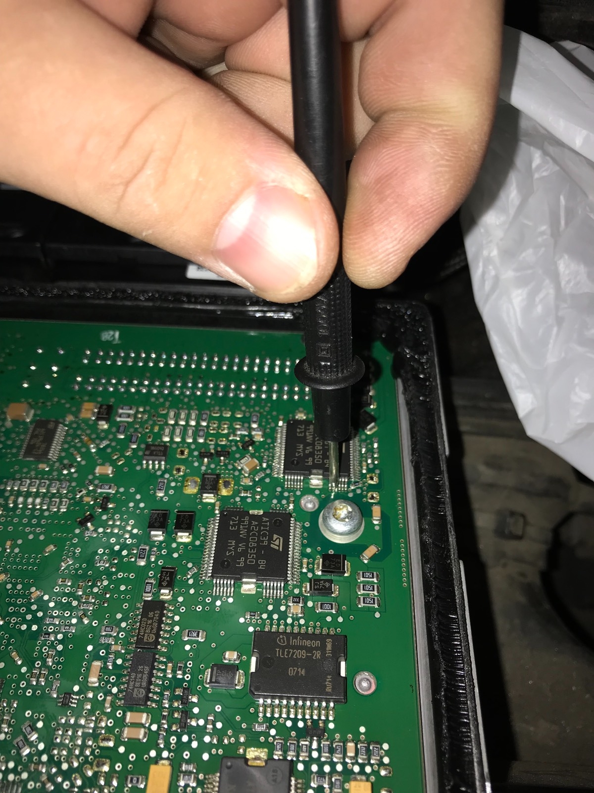

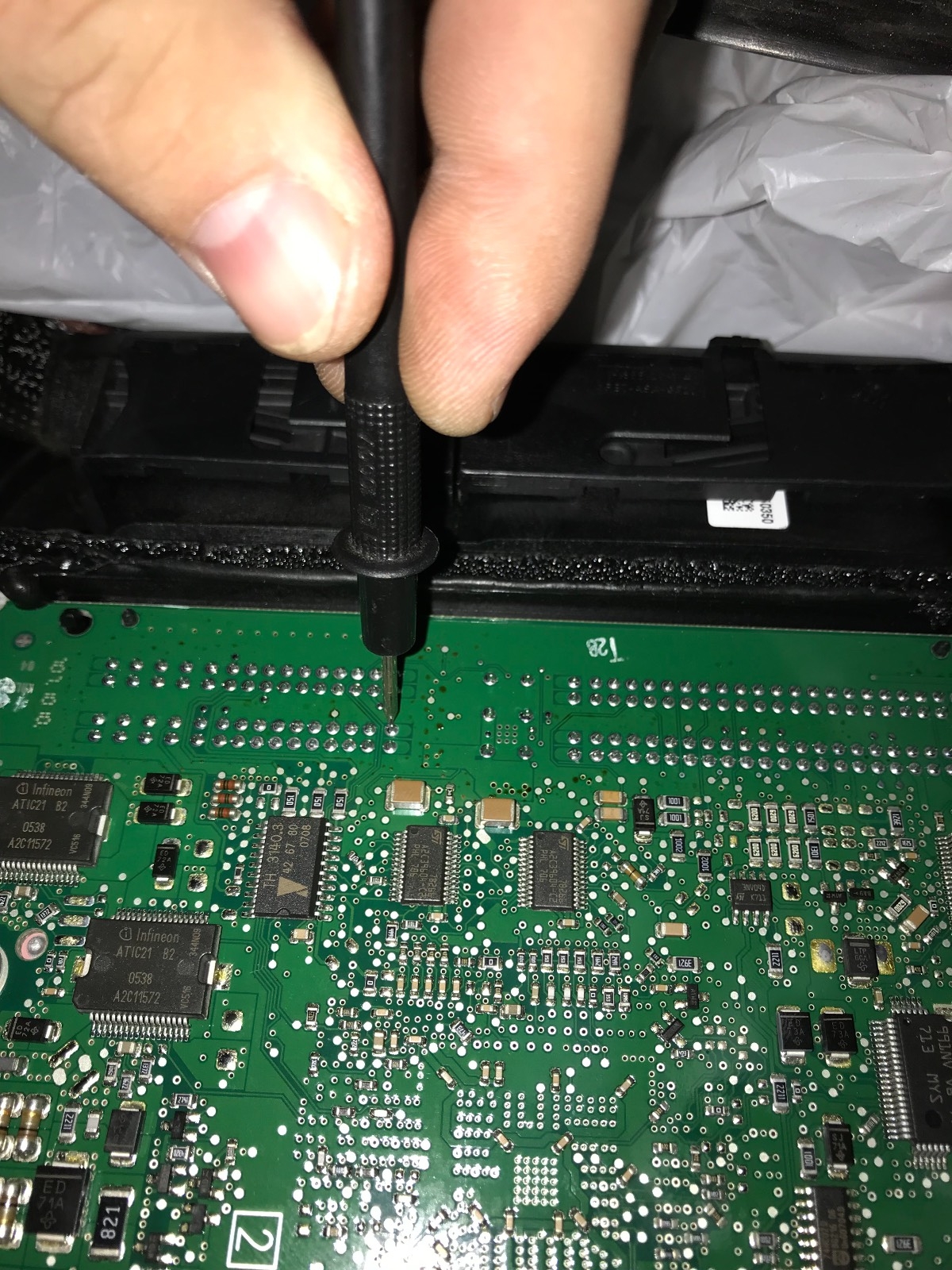

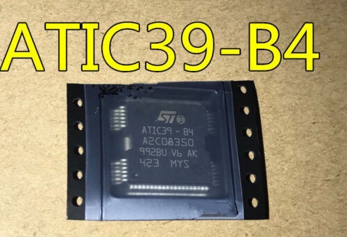

В автосервисе (Автодоктор в Гродно)от машины отказались, машину починил сам, проблема была в управлении клапана N276, в мозгах ЭБУ двигателя. Варианта два: меняем мозги- дорого, геморно, или перепаиваем микросхему. Кто не уверено держит паяльник- отнесите ЭБУ в ремонт мобильных , там перепаяют. Микросхему можно заказать на Алике, стоит 4доллара. На первом фото, пин куда приходит контакт( управляющий минус) с клапана n276, на втором показана сама микросхема, в мозгах их две, меням одну, для чего вторая - фиг знает. Надеюсь помог.Удачи. Отдельно спасибо за помощь -Игорю ник на форуме DIA :drinks:
Контакт в разъёме на ЭБУ управляющего минуса от клапана n276
Микросхема топливный драйвер ее нужно заменить
Топливный драйвер микросхема для поиска нужно совпадение первых двух строк номера

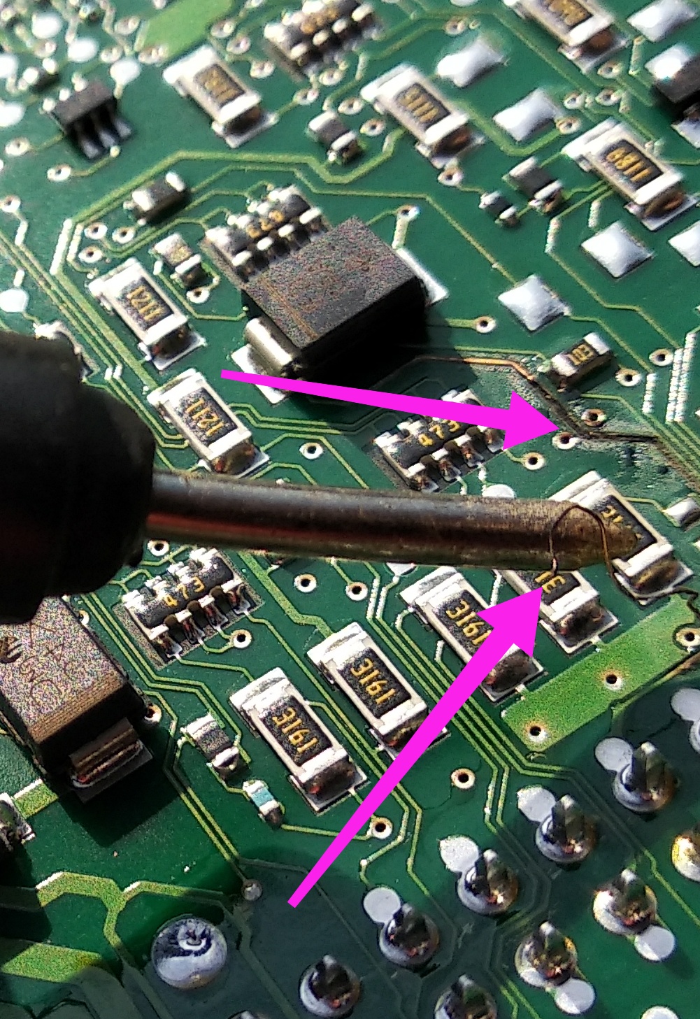

Сообщение hp_unit » 18 ноя 2018, 08:55
Ещё и так бывает :crazy:
