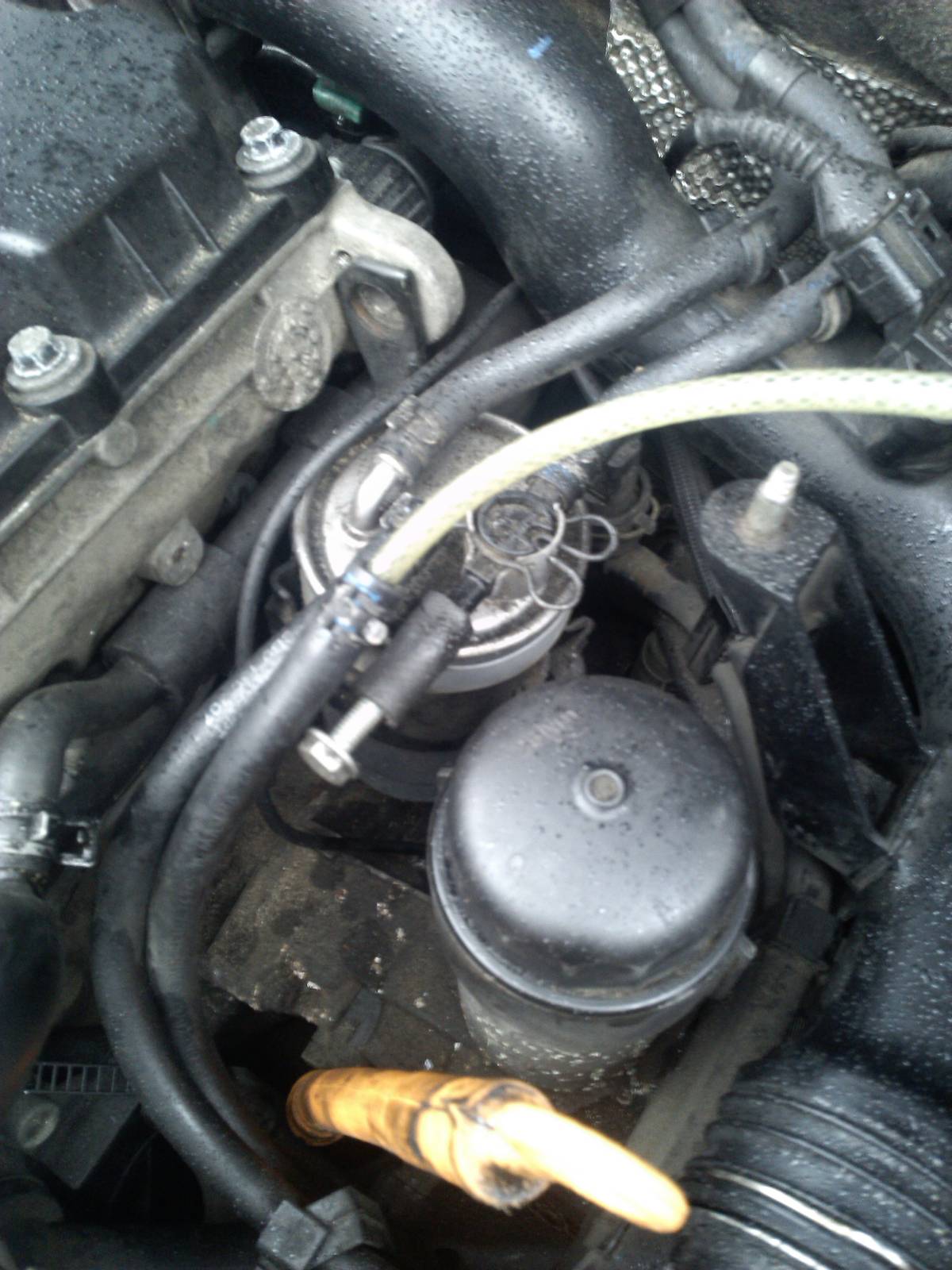

если турбо дизель двухлитровый BRE я знаю офигенно простой метод...
от отпливного фильтра получается там выходит 2 трубки и через 5-10 см к одной подключен датчик фишкой, хз чего датчик но...
выдергиваешь фишку, вытаскиваешь датчик( делать надо при + температуре там датчик держит резинка можно порвать зимой)
подставляешь баночку побольше и заводи, попадает и в двигло и большинство идет на слив

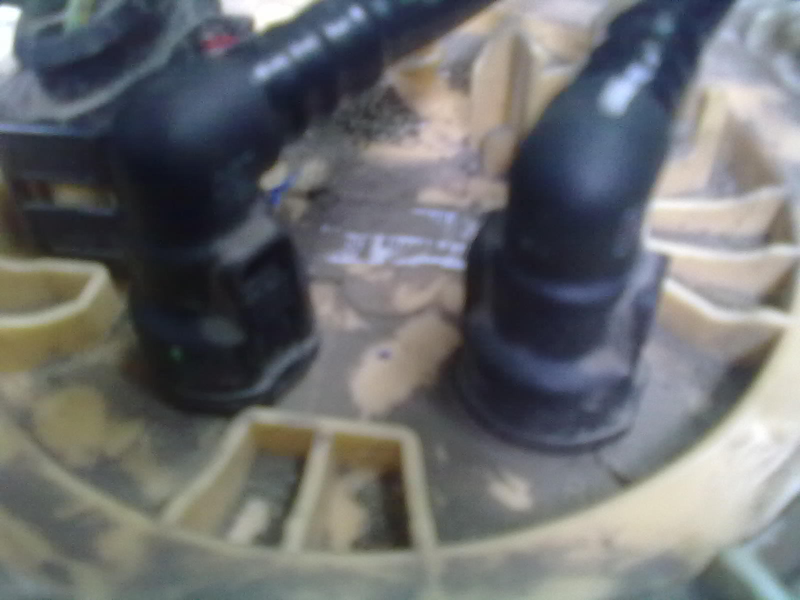

подскажите пожалуйста как на BRE 2 литра отсоединить топливопроводы на баке... там какая то хитрая защелка могу фото кинуть...

открути насос в баке пихани шланг и слей

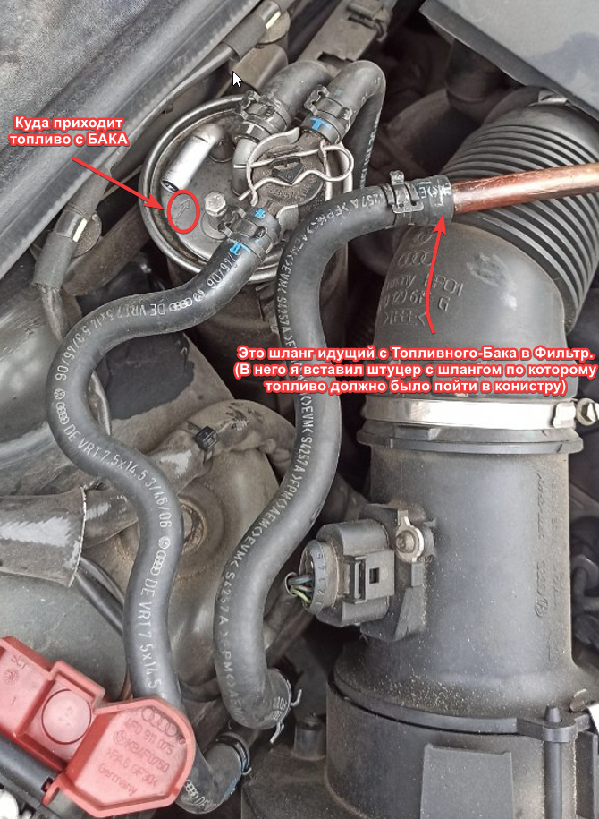

Ребята фото удалили из-за давности с файло-архифа clip2net :(
Можно продублировать информацию какой именно предохранитель (ну на который нужно подать "+" от аккума, что-бы не лезть в Реле топл. насоса) либо по новой загрузить фото? :) Благодарю :hi:
Отправлено спустя 8 минуты 59 секунды:

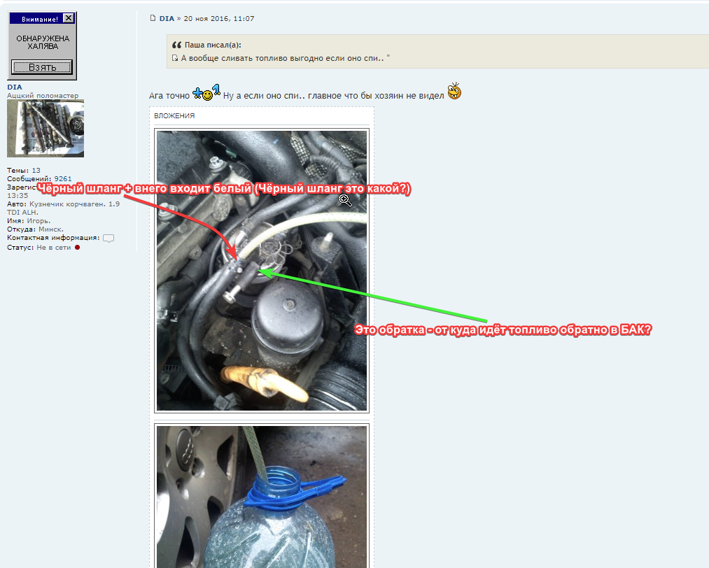

DIA писал(а):Источник цитаты Ага точно Ну а если оно спи.. главное что бы хозяин не видел
Данные фото демонстрируют откачку отплива по обратной системе?
Машина: Audi A6 C6 3.0 TDI (2007 г.) 171 kW
Просто я подключал на прямую к шлангу который идёт с Бака ДО топливного фильра.
Далее я подал на фишку от топливного насоса в бензобаке питание от аккумулятора.
После чего насос в бензобаке загудел - но топливо под капотом возле фильтра со шланга так и не полилось в конистру. (пробовал проворачивать зажигание, но это тоже не помогло).
Подскажите где я допустил ошибку? Может не тот шланг с фильра снял? :))
Я так пологаю, моя проблемма в том - что я не добрался до РЕЛЕ и не сделал перемычку. Либо как тут уже писали про альтернативный и проще вариант с предохранителем.
На верном-ли я пути? :))
