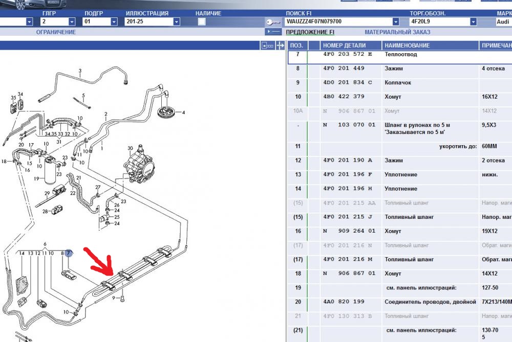

Добрый день.
Потекла деталь под номером 4F0203572E (на рис. под номером 7) называется топливный радиатор или охладитель топлива, установлен на днище под защитным пластиком. Охлаждает солярку которая нагревается в процессе работы и сливается в бак, этот радиатор сделан в виде змеевика с ребрами из алюминия. Короче обычная трубка с внешним диаметром 10 мм., которая крепится хомутами к днищу и солярка подается в нее через обычные шланги маслостойкие...
Вопрос: можно заменить этот радиатор медной трубкой такого же диаметра ? выгунуть так же как оригинальный и прикрутить.
Точнее вопрос: можно ли так ездить ?

Сообщение KING » 26 апр 2014, 15:25
Вообще в этом вопросе нарисовалось 2 проблемы:
1. Температура солярки.
Неизвестно сколько там градусов, но рукой если трогать эту трубку после езды - горячая. Где-то попадалась инфа, что до 120 градусов может доходить на современных дизельных высокооборотистых движках.
Устанавливают эти радиаторы абсолютно все производители, на абсолютно всех свежих дизелях. Рено, Пежо, Ваги и т.д. у некоторых в виде трубки ребристой, у других в виде полноценного радиатора (похожий на основной только меньше размером).
Допустим зимой он нафиг не нужен, но летом если в баке примерно 5-10 литров, то есть мало и на дворе +30, и где нибудь в пробке застрял, тогда возможно перегреться может...
2. Материал медь. Можно вообще использовать на топливо ? в солярке ведь есть какой-то процент воды, не будет коррозии ? Хотя коррозии алюминий тоже подвержен.
Добавлено спустя 5 минут 58 секунд:
Юра 80 писал(а):Какая температура критична для подачи
Для подачи не выше чем +40, там ведь не зря топливный датчик температуры...точнее не там,а в двигателе где-то
Юра 80 писал(а): - замена на новый оригинал
Был бы в наличии,(только на заказ)... а так не хочется там по новой лазить... защиту дергать, шланги и прочую хрень.
Сейчас есть вариант поставить медь, нашел диаметром один в один с оригиналом. Собрать всё и ехать.
Как назло, надо срочно ехать. Записывался на лечение. 1100 км пилить. доеду - не доеду ???

Сообщение KING » 27 апр 2014, 13:39
DIA писал(а):достаточно большое проходное там
внешний 10 мм. внутренний где-то 8 мм.
DIA писал(а): самогонного аппарата змеевиком
медь подойдет ? в оригинале люминий. медь не будет окисляться ?
выгнуть змеевиком и закрепить не проблема, мне потом форсы менять не придется от температуры ?

Сообщение Jack » 05 авг 2016, 08:13
Доброго всем! как вы снимали этот радиатор? те колпачки под номером 9 на картинке они выкручиваются или вытаскиваются? что в итоге сделали, заменили медной трубкой или оригинал поставили?
