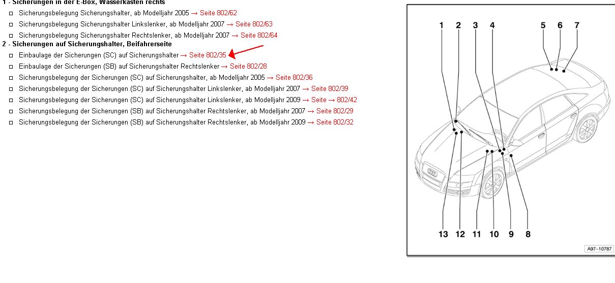

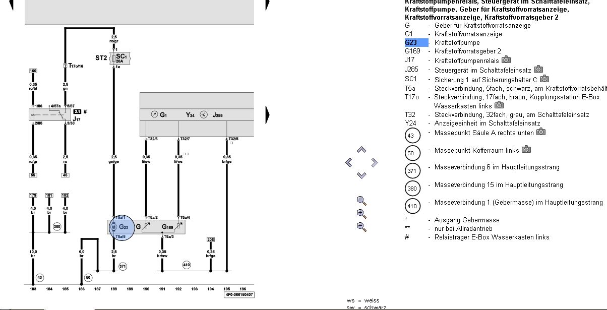

HOCOPOr писал(а):Источник цитаты Где копать , подскажите ?? Где реле стоит ко знает ?? А6 с6 3.0 тди 2008гв
Вот тут. Может подмерз ток большой и сгорел предохранитель на схеме видно какой номер.
Спасибо а помощь!! По схеме трудно понять где конкретно он стоит, не могли бы вы попроще сказать куда лезть ?? Под руль ?? :-? :-?
топливный насос в баке 3.0tdi
Сообщение DIA » 07 янв 2016, 18:22
Ну как же так, открываем пассажирскую дверь снимаем накладку боковую на торпеде и видим три ряда предохранителей нам надо средний ряд первый предохранитель, на крышке написано какой где, ищем слово Kraftstoffpumpe. А вообще не плохо знать тип мотора мод год точный и привлекалась не привлекалась.

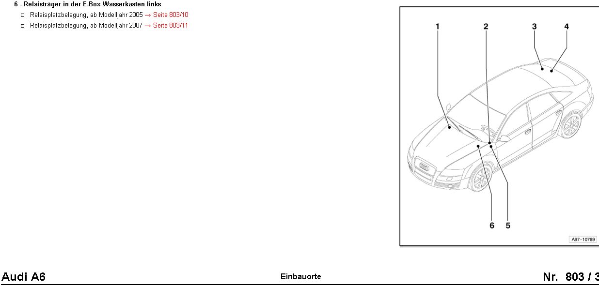

Сообщение HOCOPOr » 10 янв 2016, 21:50
Нашел причину , заклинило реле насоса в баке , стоит по капотом под плассмаской с водительской стороны. Оказалось , что поосто залипло в одном положении.
