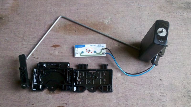

Было у меня такое. Датчик показывает ноль, хотя на самом деле литров 30. Со временем датчик то работал, то переставал. По закону подлости, окончательно перестал работать перед самым выездом в Австрию. В спешном порядке, по совету кого-то из форумчан, ( извините не помню кто писал сообщение), сняли сиденье, достали сам датчик, разобрали, достали магнитик ( он там такой маленький, смотрите чтобы не потерять), почистили его и поставили назад. Перед установкой подключили, попробовали, прибор работает, но не правильно показывает (при положении в полном показывал полбака). Ну думаю хотя бы так буду ориентироваться. После установки в бак заработал как нужно, без никаких проблем. Уже почти месяц, ниразу не глюкнул.

Залазил в бак, снимал датчик, чистил магнитик, протирал плату - не помогло. Что делать дальше? Kikos писал, что в баке два датчика, а где второй?

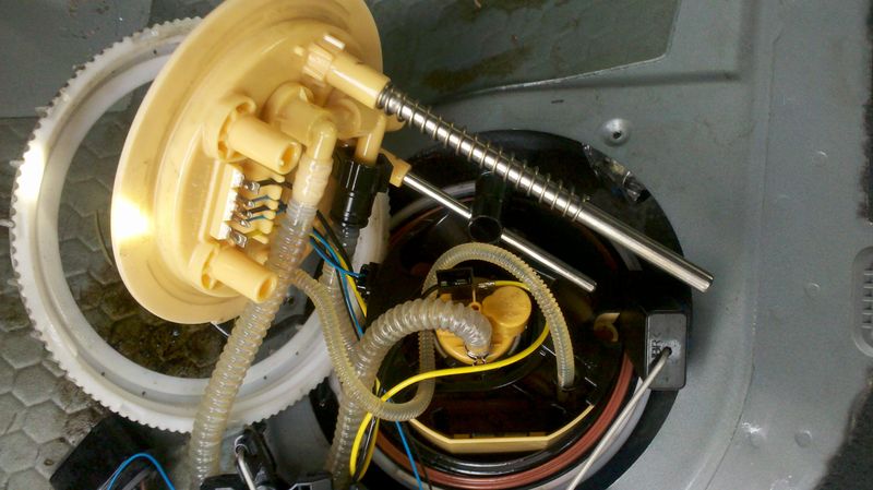

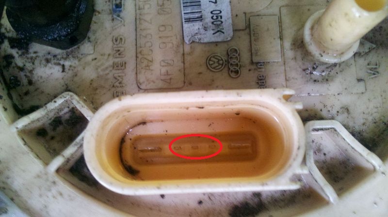

Реанимировал и я сегодня свой датчик, насколько удачно, покажет время.
Итак: снимаем заднюю сидушку, под ней два лючка по три самореза в каждом. Под лючками большие белые гайки. С левой стороны гайку так и не открутил, чем только не молотил. С правой открутилась, честно говоря окуел от змеиного клубка из трубок :shock2:
Снял датчик, разобрал и почистил. Правда особой грязи не заметил. Да и бак практически девственно чист. На плате выделен тот самый магнитик.
Прозвонить датчики можно сняв колодку под правым лючком. Правда какой контакт какому датчику соответствует я, лошара, не посмотрел. Фоткал после того как собрал. Посередине - масса.
Будьте внимательны, когда будете все собирать и закручивать большую гайку. На желтом блине есть выступ для установки в определенном положении. Я сразу его не заметил, литров 10 ушло в недра.
