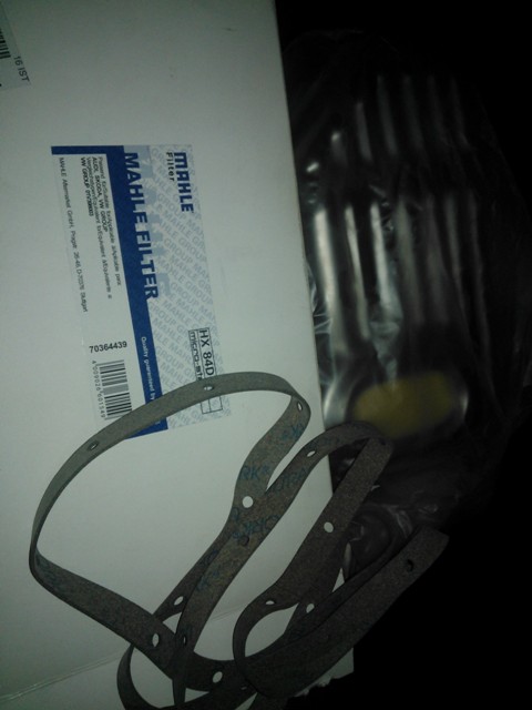

Сообщение ital » 09 май 2012, 03:47
igor33 писал(а):с коробкой всё нормально и ты хочешь просто заменить масло?
да всё ок ,...у меня бзик...хочу что бы в авто было всё в огне...
наш клубень сказал, что на 250000 нужно заменить...
Maxxtro2 писал(а):
Сообщение Maxxtro2 » 08 май 2012, 23:40
ital, Сегодня зеленое по MPM можно взять по 26 за литр, а на фильтре и прокладке не стоит заморачиваться.
поффег цена, а фильтр я купил заранее...
главное, кто это сделает мне...
Сообщение Vitaliya[/quote]
очень загнался...для меня это принципиально!!!
