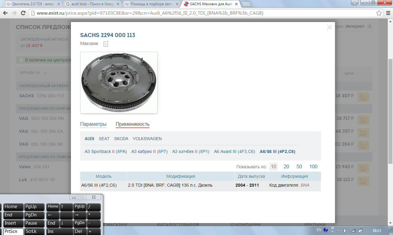

Уважаемые форумчане подскажите кто уже менял сцепление и маховик возник вопрос:двигатель brf
WAUZZZ4F27N121610
Затрудняюсь в выборе маховика и сцепления!
Подойдет ли такое сочетание?2294000113-маховик Sachs;3000951844-сцепление Sachs?
Может кто то уже менял как по качеству и ощущениям?
дело в том что маховик рекомендуют 2294501178,а вот в применяемости 2294000113 вроде подходит,просто разница в 10000руб.
поэтому и вопрос?!Как же все таки быть?Может кто уже брал себе такой?какие могут быть подводные камни?нужно ли брать болты отдельно или они обычно входят в комплект?

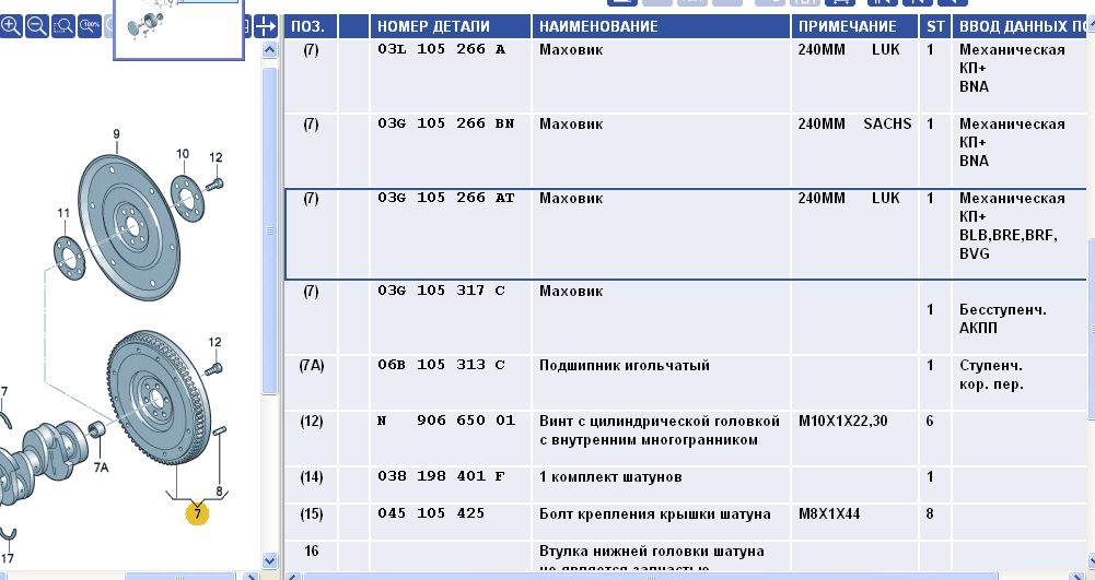

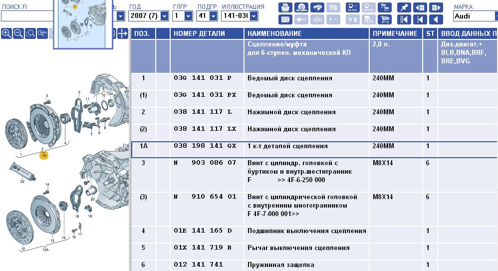

последний раз меняли совсем недавно нашему аналогичный мотор правда А4 даже не помню сколько у меня ему обошелся комплект по моему 550$ , но у нас тут проще сняли посмотрели что именно и через 1-2 часа оно у нас. В понедельник вот по этим номерам если вам интересно могу поинтересоваться сколько будет у нас. но я не уверен те ли это номера бывают же чудеса поэтому всегда снимаю, вы сами пошустрите это то что вам надо на картинках в плане номеров оригинальных.

а) предоставить выбор тем, кто заниматься данной работой, чтобы в последующем они и отвечали за предоставленные вам запчасти
б) по вашему номеру кузова идет маховик по фирме Сакс - 2294 501 178 + сцепление 3000 951 844
в) 2294000113 идет на мотор BNA.

маховик 360, комплект сцепления 230. Хорошо что с DIA договорились сначала снять с пациента всё старое и посмотреть номера, а то предлагали сразу всё комплектом взять LUK (комплект сцепления и маховик) и дешевле выходило долларов на 50, но когда узнали оригинальные номера запчастей, сказали что комплект не подходит, всё по отдельности надо брать. вот и сидел бы потом с ненужным комплектом...Вопрос не в том, почему твои друзья психи. Вопрос в том, почему ты себя чувствуешь комфортно в обществе больных на голову.

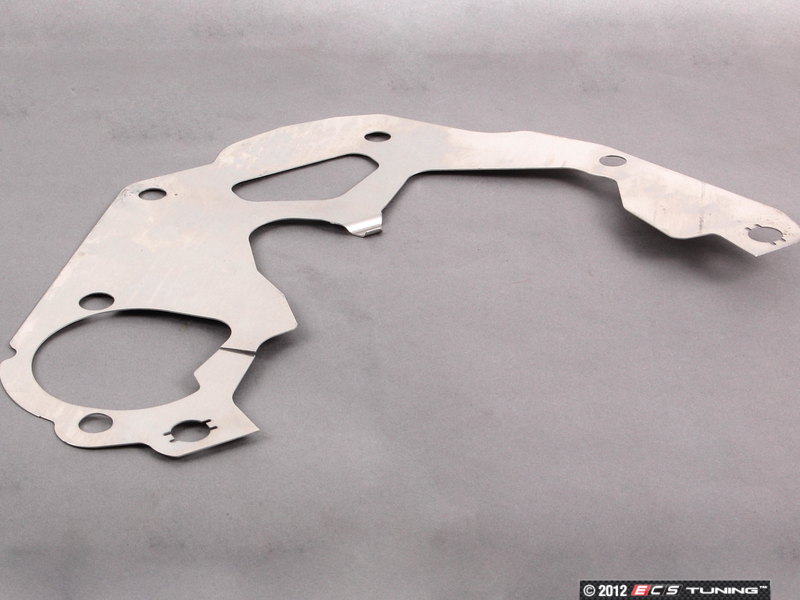

возник другой вопрос во время замены ,а именно когда завели авто непонятный шум выяснилось ,промежуточная пластина чуток смешена и поетому дребезжит,сняв стартер пытались чуть замять чтоб не было касания в итоге не помогло пришлось заново снимать коробас, пластинка оказалась чуть погнута, чуть переломилась .В итоге решили ее не ставить!Мастер с опытом утверждал что ни на что не влияет ее отсутствие !
Вопрос :на сколько верно утверждение мастера и могу ли быть я спокоен что это не так существенно?
Буду признателен за развернутый ответ! фото пластинки взято из сети (пластина промежуточная между коробкой и двигателем)06B103551G
разница ощутимая!

vin4enzo, логика подсказывает, что эта пластина мешает попаданию грязи в коробку

dfpodx, Имеешь ввиду колокол коробки?грязь наружняя или частицы износа сцепления?
