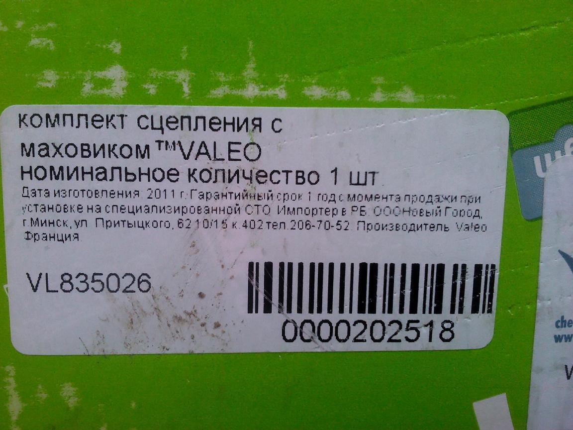

мне на BLB такоt поставили:
одномассовый маховик Valeo к двиг BLB
