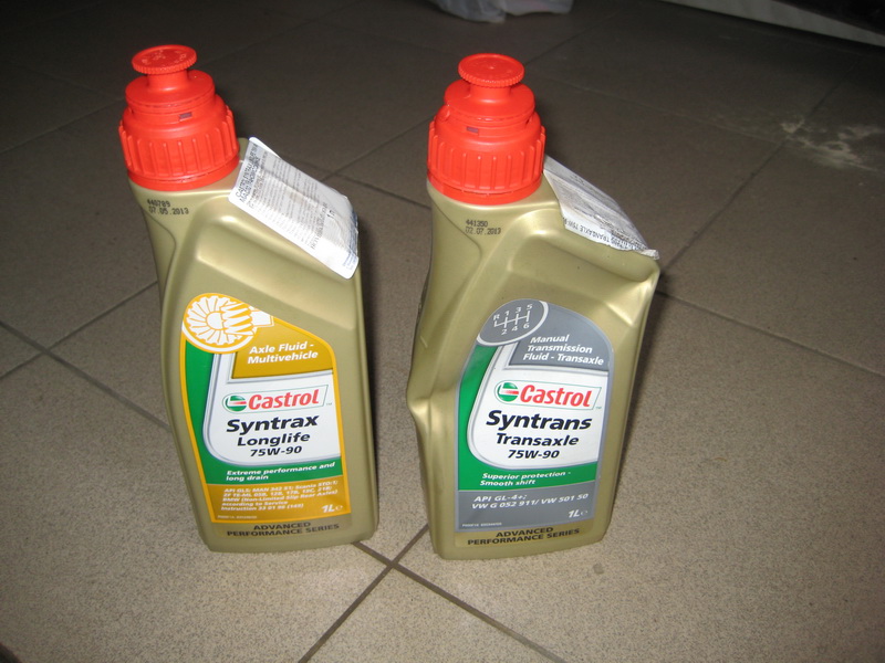

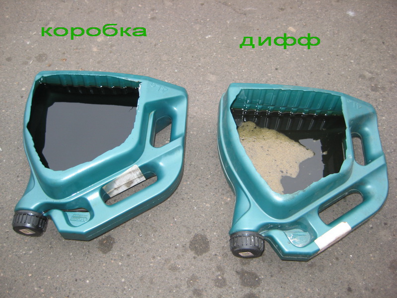

Чтобы не плодить темы, решил отписаться тут. Поменял намедни масло в коробке (правда, механика) и заднем дифференциале (квака). Пробег 220 тыщ, масло в обоих было уже почти черное. Новое же совсем светлого цвета. После замены передачи стали работать гораздо мягче, и вся трансмиссия в целом тоже. Думаю вот и про Торсен...
Это к тому, что масло на весь срок службы. В автомате думаю будет аналогично. Для наглядности прицепил фото, в том числе что заливал.
