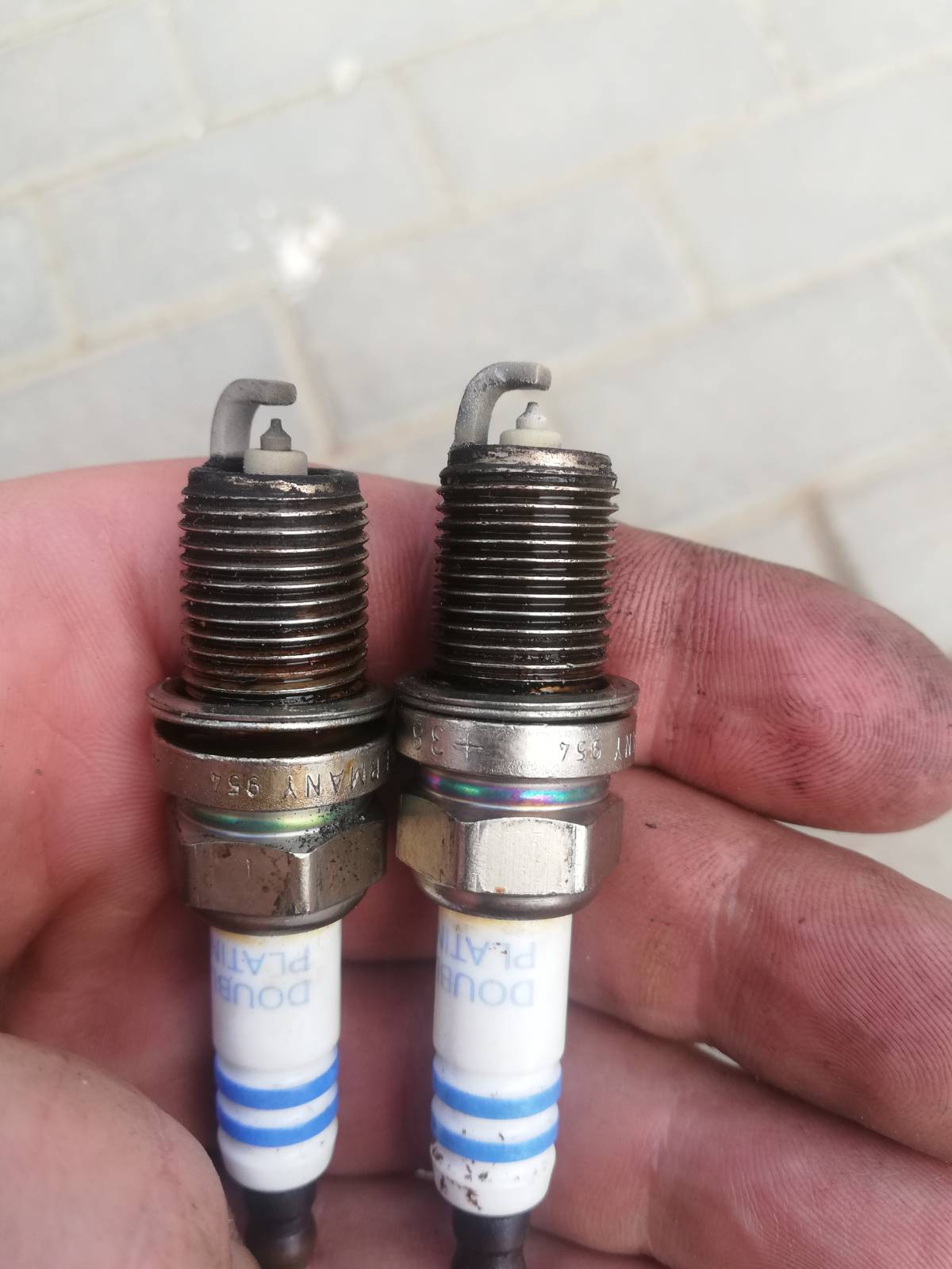

Добро дня!
Имеем 2.8, после последней замены масла 5w40 резко начался непомерный жор масла. До этого ела литра 2 на 9 тыщ. Есть предположение, что маслоотделитель накрылся, и на холодную минуту нестабильная работа двигателя. Плюс ко всему на холодную очень резкий запах выхлопа.
Ваши нения, Господа? Менять его в сборе или только некую мембрану и как его продиагностировать? Буду рад помощи и советом по снятию.
Отправлено спустя 47 минуты 13 секунды:
Свечи такие...

Если менять маслоотделитель то только целиком....а лучше гляньте эндоскопом так жор масло возможно из-за задиров в цилиндрах
