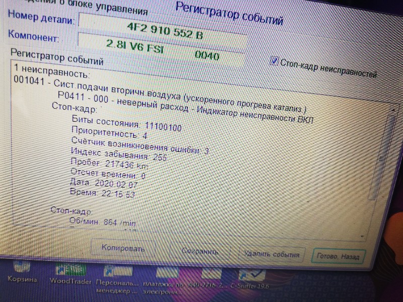

Имеем 2.8 CCEA, ране была ошибка по низкому давлению нижнему (писал как-то не в этой теме) било ошибку и расход был как у белаза. Все закончилось заменой насоса в баке, обнаружили случайно при чистке форсунок химией. Заменили и все стало гуд. Расход упал до от 10 до 13 (от пробок).
Но уже второй раз выбивает ошибку P001041. Стираю и езжу пару дней, потом опять. Какие мысли, Валентины ?)))

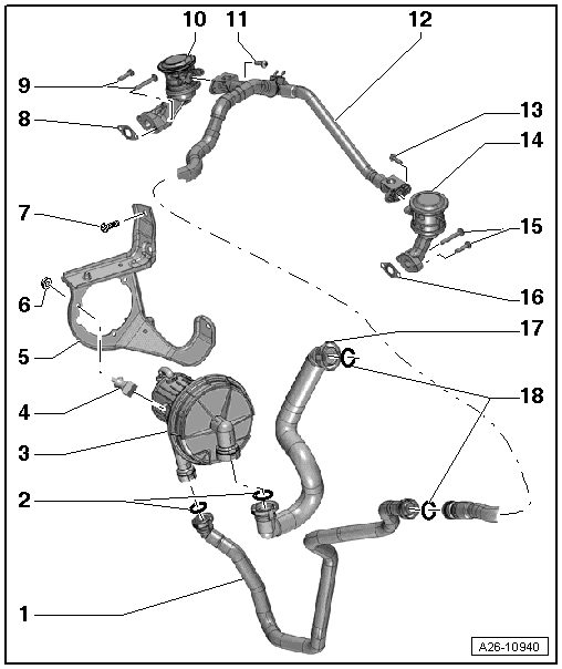

VIK-Minsk писал(а):Источник цитаты Какие мысли,
Вот эти элементы проверить как электрически так и вакуумно и напорные, не помогло снятие гбц чистка каналов. Удачи.
Это в какой части авто ? Предполагаю где-то под воздушником или около него?

Ошибка 16795/P0411/001041
На английском языке указано что нужно проверить - делаем обязательно и нормально, а не так что "вроде всё хорошо, пошли дальше".
А вообще если за 200К км ничего не делали с системой вторичного воздуха - то однозначно чистить, а лучше программно заглушить. Вполне вероятно что закоксованы каналы в ГБЦ. Проблема в том, что могут сказать снять ту самую ГБЦ для чистки, а это уже попадалово на деньги. Слышал что чистят без её съема и отключают её.
Вот такие они современные бензиновые FSI моторы с новомодными системами подъема клапанов и прочей мути :pardon:
Отправлено спустя 5 минуты 2 секунды:
VIK-Minsk, Вы будете сами делать всё?
Вот пока кратко и визуально что это и куда сувать :-D
И в теме VAG SSP - Программы по самообучению Audi, VW изучите SSP 411 Audi 2.8l and 3.2l FSI Engines With Audi Valvelift System.

Эта новомодная система применяется повсеместно на большинстве моторов ауди к примеру мотор ALF 1998 года того века.
VIK-Minsk писал(а):Источник цитаты риски какие при такой езде?
Вообще никаких эта система служит для. обеспечения быстрого прогрева катализатора, за счет этого - более ранняя готовность катализатора к работе после холодного запуска.
Кроме как на экологию а так ни на расход ни на ходовые качества эта система как правило не влияет, бывает секунд пять покалбасит в фазе прогрева легонько мотор и все.
Люди годами ездят или удаляют как класс со вторыми лямбдами программно.
