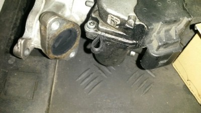

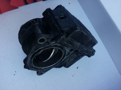

Сообщение Polosaty » 08 авг 2015, 21:12
В процессе ремонта на СТО мастер снял ДЗ, чтобы к чему-то там добраться (т.е. ремонт к ДЗ никакого отношения не имеет). И... приговорил к замене. Про ремонт ДЗ мастер ничего не знает, поэтому рекомендовать его или, наоборот, не рекомендовать не может. А замена - это надежно, но к сожалению, не дешево ни разу.
До ремонта субъективно никаких видимых проблем с ДЗ не было. Основания для приговора на фото. Честно говоря, я не понимаю, что это значит, ну вылезла какая-то резинка из какой-то дырки.
Что посоветуете - менять или чинить? Если чинить, то где (гуглом пользоваться умею, но хотелось бы рекомендаций, чтобы не нарваться на шарлатанов)? В принципе, простые ремонты, не требующие специальных приспособлений, недоступных для покупки запчастей и "вытачиваний на станке" могу и сам делать, если понимаю задачу. С пониманием в данном случае пока не очень.
Мотор BRE, механика.

Сообщение alexstr81 » 08 авг 2015, 21:45
Polosaty, если ДЗ неисправна обязательно будет ошибка на приборке, а так же при остановке двигатель "потряхивает". Тестом иcполнительных проверяется ваг-комом или VAS. Если глушится без всяких вибраций и по ней ошибок нет, то нет повода для паники.
ps: свою менял, по ней упорно билась ошибка КЗ или обрыв. После нескольких промывок и состояния то работает, то не работает- заменил.

Polosaty писал(а):ну вылезла какая-то резинка из какой-то дырки.
у меня тоже было практически так же. Должно быть так или нет - спорно, но технологическое отверстие там есть для того чтобы резинка могла "играть".

Сообщение alexstr81 » 08 авг 2015, 22:00
Резинка уплотнения крышки. Когда винты крепления крышки выкрутите и поднимете крышку, то эта резинка лежит в пазу. Внутри увидите шестеренки, моторчик, контакты- все это в масляной ванне. Для того чтобы масло не вытекало, ставится эта резинка. Почему играет размер - точно задумки инженеров VAG не знаю, но думаю материал в таких условиях меняет свои своиства и размер. В масле резинка увеличивается в размерах, добавим перепады температур...ИМХО конечно.

Сообщение alexstr81 » 08 авг 2015, 22:28
Отдельно резинку не закажешь. Колхозить я не стал...Думаю что так и было задумано в этой заслонке. Заморачиваться я не стал, да и вопрос замена этой резинки продлит или укоротит жизнь заслонки? Если ошибок нет и при остановке двигатель не колбасит, то и не надо мешать работать.

Сообщение Polosaty » 08 авг 2015, 22:41
А у Вас тоже такое было? Если Вы с этим ничего не делали, то как долго с этим ездили и чем оно кончилось или ездите до сих пор?
При остановке двигателя колбаса не замечал. Если я правильно понимаю, от этой резинки он и не появится. Т. е. все остальное, по-видимому, в норме.

Сообщение alexstr81 » 08 авг 2015, 22:54
Polosaty, через полгода после покупки авто вышла ошибка, еще с полгода пытался чистить, сушить и тд и тп. После нескольких поездок максимум через месяц ошибка упорно снова появлялась на приборке. Себе заказал аналог по Seamens, поменял и забыл.

Сообщение mitt1 » 20 окт 2015, 17:13
Я себе поменял заслонку. Поставил VDO. С периодичностью раз в месяц выскакивал "чек энджин" (обычно когда проедешь на малых оборотах). У меня сгорел на плате какой-то элемент (в одном месте было потемнение платы). Никакого дискомфорта не работающая дроссельная заслонка не доставляла - двигатель не колбасило, заводился/глушился без проблем. Когда поставил новую заслонку в работе двигателя ничего не изменилось - ошибка исчезла.
На родной заслонке резинка тоже была в таком состоянии, а на новом VDO она заправлена нормально и нигде не выступает.
Думаю, что масло туда специально заливают для смазки шестерни и зубчатого сектора. Рассматривал все возможные места, через которые туда может попасть масло - ничего не нашел, может со временем твердая смазка превращается в жидкость
, хз как оно должно быть по заводу. Новый разобрать не рискнул, что бы посмотреть

Сообщение яуген » 20 окт 2015, 19:37
Никакой смазки там не должно быть,масло попадает внутрь корпуса с впускного коллектора через
шток заслонки,уплотнительное кольцо штока изнашивается,становится жестким,за счет давления
турбины масло продавливает внутрь,резиновая прокладка в корпусе не маслостойкая и от масла она
увеличивается в размере и выдавливается через прорезь.

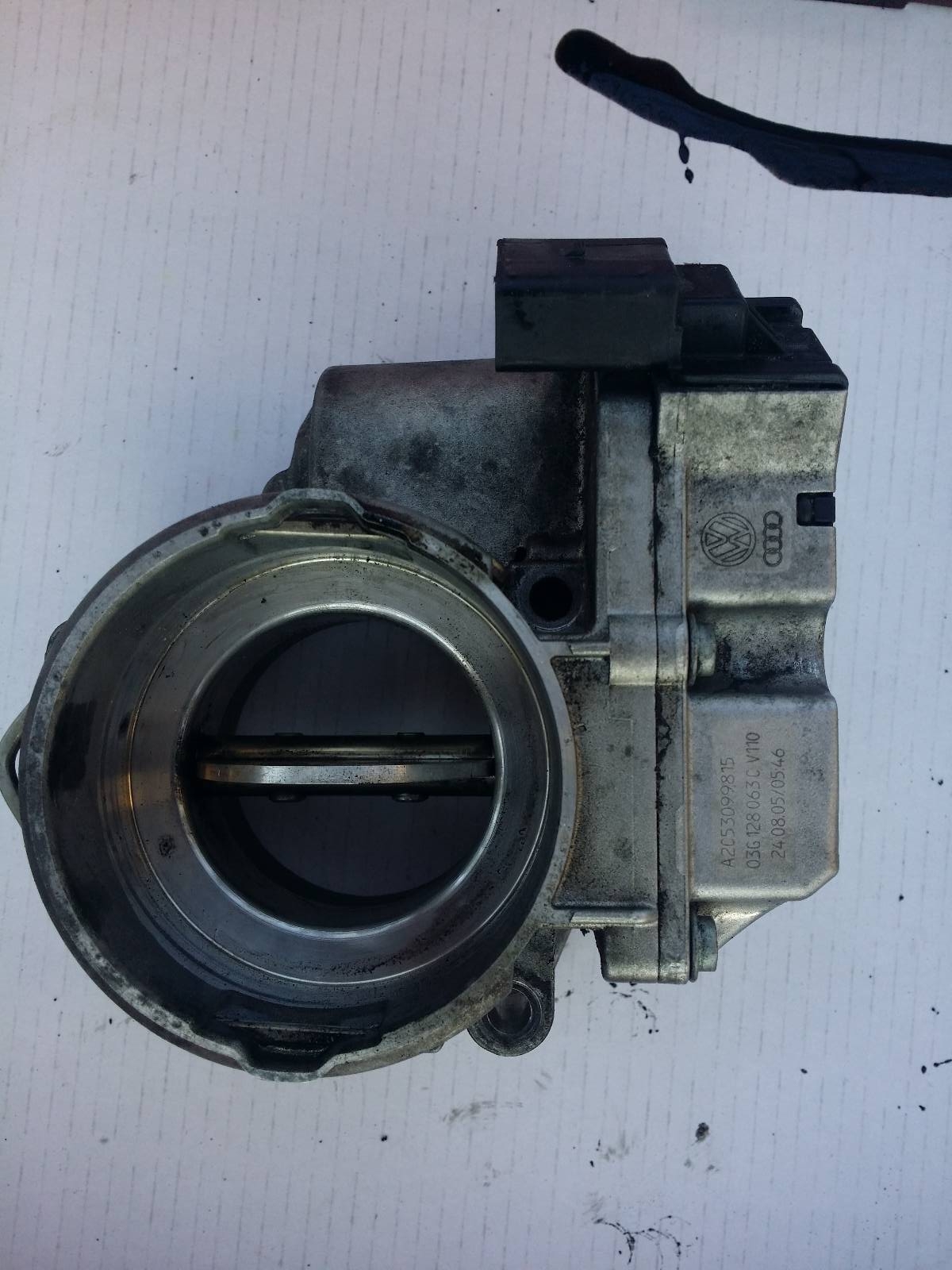

Сообщение Паша » 02 апр 2017, 20:04
Загорелся чек на панели. Подключил VAG-Com а там:
Заслонку уже около 100.000 км назад снимали с V999 и чистили от масла плату. На работу мотора ошибка никак не влияла. После поездки в Белосток, решил залезть и посмотреть что же там сейчас:
Когда снял крышку, под которой шестеренки стоят, то там было масла по "горлышко". Все слил, очистил брейк-клинером, высушил и поставил на место. Заслонка держится на трех торксах Т30, крышка на четырех торксах Т20.
Ошибку стер и пока она не появилась.
Новая заслонка VDO (SIEMENS) A2C59511698 стоит около $170. Пока решил посмотреть как дальше будет себя вести старая, установленная еще на заводе. Пробег у машины на сегодня 414.500 км.
012547 - Эл.дв.привода воздушной заслонки/заслонок впускных каналов-V157
P3103 - 000 - неисправность

Сообщение alexstr81 » 08 апр 2017, 10:18
Пора менять

Сообщение Паша » 08 апр 2017, 15:14
Да, Саша - 400.000 км это уже срок
Ошибка загорелась спустя пару дней, подразумеваю что опять по заслонке, т.к. остальное все в порядке.
Новая $170 по Siemens (VDO). На allegro и ebay видел и по 80-120 разных производителей из Европы (типа). Оригинал VAG вообще от $270.
V999 обещал секрет чистки ее раскрыть, может еще продлим жизнь ей. Если же нет - то замена на Siemens.
