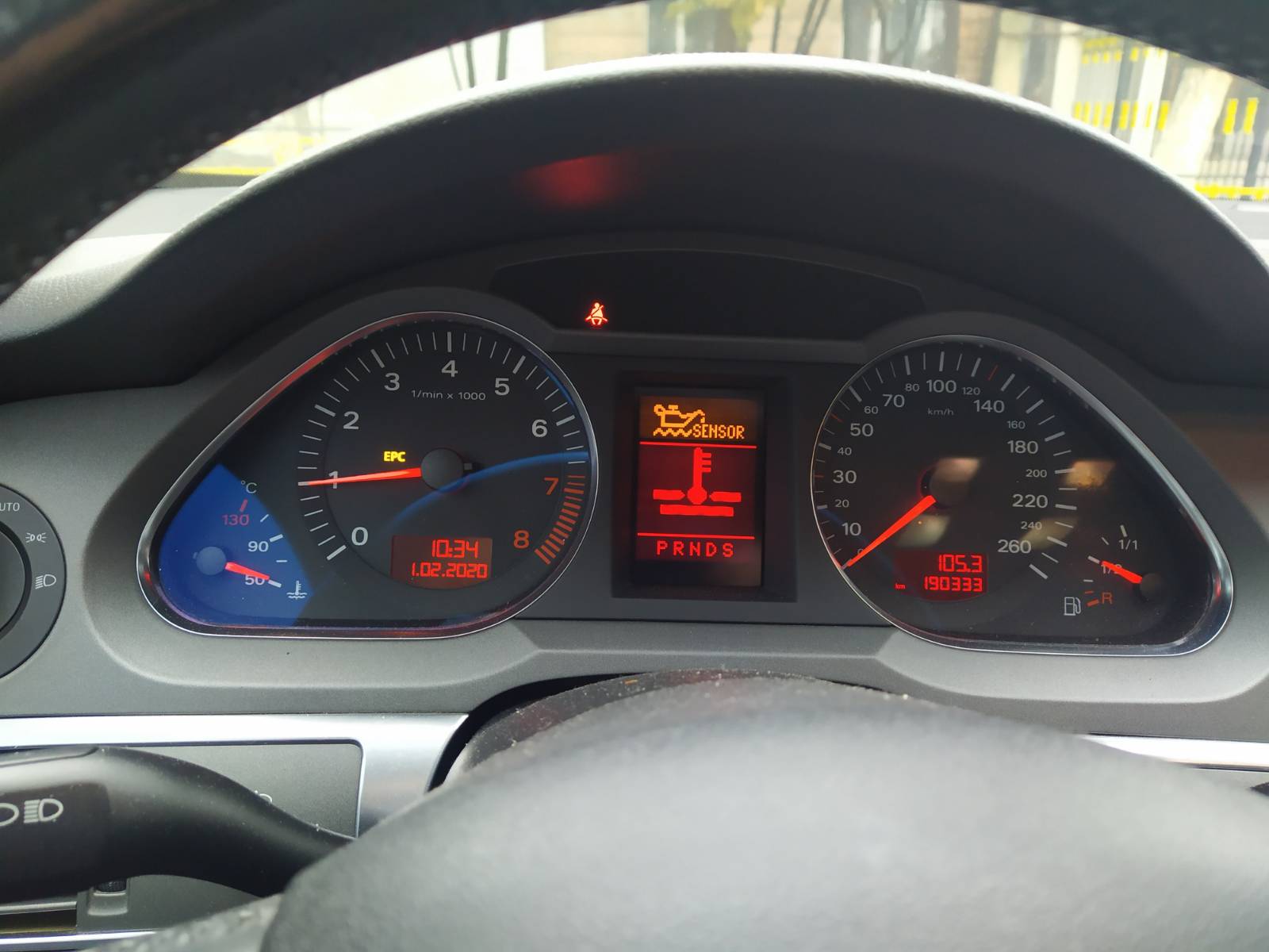

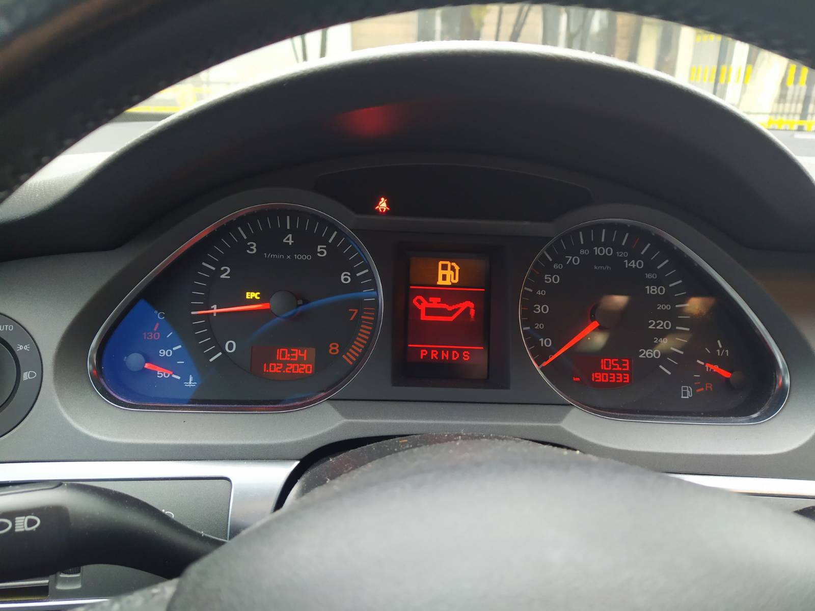

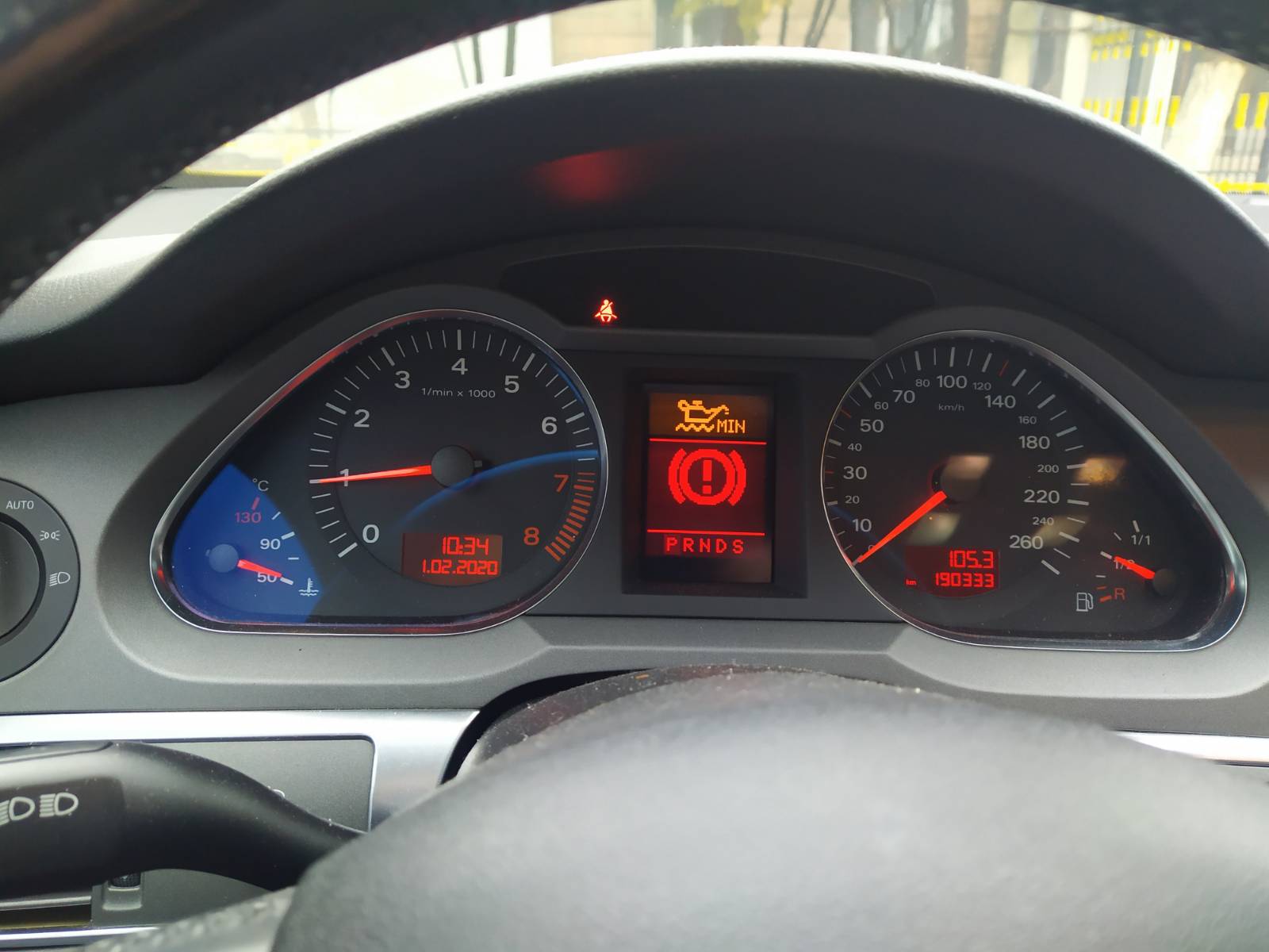

ошибка двигателя
Сообщение KArtVa » 01 фев 2020, 12:01
День добрый! Подскажите новичку. :oops: Утро завел при нажатии на чек высвечивается такая штука, уровень масла на холодную сутра вроде в норме но машина немного под наклоном была, счас прогрел заглушил постояла 10 мин уровень на мин, долил 400 , на щупе средина, завел жму чек и все также хрень , подскажите куда смотреть.
ошибка двигателя
Сообщение Паша » 01 фев 2020, 12:12
KArtVa, сперва давайте заглянем в инструкцию на авто (у нас на форуме) и установим что обозначают все значки, нужно понять что именно хочет "сказать" Вам Audi.
Дальше я бы подключил компьютер и глянул на имеющиеся ошибки.
По поводу датчика уровня масла уже обсуждали этот вопрос. Решение найдёте в теме "Контроль уровня масла ― ошибка Сheck oil level"

Сообщение KArtVa » 01 фев 2020, 15:18
Прочел,1 колодки, 2 неисправность системы охл, 3 падение давления моторного масла, вопрос масло в норме по советам форума долил до Макс , охлаждайка тоже в норме, эти значки мне выводит когда я останавливаюсь и жму кнопочку чек, при движении и при запуске машины только сообщение о колодка, подключал шнурок по двигателю ошибок нет, в движении не чего не выскакивает, колодки к замене это ясно а вот что с охлождайкой и маслом???
Отправлено спустя 2 минуты 49 секунды:
В инструкции сказано если во время движения загорелся один из значков то глуши и читай движении все хорошо , эти значки если остановлюсь и нажму чек
Ошибка двигателя 19558
Сообщение Паша » 01 фев 2020, 16:36
KArtVa, а что в инструкции по поводу этой кнопки пишут?
Я пару лет не пользуюсь A6 C6, но на сколько помню при нажатии на неё все системы проверяются и на панели соответствующие значки загораются как раз таки.
