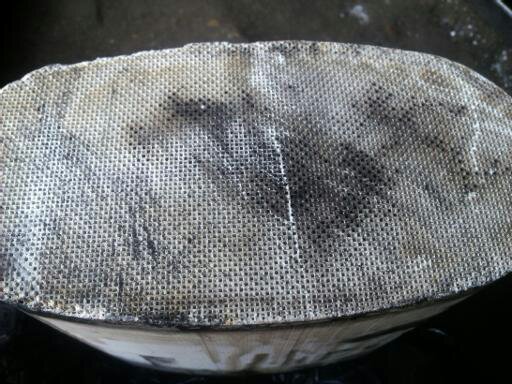

Lange69 писал(а):Источник цитаты Хотя думал,что тогда дым должен быть завесой
Современные масла они спецом наверное такие сделали горят как двухтактные и дыма нет, сожрет и 3 литра и не подавиться и кат будет как на картинке ниже.
