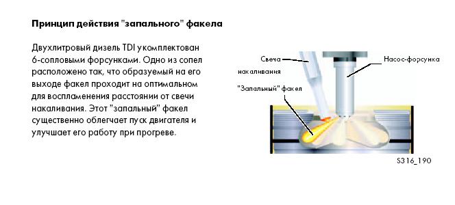

...речь про систему предпускового подогрева
...кста у мня еще одно ИЗВРАЩЕННОЕ
предположение...мот у меня форсуночки подзасраны...вот что накопал (см. рис.)...отсюда давно меня интересующий вопрос...есть ли смысл пытаться мыться т.н. ВИНСом??? (даже возможно претендует на отдельную тему)...или это так, дешевое разводилово и вряд чем облегчит участь двигла?- Вложения

popov_ писал(а):скуяли пихуну??? ...речь про систему предпускового подогрев
Ну ты на меня не обижайся я образно про всю систему, а что тебя остановило когда снимал клапанную выкрутить свечи и хоть взглянуть на них? Поэтому сопротивлению что ты мерял свои мысли потвержденные практикой я описывал, редко но встречается, и по твоей проблеме я бы их заменил на новые и не смеялся, новая она всегда будет греть лучше старой это факт тем более на ваших моторах они откручиваются очень легко ниразу неимел гимороя на них.
popov_ писал(а): ВИНСом???
Тут я ничего не скажу, а вот идея сопло подзабитое напротив свечи имет право на жизнь как и слабо разогретая свеча напротив сопла.
