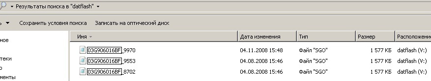

sms писал(а):Была версия ПО 9553 (почему-то её нет в таблице, выложенной Igor33), после обновления стала 9970 SVM-код 03G 906 016 BF.
В таблице всё есть, не надо ля-ля.
Вот номер софта SW 03G 906 016 BF, вот номер нового ПО 9970, старое ПО не указывается! Смотри третью строку снизу.
А SVM-code не тот что ты пишешь, а вот какой 4F01A043.

Сообщение SMS » 20 июн 2012, 17:02
Виноват, :pray: , конечно код 4F01A043. Но, когда я акцентировал внимани ОД на то, что вроде бы версии ПО 9553 нет и сунул распечатку твоего вложения, то мне ответили - мол не знаю откуда ты это взял, там и спрашивай. А у тебя мол была версия 9553,

Сообщение igor33 » 20 июн 2012, 21:04
sms писал(а):когда я акцентировал внимани ОД на то, что вроде бы версии ПО 9553 нет и сунул распечатку твоего вложения.
В таблице указывается только старая версия SW, старое ПО не указывается.

Сообщение Maxxtro2 » 21 июн 2012, 09:31
все верно в TPI указывают новую версию.
а вот как версии ПО менялись по 03G 906 016 BF - это все 08'год :)
