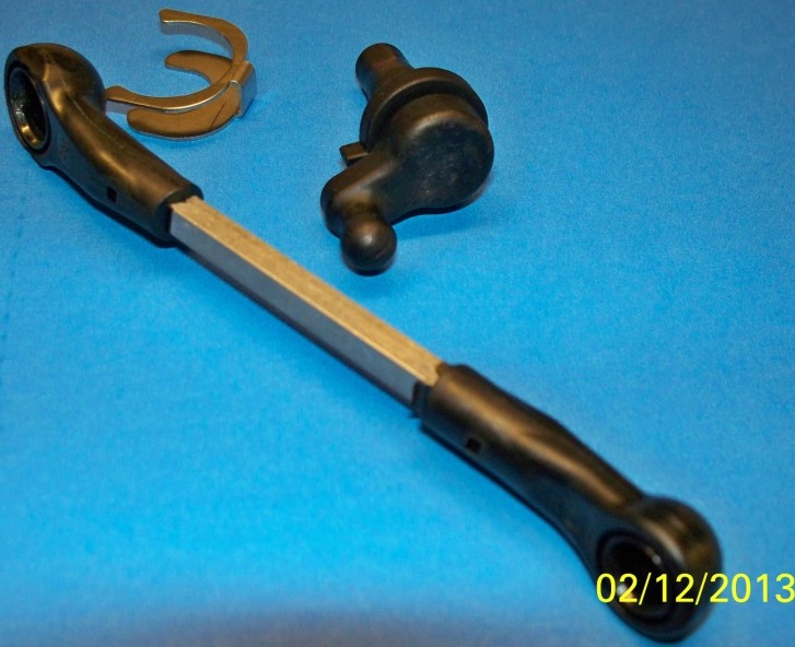

вопрос наверное уже задавался и неоднократно, но все же, ремкомплект идет без тяги которая идет от моторчика к самим заслонкам? я то свои снимал, чистил, с ними все окей.
как эту тягу, тяги добыть?
(один коллектор в сборе я поменял, жалко денег, получить, запасной коллектор абсолютно исправный и все из за тяги)
superkiddy
Сообщений: 5
Зарегистрирован: 29 янв 2013, 19:48
Сообщение superkiddy » 07 фев 2013, 12:46
решилась проблема продают официальный ремкомплект. в комплекте тяга (штанга) и кронштейн с маленьким яблоком и защелка. цена сущие копейки. Брал на Атланте

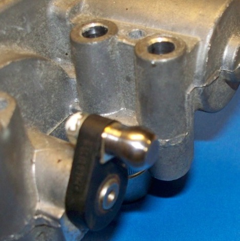

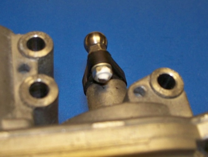

Привет всем!Вот приобрел на Серова рем.комплект к заслонкам.При установке выяснилось
что кулачки на приводе изношены,большой люфт.Пришлось вытачивать из метала,диаметр 10.1-10.15мм.
чтобы не люфтил и не был сильно плотно,кулачек с штырьком,резьбу на нем нарезал м4.
На старых кулачках по центру делал сверления,нарезал резьбу м4 и отрезал лишнее,
вкручивал новый и для надежности зафиксировал с торца гайкой.Все работает отлично,я доволен.
Фото прилагаю.
рем.комплект с Серова. 059 198 212

Сообщение Bmsauber » 12 фев 2013, 20:32
яуген, подскажите номер рем комплекта и его стоимость. Какой у вас мотор кстати, по буквам.

яуген писал(а):Все работает отлично,я доволен.
Молодец , победил !
Чек пропал и ошибка в блоке ?
Внутри делал что: ось, втулки под ось ?
яуген
Сообщений: 131
Зарегистрирован: 28 янв 2012, 20:01
Авто: А8D4 30TDI 2011г.в. CDTA
Сообщение яуген » 14 фев 2013, 13:25
Чек не горит,ошибок нет
втулки заменил только по краям, немного была болтанка
а так как ось круглая то выточить втулки и их заменить
не составило труда.

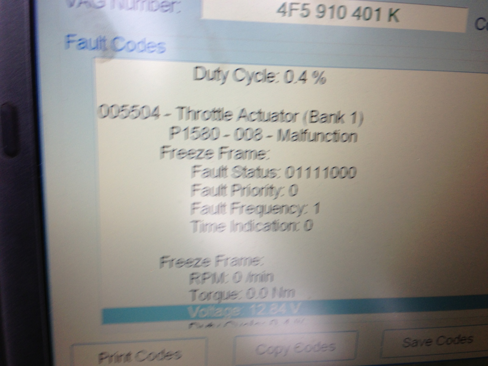

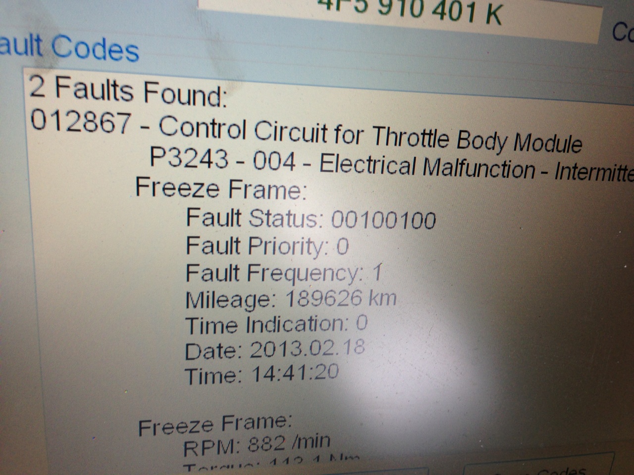

Сообщение syroed58 » 18 фев 2013, 20:00
Доброго времени суток подскажите что за беда
Добавлено спустя 3 минуты 3 секунды:
И ещё одна
Kikos
Сообщений: 1046
Сообщение Kikos » 19 фев 2013, 08:35
Это проблемы с дроссельной заслонкой. На 2.0TDi нередко. Снимайте её, потом окручивайте крышку привода, там наверняка все плавает в черной жиже (спасибо ЕГРу).

Сообщение MSS » 19 фев 2013, 11:55
В комплект входит тяга нового образца, втулка и стопорное кольцо!
Добавлено спустя 11 минут 58 секунд:
Да согласен по поводу, наверно есть чему изнашивается если все работает в крив кос, втулки тяги без смазки, наконечник шарообразные из хренового материала ,а во стольном сразу меняем коллектор и попадаем на 500 у.е и все рады немцы в первую очередь потом продавец и мы без денег и за четой глупости в не доработки и по не знанию.
Это я так понесло меня, а в целом не кто не предлагает эти рем. комплекты зачем вед в парить вам за 500у.е за сторону + еще за 2-ю.и все присевом,
комплект стоит 20 евро на сторону.может
лучше сначала попасть на 20 чем сразу на 500 :pioneer_NG:

Сообщение syroed58 » 19 фев 2013, 13:40
Это проблемы с дроссельной заслонкой.На 2.0TDi нередко.
Это 2.7 TDI ,которая у сына,хотя принцип тот же!Почти тот же... То есть данные ошибки говорят об основной (если так можно её назвать) дрос.заслонке ? Но самое интересное,что я её снимал и разбирал,всё чисто !
