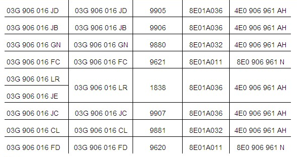

Сообщение ruff82 » 17 июн 2012, 23:51
У меня та же проблема подергивает двигатель на хх. Никакие методы устранить проблему не помогли, поднадоело порядком. Несведомые люди садясь в машину кивают на моховик. Хотя катаюсь год изменений никаких. Где-то встретил такую инфу: Новое ПО будет 9881, SVM-код 8Е01А011 (для обновления в On-line), номер CD, если запросит 8Е0 906 961 N. Может правильное направление устранения проблемы.

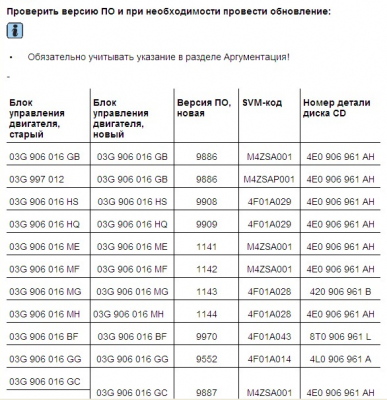

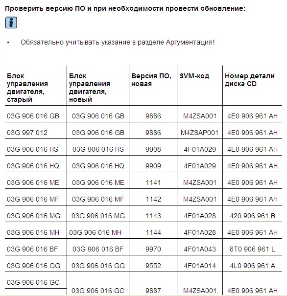

Вот блоки 2.0 TDI, которые можно перепрошить у ОД с помощью SVM-кода.
SMS
Сообщений: 775
VIN: 2011
Сообщение SMS » 20 июн 2012, 12:40
Ну вот, заменили мне у ОД прошивку ЭБУ двигателя. Была версия ПО 9553 (почему-то её нет в таблице, выложенной Igor33), после обновления стала 9970 SVM-код 03G 906 016 BF, плюс по акции заменили шланг омывателя заднего стекла. Знаю, что периодически кто-то попадает на эту акцию и многие уже сделали. Не знаю, ОД заявил, что это неисправность,машине уже 7 лет,пока с этим проблем небыло.
Всё вместе заняло 2 часа и обошлось мне в 468.000 бел.рубл (всесто заявленных 995000=195+800). Что-то около 56 у.е. (для Igor33). По ощущениям, пока ничего однозначно сказать немогу, т.к. подёргивания двиг на ХХ появлялись на хорошо прогретом двигателе и при этом не всегда. Буду присматриваться, прислушиваться, короче,выявлять эмпирическим путем.
