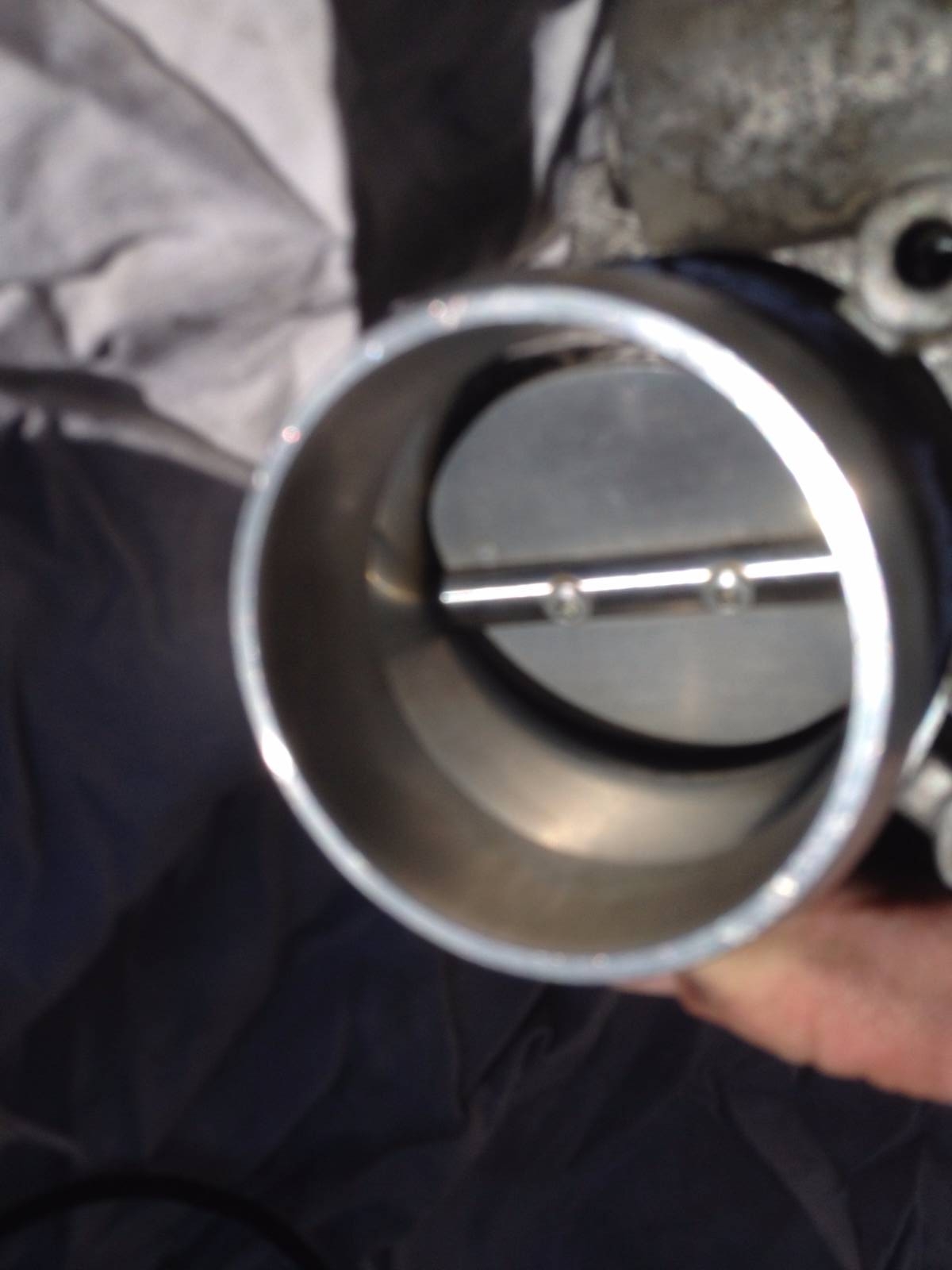

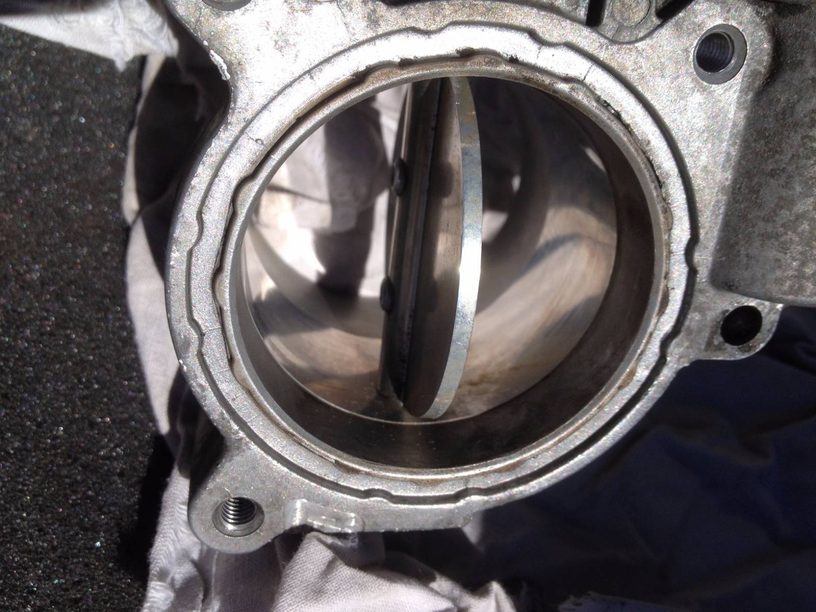

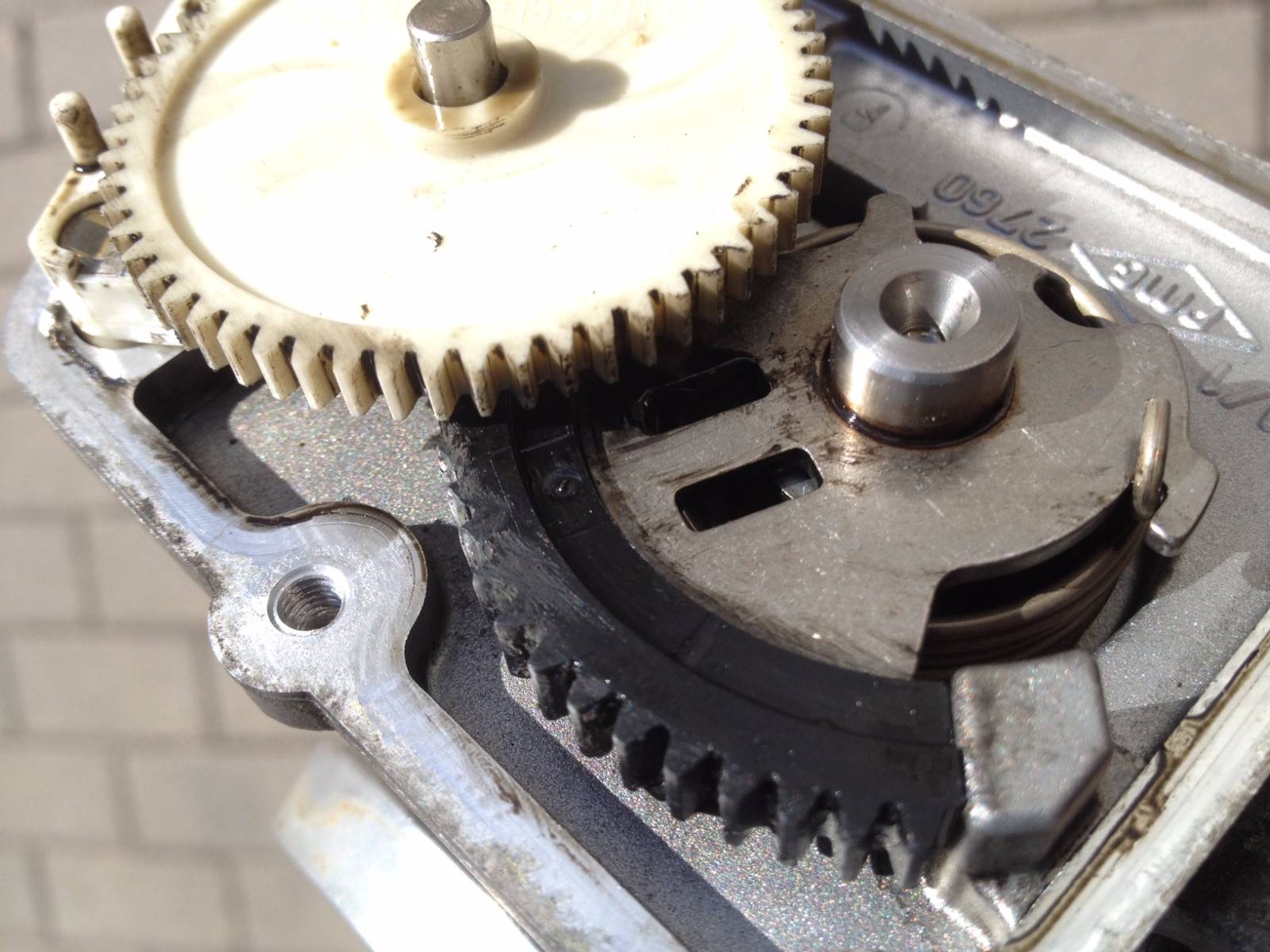

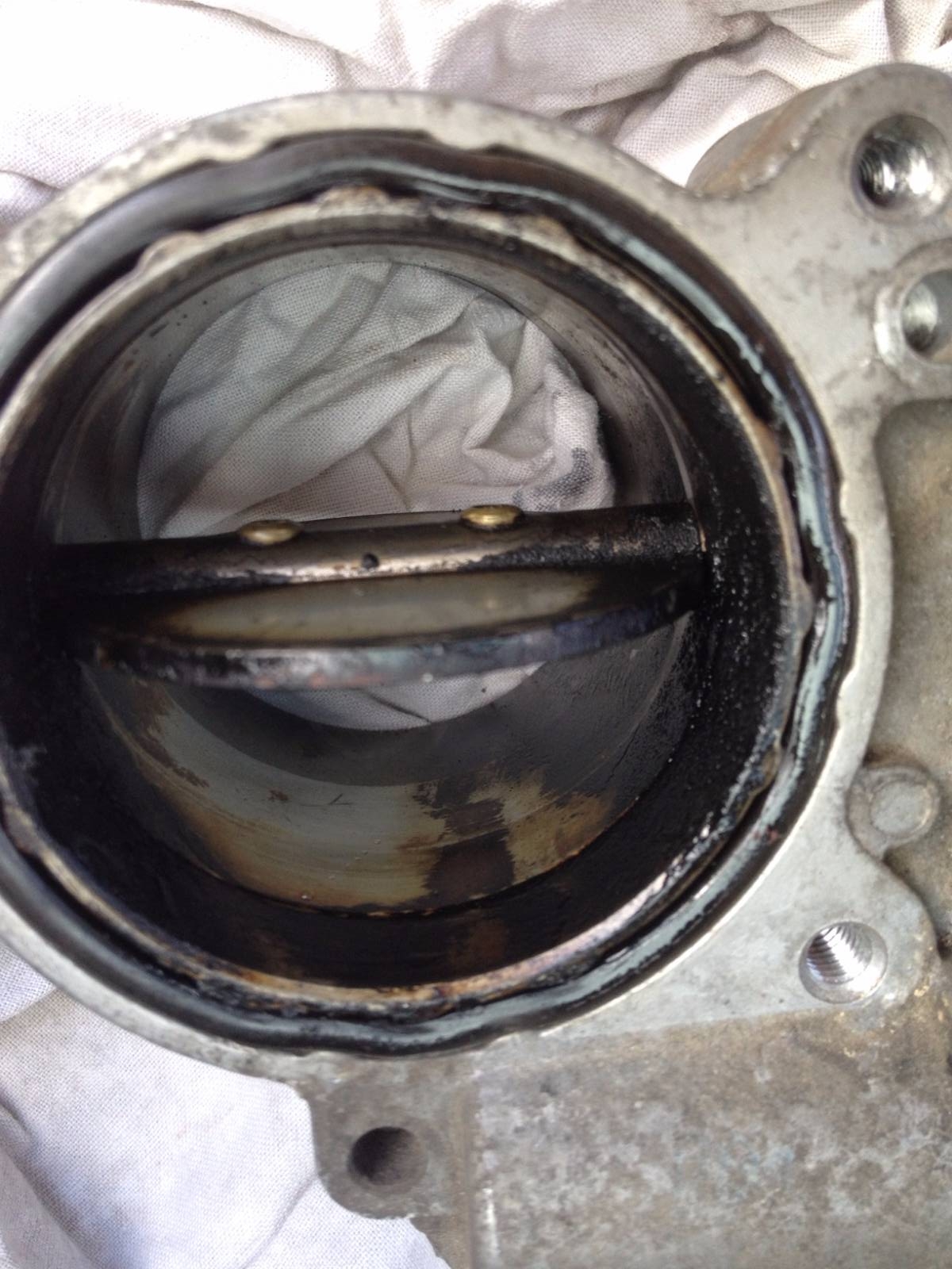

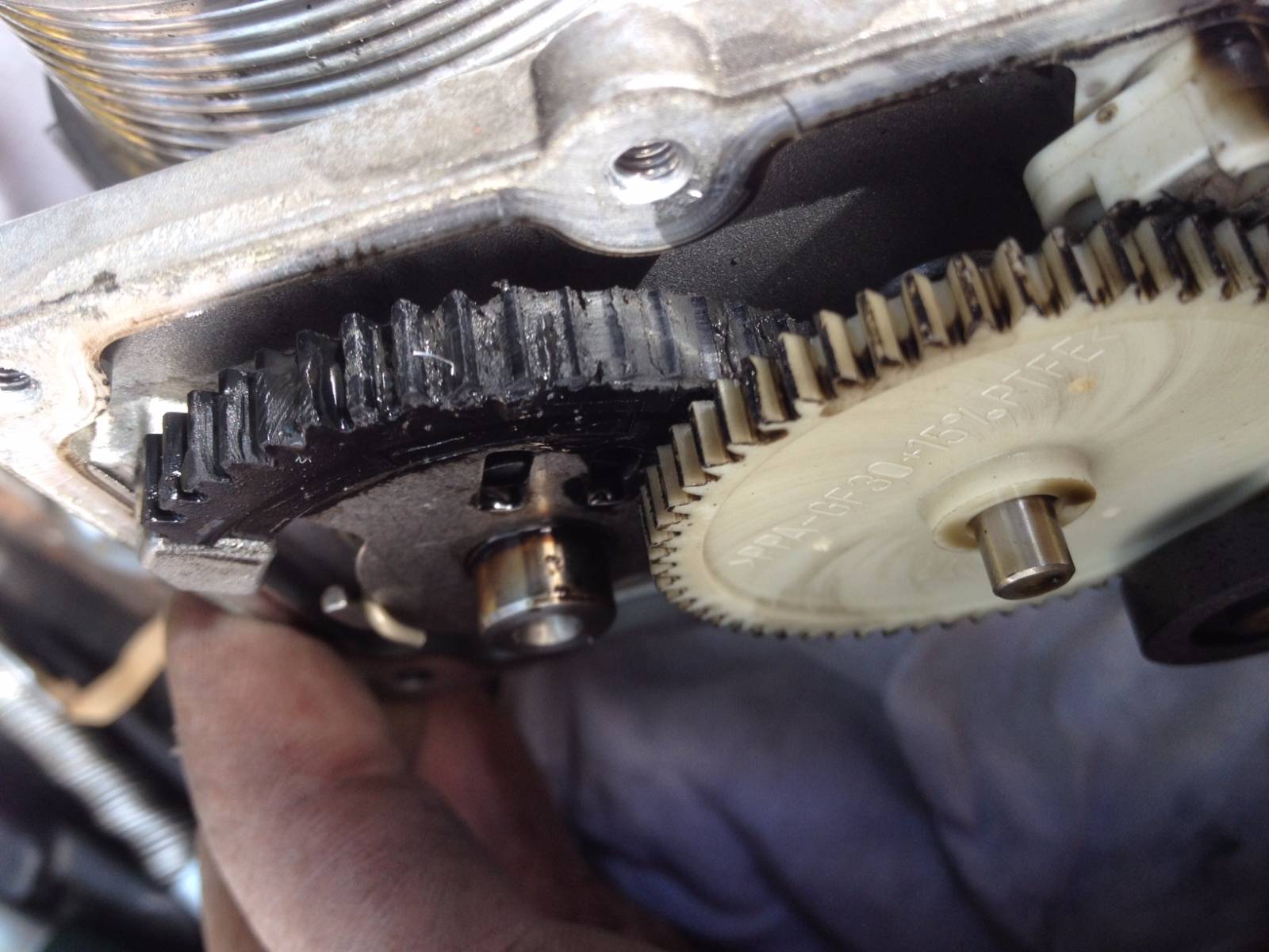

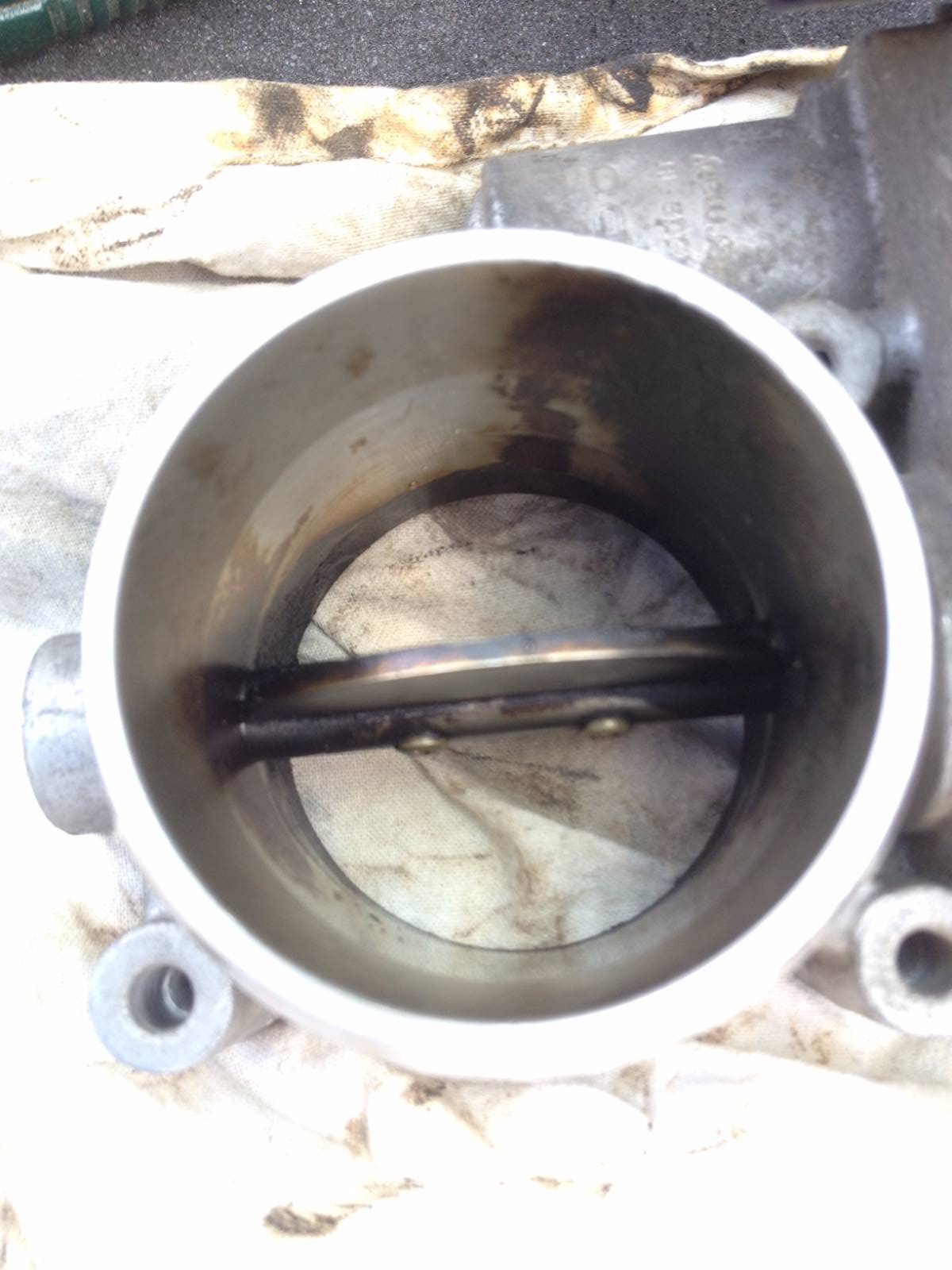

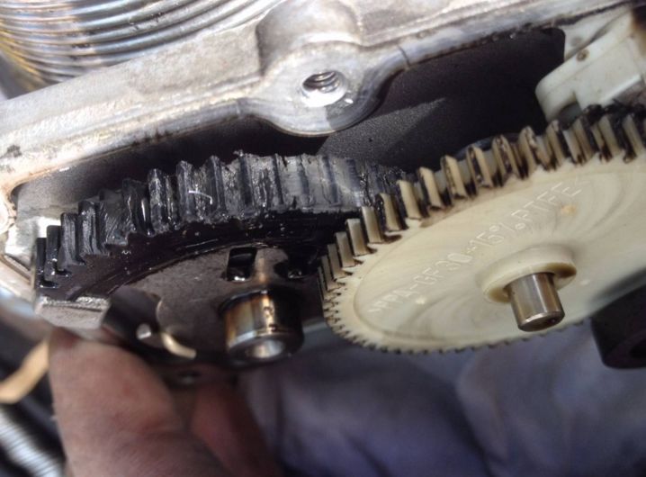

DIA, ага. спасибо! буду изучать мат часть, но все таки новую заказал. Так как появилась ошибка P1545. При чистке обратил внимание, что в некоторых положениях залипает. До этого на всех своих авто чистил, Разобрал ЭБУ и увидел стесанную немного шестеренку. Значит менять или ремонтировать, решил новую. По работе авто наблюдал только дымность на долгом простое холостых и пуск утренний не сразу, а пару прокруток и старт.
Отправлено спустя 4 минуты 56 секунды:
вот немного фото
Отправлено спустя 1 минуту 33 секунды:
Как сказал продавец, говорит, заслонка твоя еще первой ревизии - заводская еще, потом вроде как ее доработали немного. В ожидании новой
такая была
была
стала
помыл
но внутри черная слизана
другой ракурс

для информации до 01/06 была такая - 4E0145950H - 4 контактная фишка и была заменена 4E0145950J и начала ставистя на авто с 2009 года Q5 Q7. VDO код A2C59512933
после с 1/06-2/09 - 059145950R - 5 контактная фишка

DIA, вот интересно потенциометр стоит на черной? т.е. привод белой поворачивается и предполагает, что заслонка стоит так- 20градусов, так как она адаптирована, а на самом деле она полностью открыта может быть, и в результате комп просит одно и видит одно, а приготовление идет с кислородом, а не выхлопными от ЕГР. И соответственно дальше идут не правильные калибровки по другим блокам. Еще пишут что если померла заслонка, то срочно менять если есть ФАП - я так понимаю дымность повышенная, у меня фапа нету. Может замена заслонки решит мою дымность?
