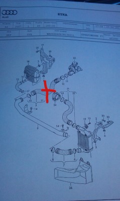

Друзья,появилась такая трабла.После того как разгоняешь машину после 2000/оборотов-включается обдув на всю,как будто Нажимаешь на кнопку обдува стекла. И где-то до 2000 оборотов подергивается на разгоне.

Перегазовка
Доброго времени друзья, появилась проблемка.На ускорении в районе 2-2.2 об.мин.случается провал как будто включилась неитралка,потом всё приходит в норму.Как спорт режим на автомате чтобы понятнее было.Кто сталкивался хелп
