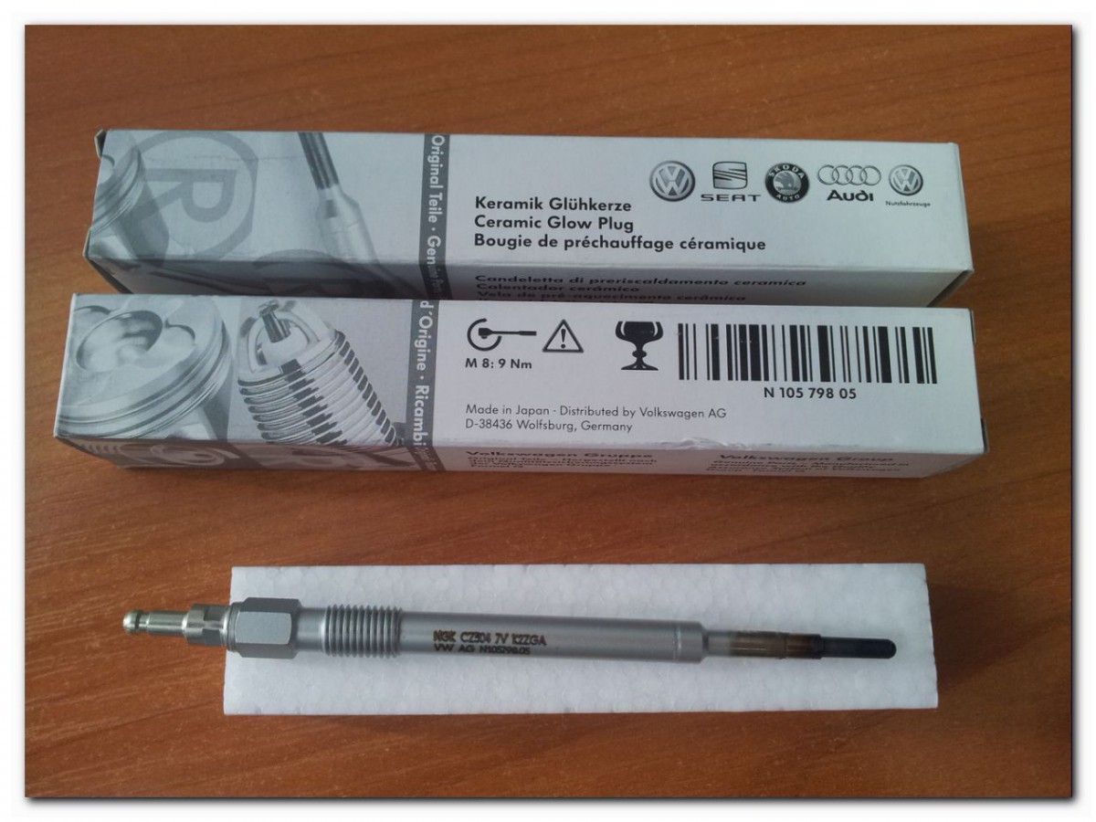

Номер оригинальной свечи на мой BRF - N 10579805. Буду приобретать и менять все 4 шт. Но думаю проделать осенью.

Заменили мне свечи на ООО "Дизель Сити" во время регулировки форсунок.
По стоимости $16 за все. На одной из свечей отсутствовала часть накаливаемого наконечника. Выкрутились все без проблем.
