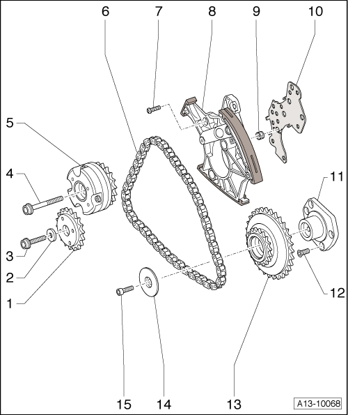

Сообщение DIA » 07 сен 2011, 12:06
hove6 писал(а):то что там в комплект входит?
Наверное вот это.

Короче, пришел капут все-таки моему натяжителю, вроде :cry:
Утром когда заводишь, дак вроде сышно буквально секунду, что цепь шумит, хотя еще еле-еле заметно. И так же слышно, когда даешь газу(на стоящей машине), например до 3тыс., то когда обороты падают на 2тыс. начинает шум, который еле слышен :(
Это точно натяжитель? Сколько стоит сами эти натяжителя, и сколько их лучше менять? пробег 191тыс
