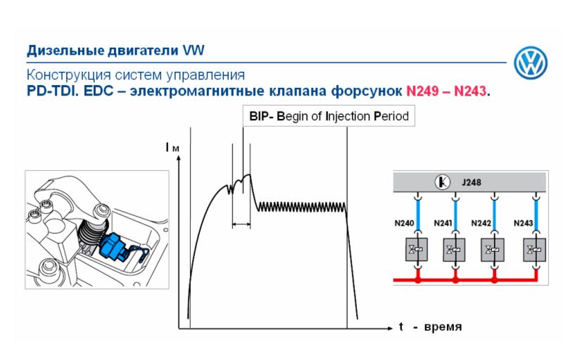

Паша, можно ли в полевых условиях с помощью ноута и мультиметра посмотреть управляющие сигналы от ЭБУ к форсункам?

Интересно!!! У товарища ровер с насос форсунками был? Неужели они 12 вольтами управляются? Где-то прочёл, что осциллограф нужен чтоб словить сигнал, пытаюсь разобраться как эти форсунки управляются.

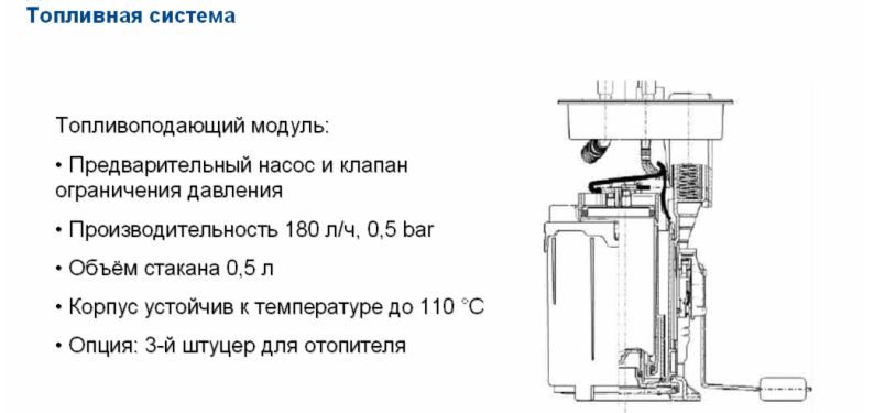

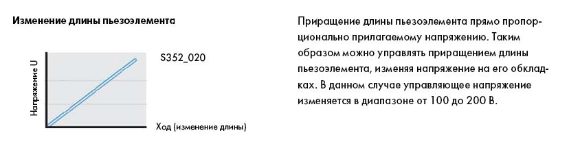

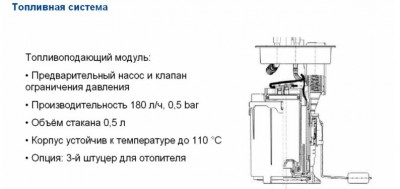

Насос в баке создает всего 0.6 бара заткнуть лече простого пальцем, он служит просто заполнять фильтр систему это проверить просто запустить на компе тест удаления воздуха, с тандемного насоса снять обратку этот шланг идет на датчик тепмпературы топлива и посмотреть идет ли топливо если идет значит все 0К. кстати когда бак полный он легко работает и без насоса в баке хватает тяги тандемника до завоздушивания, если есть возможность врезать туда же прозрачный шланг помаслать и посмотреть нет ли там пузырей если есть пробивает насос форсунка. по напряжениям, в ауди электромагнитные форсунки они управляются от акума 12 вольт вполне реально увидеть импульсы наверное и светодиодным индикатором, в пьезо форсунки не наш вариант 100-200 вольт.
Отправлено спустя 2 минуты 53 секунды:
Да можно и не запускать тест а просто вкл зажигание в этот момент насос в баке включается на пару сек этого достаточно посмотреть сцыт там или нет.
