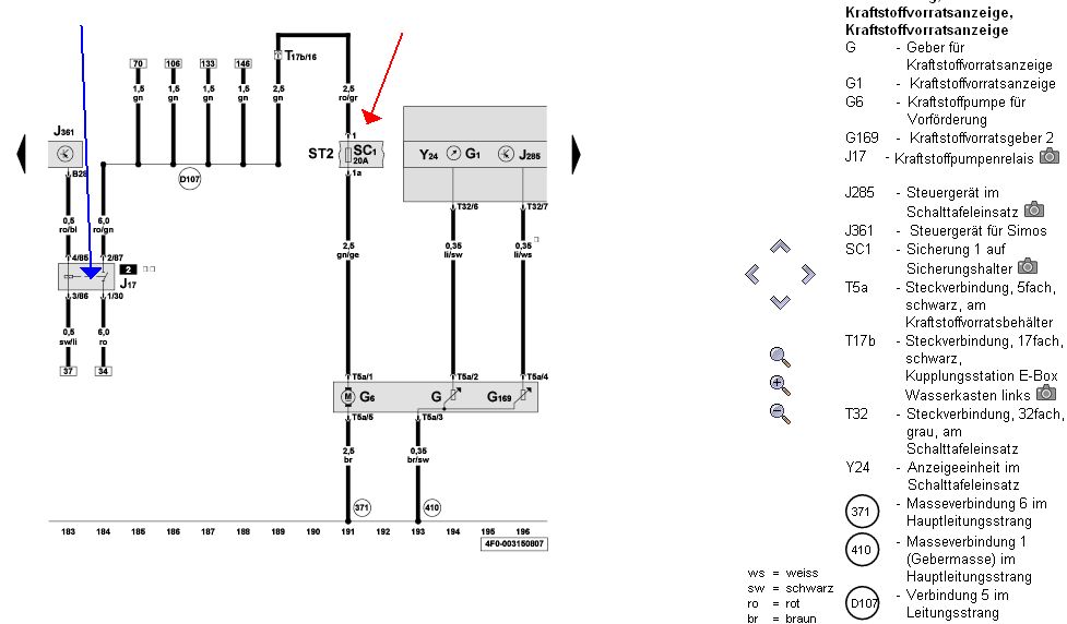

Ребята хелп, ауди с6 2.4 не заводится, нет плюса на бензонасос, а на пряму даеш плюс то заводится,на компе нет ошибок
Отправлено спустя 1 минуту 35 секунды:
На машине стоит газ, на газу едет без проблем, переключаюсь на бензин машина давиться и глохнет

Kalina писал(а):Источник цитаты На машине стоит газ
Kalina писал(а):Источник цитаты Ребята хелп
Согласно эл схем никаких хелпов не будет у вас
возможно где то отвалилось с газовой стороны отк насоса
Последний раз редактировалось DIA 16 май 2018, 00:05, всего редактировалось 1 раз.

двигатель 2.4 BDW троит на холостых оборотах
Kalina писал(а):Источник цитаты Вамысле?
Это же очевидно не приходит напряжение на насос, считаю это тоже очевидно что берется актуальная электросхема и устраняется неисправность или как то по другому вы считаете? Если по другому пошаманить там танец с бубном ну наконец кашпировский то подождите может кто и подтянется.

Значит проблема в гбо думаете?

Если при работе на газу должен откл топливный насос бензина то почему нет. Если не должен то у вас хелп упрощается в два раза.

Еще один не маловажный факт, газ ставили до меня и схемы я не знаю, и перед тем как это случилось я ездил с отключенным гбо так как обкатывал мотор на бензине после его ремонта
Отправлено спустя 1 минуту 23 секунды:
Гбо отключает форсунки,спросил у газовщика, куда лезть подскажите (((

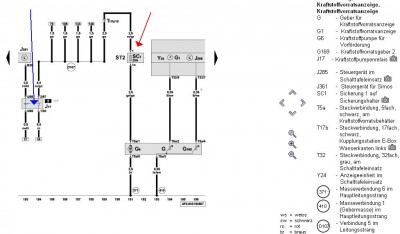

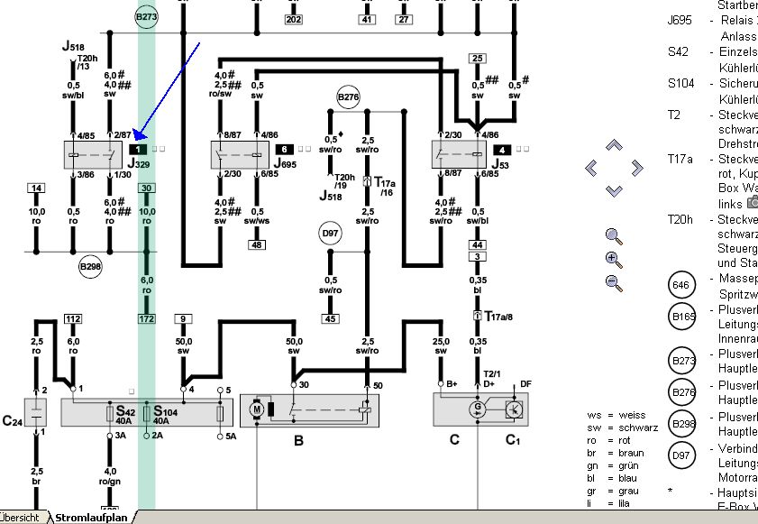

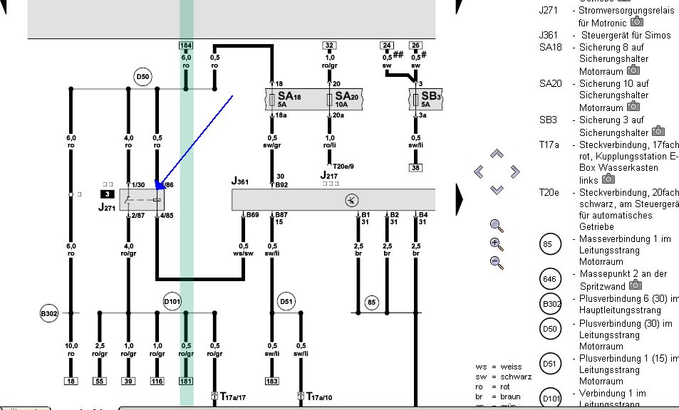

Kalina писал(а):Источник цитаты Гбо отключает форсунки,спросил у газовщика,
Ну это вы могли и не спрашивать, это ясно как божий день если работаем на бензине то работают форсунки впрыска бензина на газу то газа. Лучше узнать что делает насос бензина при работе на газу, думаю как бы правильно что бы он оставался работать и логика это подсказывает что бы при переключении с газа на бензин и обратно не было провалов в работе мотора. Но у нас могут что угодно замутить и змее по барабану. если упр бензонасоса осталось без вмешательств то смотреть реле бензонасоса предохранитель проводку согласно схемы и тестера контрольки все найдете.
Kalina писал(а):Источник цитаты куда лезть подскажите (((
При таких болезнях смотрю прежде всего на картинки как ниже потом при помощи тестера пойдет и прозвонка из обыкновенной лампочки и теста исполнителей комп диагностики лечится болезнь. Куда другие лезут или знают как по другом это делается не знаю может подтянутся подскажут писал выше уже.
Отправлено спустя 1 минуту 30 секунды:
Предохранитель проверьте SC1 может просто сгорел.

Понятно,спасибо)
