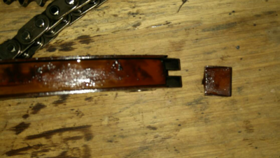

Сейчас меняю цепи на своем авто, двиг BMK, пробег по приборке 290 тыс, реальный ХЗ. Никаких ошибок не было, но, время от времени (не всегда) утром при заводке на холодную был звук типа тррр в теч буквально 1 сек (о таком звуке тут на форуме писали многие), при этом у меня уже стояли оба верхних натяжителя модернизированные. Также до прогрева ощущалась легкая вибрация и одиночные "пропуски зажигания", которые проявлялись в виде мелких "подергиваний" двигателя и пропадали минут через 10 работы двиг. В остальном все норм, ехала без изменений, как всегда . Когда в итоге при заводке на холодную с утра пару раз подклинил двигатель - очень быстро задумался о необходимости замены цепей. При чем при повторном после подклина запуске заводился без проблем и более такого эффекта не наблюдалось в течение дня. Прошу не путать с подклином от льющих форсунок, поскольку он проявляется после непродолжительного простоя на горячую.
Отправлено спустя 14 минуты 7 секунды:
Результаты вскрытия меня не порадовали
Отправлено спустя 52 минуты 1 секунду:
Все цепи были прилично растянуты и болтались от руки, на правой голове спец стопорный болт выставлялся в отверстии звезды распредвала, на левой - еле вставлялся, но не доворачивался в конечное положение. Отверстия под стопорный болт на балансирном валу смещены, сломан башмак средней цепи, в целом на всех башмаках цепями пропилены глубокие канавки. Естественно все внутренности под замену.

ну вот и закончился ремонт цепочек. никаких проблем с ремонтом не возникло, все открутилось и извлеклось
без замены остался один верхний натяжитель, я его менял год назад и он в отличном состоянии, также оставили родную звездочку коленвала и две двойные промежуточные звездочки, они тоже в хорошем состоянии, звезда коленвала так и вообще, как с завода. все остальное под замену в оригинале, все цепи, натяжители, башмаки и остальные звездочки, плюс всякие прокладочки/колечки и болты. По итогу все выставилось в идеале с соответствующим положением коленвала.

разговаривал с мастером, говорит, как показывает практика, даже в самых запущенных случаях звездочка коленвала и промежуточные звезды практически всегда в хорошем состоянии, почти без износа. возможно связано с особенностями распределения нагрузок, возможно металл применяют более износостойкий - ХЗ.
Отправлено спустя 14 минуты 15 секунды:
теперь по изменениям в работе двигателя: крутить движок стартеру на запуске стало тяжелее, разница не особо существенная, но ощущается, почему - фиг знает, может из-за того, что сейчас все нормально натянуто и возросла нагрузка, но заводится норм, где-то примерно на 4 обороте; при старте никаких звуков "трррр", стука или подклинов пока нет; в целом двигатель стал работать очень мягко и тихо, разница чувствуется сразу; по расходу пока не скажу, но ехать стала бодрее
