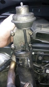

Были похожие звуки, виноват был клапан ЕГР. В нем появляется люфт,неплотное закрытие и выдает похожие звуки.

Клапан егр новый, но вот сегодня обнаружил что радиатор рециркуляции ог травит воздух там где болтики на крышке место в саже, наверное прокладка прогорела, думаю промазать высокотемпературным герметиком для выхлопных систем.

John_A6, удалить его можно вообще. Я уже тысяч 150 без него проехал, наверное. Все работает, никаких проблем пока.
