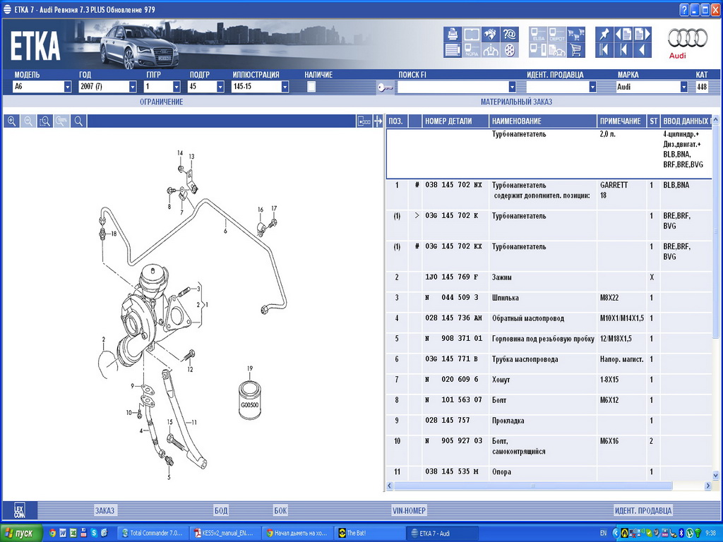

Привет всем, чтобы не начинать новую тему, пишу здесь, такой вопрос, засунул я свой нос в мотор опять для профилактики, и задался вопросом, менял турбину себе, подвернулась новая оч. дешевая, менял не я, попросил знакомых поменяли, так вот удивило то что между выпускным коллектором и турбиной нету прокладки, позвонил к челу который менял турбину, говорит её там не было, были только от турбины на обратку масла маленькая и к самой выхлопной. Вопрос прокладка там должна быть или нет? А то здравый смысл подсказывает что должна. А6с6 2.0 2008
Kikos
Сообщений: 1046
Сообщение Kikos » 28 сен 2014, 09:44
Вот из Этки. Колец/прокладок не вижу :smile:
Braburus
Сообщений: 34
Зарегистрирован: 07 июл 2014, 23:24
Авто: A6 C6 2.0 TDI
Сообщение Braburus » 28 сен 2014, 14:22
Kikos писал(а):Вот из Этки. Колец/прокладок не вижу
Спасибо за картинку, странно как-то, что её там нету. Ну может так и должно быть.
