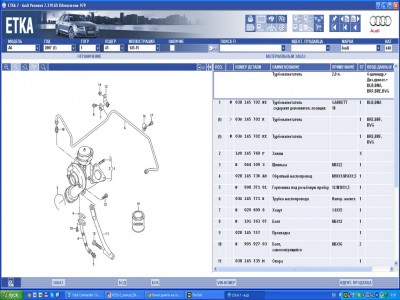

Привет всем, чтобы не начинать новую тему, пишу здесь, такой вопрос, засунул я свой нос в мотор опять для профилактики, и задался вопросом, менял турбину себе, подвернулась новая оч. дешевая, менял не я, попросил знакомых поменяли, так вот удивило то что между выпускным коллектором и турбиной нету прокладки, позвонил к челу который менял турбину, говорит её там не было, были только от турбины на обратку масла маленькая и к самой выхлопной. Вопрос прокладка там должна быть или нет? А то здравый смысл подсказывает что должна. А6с6 2.0 2008
