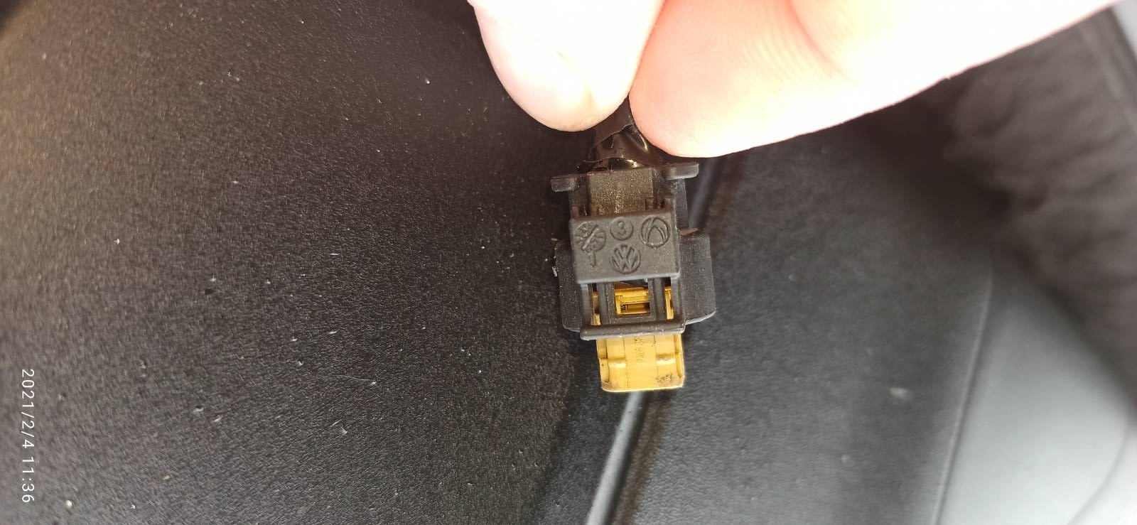

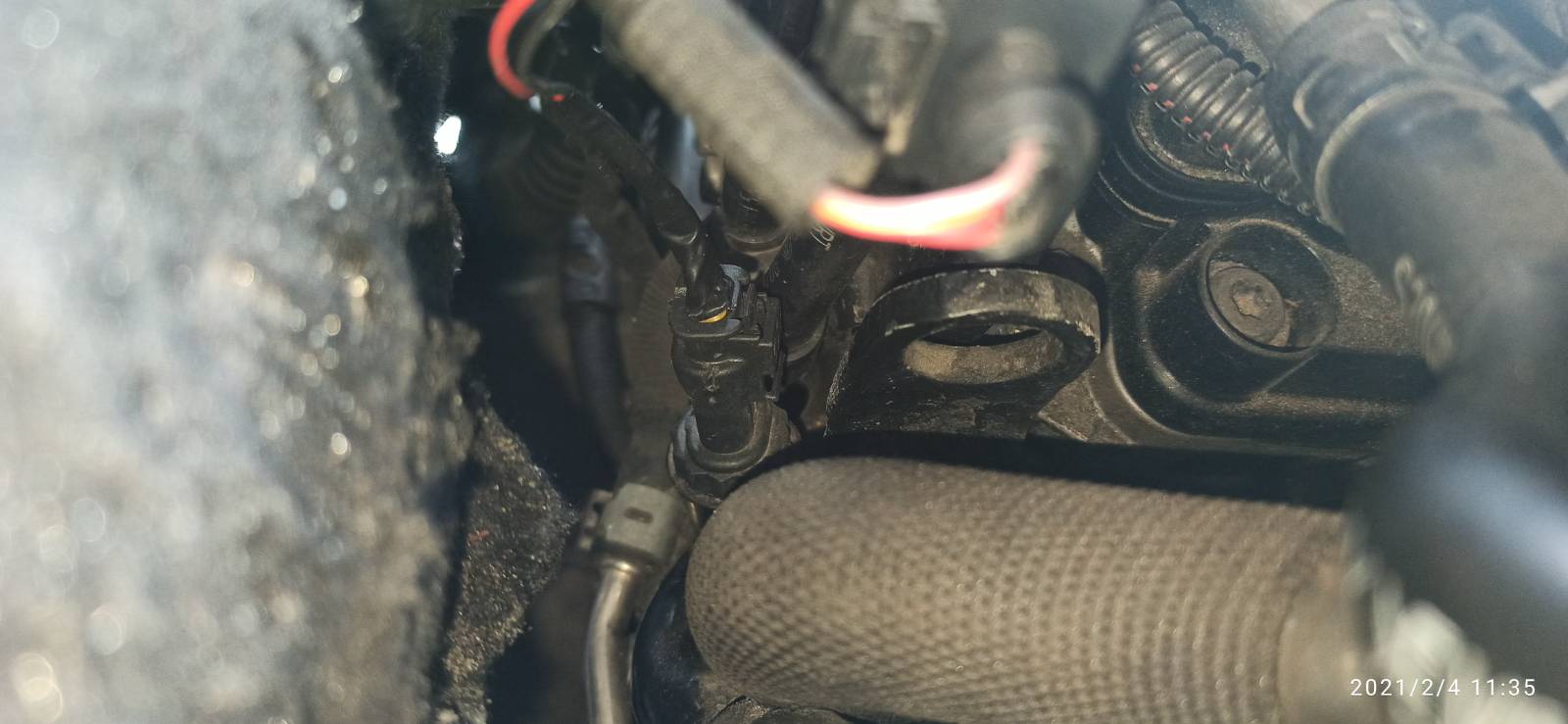

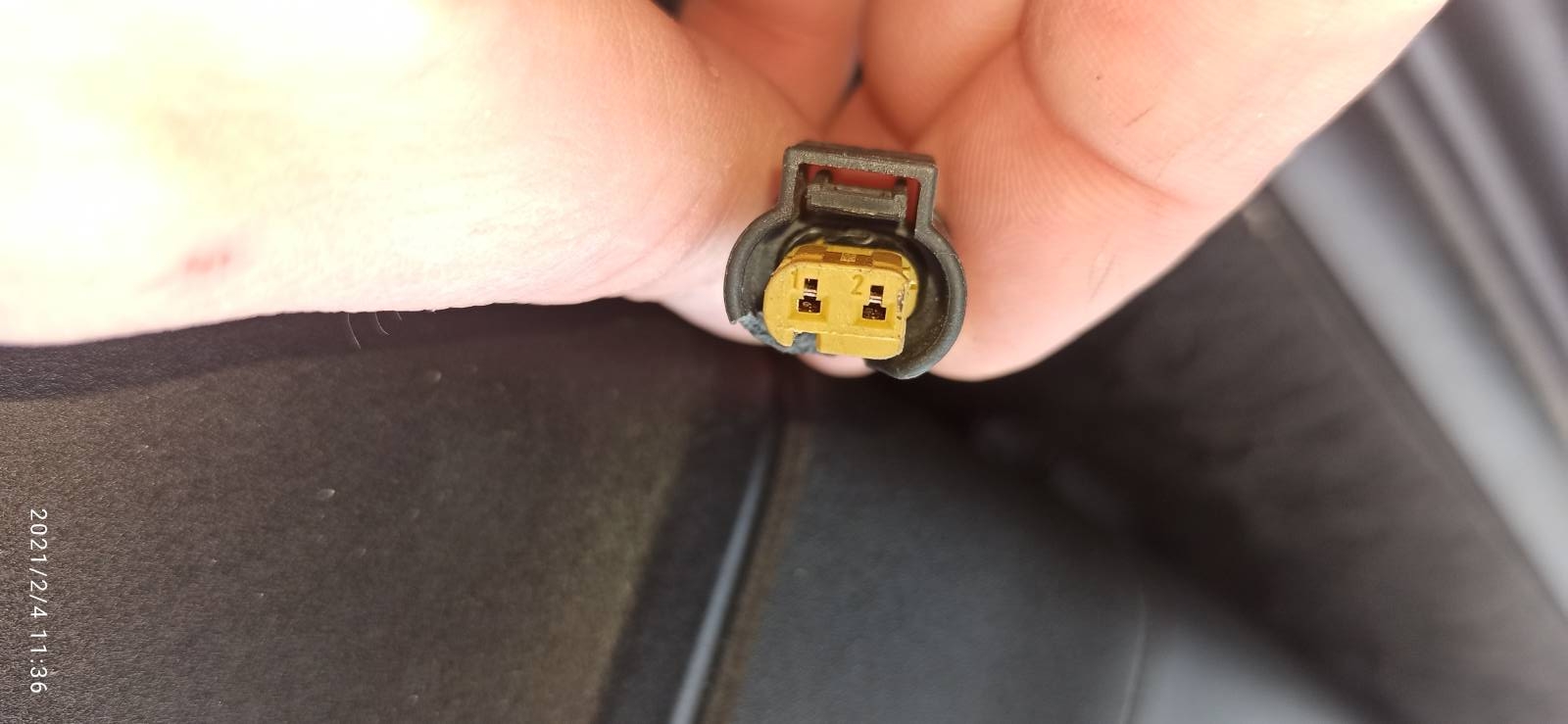

Может кто подскажет номер фишки для заказа. Идёт на датчик температуры ОЖ, мотор 2.0 тди

bog-138, обыскал все Ваши сообщения, полагаю, что это WAUZZZ8K29A191948 Audi A4 Av. 2,0 TDI Ваш авто. Для него ищу номер нужного разъёма. Вижу несколько датчиков температуры ОЖ: на шланге и на блоке в патрубке. Судя по вашему фото датчик стоит на блоке.В таком случае номер разъема 07P973702 Корпус плоского разъёма с фиксатором контактов 2-штекерн. желт.
А вообще на каждой детали должен быть номер по VAG.
