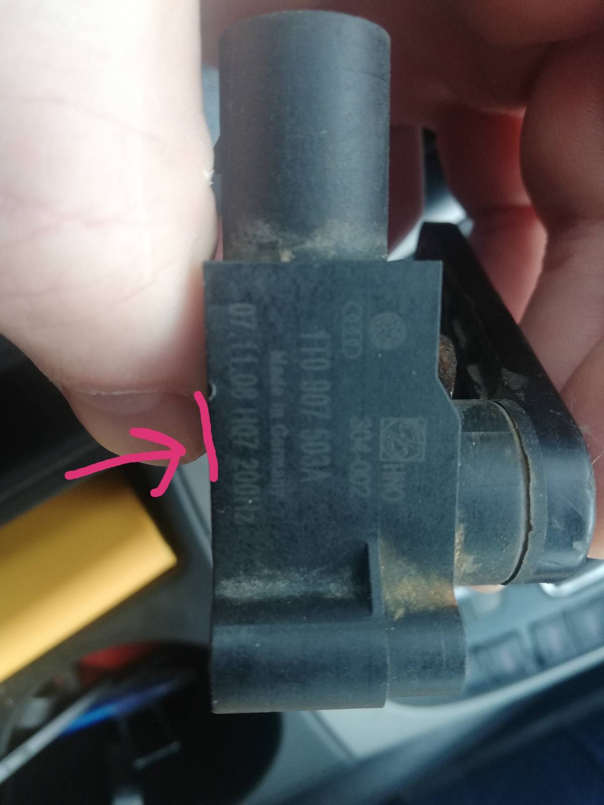

kukish писал(а):Источник цитаты VIK-Minsk, а что мешало купить новый идентичный старому датчик?
1) Вы видели сколько новый стоит?
2) НОМЕРА одинаковые! Не бьётся только одна буква, на фото.
3) Кто сказал, что второй датчик не новый? По крайней мере вид ни разу не юзаного, купил с рук.
4) Это из категории совета? Купить новый и дальше экспериментировать.

VIK-Minsk писал(а):Источник цитаты Не бьётся только одна буква, на фото
Ерунда даже внимание не обращайте. номер запчасти одинаковый.

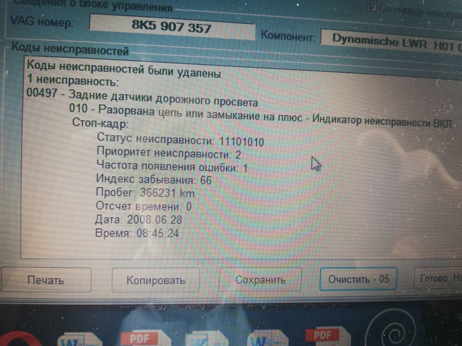

Да не надо там скорее всего вообще датчик судя по симптомам. Надо главное знать номер ошибки и правильно её понимать а потом менять. Я предполагаю проводка согласно описалову.
VIK-Minsk писал(а):Источник цитаты Ранее она появлялась во время дождя от сырости, но потом пропадала

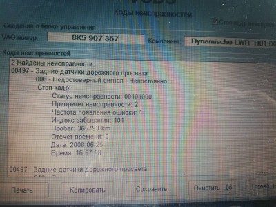

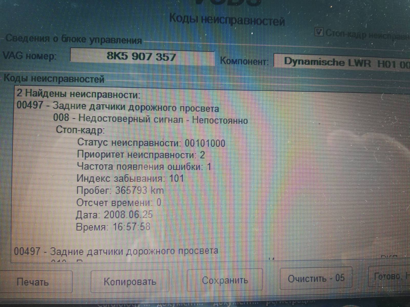

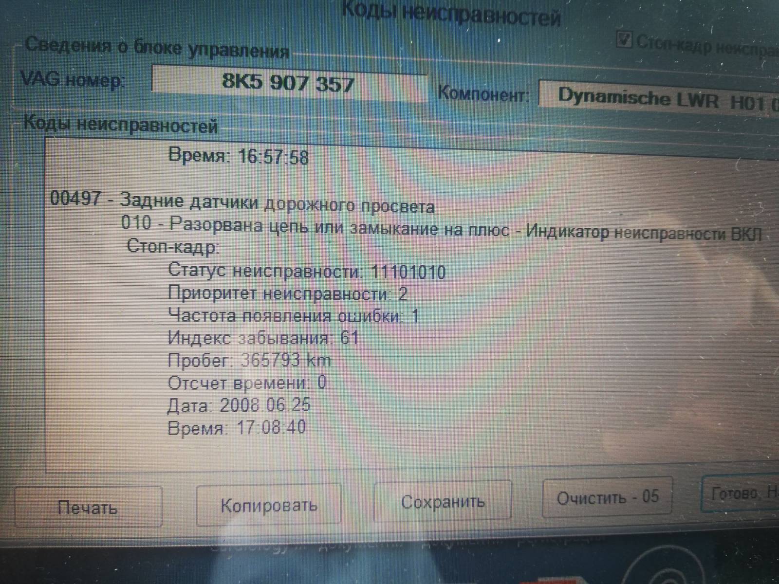

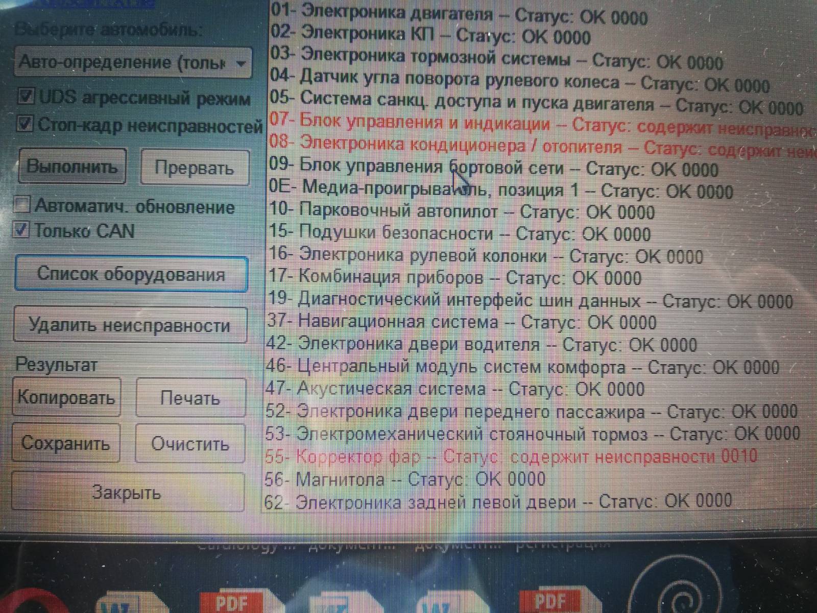

Вот что пишет по ошибка. Выбило уже две. Но вторая появилась по замыкание недавно, точнее как два дня. Видимо но а фишку незакрытую влага попала или х.з.
Отправлено спустя 32 минуты 51 секунды:
Блок управления индикации - вечная ошибка, связанная с некой адаптацией панели. Я х.з. как убрать ее.
Кондиционер - ошибка по V68. Может появляться , после адаптации пропадает и потом через неделю-две появляется.
Корректор фар - то что я лечу...

VIK-Minsk писал(а):Источник цитаты Но почему тогда в окне измерений идёт реакция на положение датчика? И идёт корректно без обрывов.
Но пишет обрыв короткое и это может быть следствим недостоверный сигнал, из практики 50 на 50 но в вашем случае больше склоняюсь к проводке при таких ошибках. Это вы с 2008 года все не можете победить или со временем что не так.

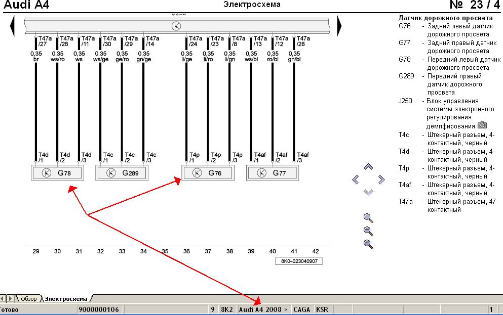

VIK-Minsk писал(а):Источник цитаты Спереди нет датчика. Он один сзади стоит.
Вы это точно так думаете, интересно как она по одному датчику видит наклон кузова в зависимости от загрузки авто что бы наклон фар автоматически регулировать? Ваш авто 2009 модельного года по стрелке на картинке, данные совпадают?

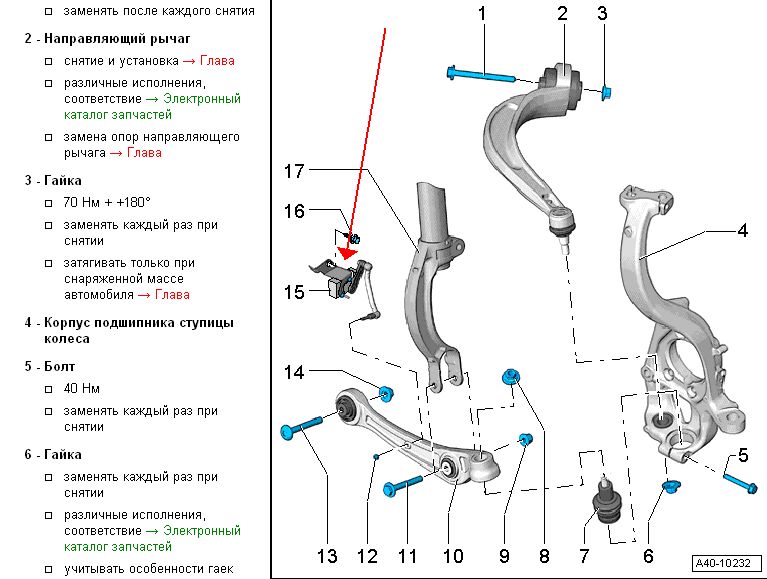

DIA писал(а):Источник цитаты НО! Там спереди наверное такой же датчик
уже писал
LIS писал(а):Источник цитаты вы уверены что один? у меня на пассате еще и спереди (с водительской стороны) стоял.

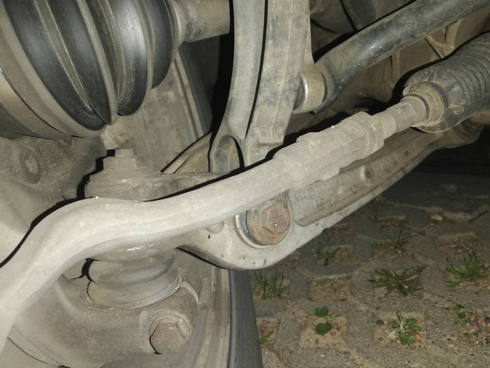

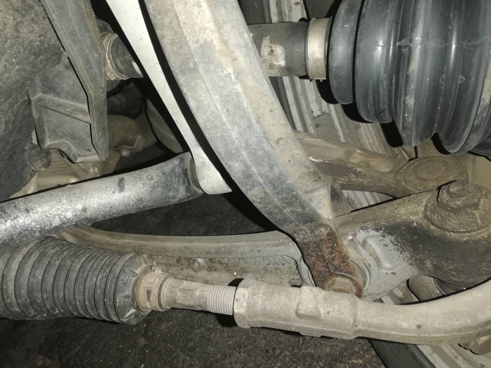

DIA писал(а):Источник цитаты Снаряд конечно два раза в одно место не падает, НО! Там спереди наверное такой же датчик на крайняк можно поменять местами.
Как я и говорил - АДЫН!
На фото только дырки под штангу датчика. И никогда его там не было.
VIK-Minsk
- DIA
- Аццкий поломастер
- Темы: 13
- Сообщений: 9327
- Имя: Игорь.
- Откуда: Минск.
Датчик положения кузова
Сообщение DIA » 21 май 2019, 23:04
VIK-Minsk писал(а):Источник цитаты Как я и говорил - АДЫН!
Странно все это как то. Все схемы просмотрел разных комплектаций на всех стоит 2 датчика пер зад а в изм величинах. одно поле или два по напряжению. Я в ступоре ничего не понимаю или не догоняю пока
