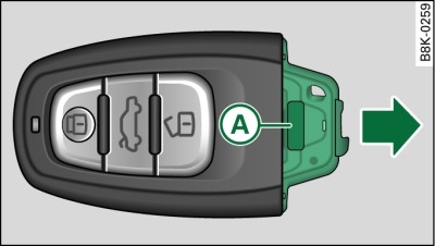

Cхема замены батарейки в ключе:
1. Нажать кнопку деблокировки -A- [Илл.1]
2. Вынуть из радиоключа аварийный ключ -B-.
key 1.jpg (19.95 KiB) 29413 просмотра

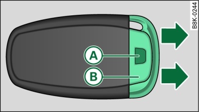

3. Нажать кнопку деблокировки -A- [Илл.2] на держателе батарейки, одновременно потянув держатель из радиоключа по направлению стрелки.
4. Установить новую батарейку CR 2032 знаком «+» вниз.
5. Осторожно вставить держатель батарейки в радиоключ.
6. Вставить аварийный ключ.
key 2.jpg (21.47 KiB) 29413 просмотра
Добавлено: 21 ноя 2014, 19:47
bykot, :thanks:
Это плюс в карму сто проц.
