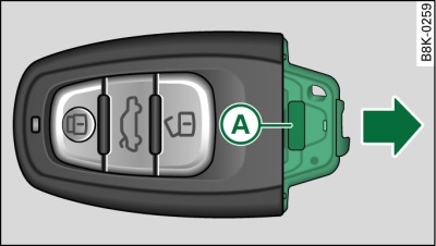

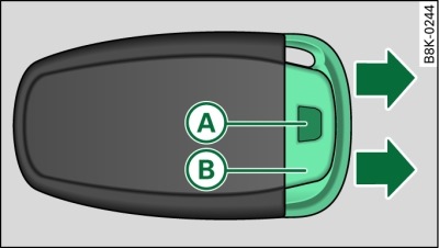

Пока не нашел.. батт в ключе от в8 можно самостоятельно менять?

Сообщение pauls79 » 20 ноя 2014, 10:10
Vitaliyak писал(а):батт в ключе от в8 можно самостоятельно менять?
Можно.

Сообщение bykot » 20 ноя 2014, 14:52
Cхема замены батарейки в ключе:
1. Нажать кнопку деблокировки -A- [Илл.1]
2. Вынуть из радиоключа аварийный ключ -B-.
key 1.jpg (19.95 KiB) 28743 просмотра
3. Нажать кнопку деблокировки -A- [Илл.2] на держателе батарейки, одновременно потянув держатель из радиоключа по направлению стрелки.
4. Установить новую батарейку CR 2032 знаком «+» вниз.
5. Осторожно вставить держатель батарейки в радиоключ.
6. Вставить аварийный ключ.

Сообщение Vitaliyak » 21 ноя 2014, 19:47
bykot, :thanks:
Это плюс в карму сто проц.
Сообщение Vitaliyak » 30 ноя 2014, 12:32
Батт поменял. Ключи почистил... у меня ничего не подклинивает. Жена все равно жалуется... мот что не так делает? Нога на тормозе, ключ достатть... :kurevo:
