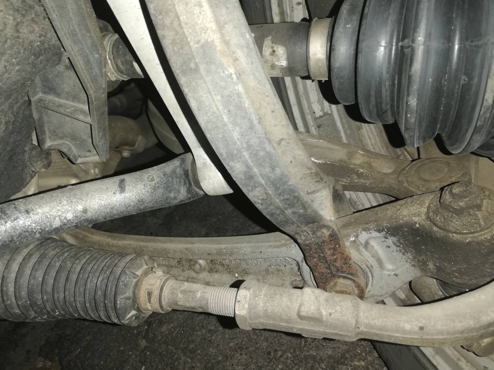

Снаряд конечно два раза в одно место не падает, НО! Там спереди наверное такой же датчик на крайняк можно поменять местами.
VIK-Minsk
- Любитель
- Сообщений: 60
- Зарегистрирован: 14 дек 2015, 12:42
- Темы: 8
- Авто: A4 B8
- Имя: VIK
Датчик положения кузова
DIA писал(а):Источник цитаты Снаряд конечно два раза в одно место не падает, НО! Там спереди наверное такой же датчик на крайняк можно поменять местами.
Спереди нет датчика. Он один сзади стоит.

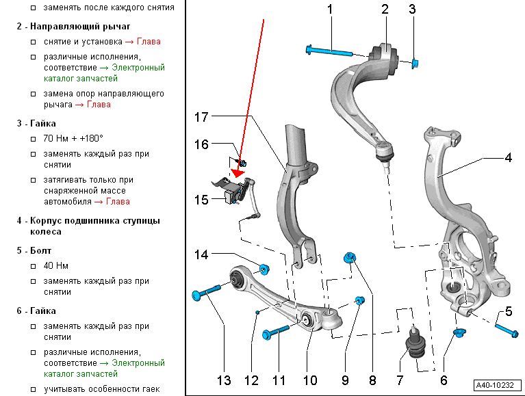

VIK-Minsk писал(а):Источник цитаты Спереди нет датчика. Он один сзади стоит.
Вы это точно так думаете, интересно как она по одному датчику видит наклон кузова в зависимости от загрузки авто что бы наклон фар автоматически регулировать? Ваш авто 2009 модельного года по стрелке на картинке, данные совпадают?

DIA писал(а):Источник цитаты НО! Там спереди наверное такой же датчик
уже писал
LIS писал(а):Источник цитаты вы уверены что один? у меня на пассате еще и спереди (с водительской стороны) стоял.
VIK-Minsk
- Любитель
- Сообщений: 60
- Темы: 8
- Авто: A4 B8
- Имя: VIK
Как я и говорил - АДЫН!
На фото только дырки под штангу датчика. И никогда его там не было.

VIK-Minsk писал(а):Источник цитаты Как я и говорил - АДЫН!
Странно все это как то. Все схемы просмотрел разных комплектаций на всех стоит 2 датчика пер зад а в изм величинах. одно поле или два по напряжению. Я в ступоре ничего не понимаю или не догоняю пока
это ваш вин.WAUZZZ8K59A197713

WAUZZZ8K59A197713, да. Он самый. Но один 100%. Я читал на drive , что у людей тоже по одному. Но Вы сами видите по фото рычаг с дырками и не более. И я уверен - их там нiколi не было.
