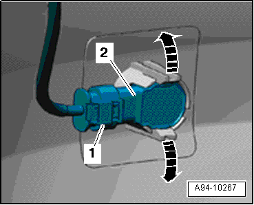

Во первых, датчиков не 2, а 4, соответственно, и дырочек должно быть тоже столько же. Во вторых, ну не думаете же Вы, что датчики садят на клей к бамперу ;D
(а как же тогда их замена?)
Сам сейчас занят этим вопросом на авто жены (отвалился один датчик). Сзади бампера есть крепление датчика, которое садится на двусторонний скотч. А уже в него защелкивается сам датчик (картинка для наглядности прицеплена). Эти крепления, если они целы, можете снять со старого бампера, в новом сделать дырки соответственного диаметра и прикрепить их на скотч. Только вот с этим вопрос. Я уже 2 раза пытался посадить на обыкновенный двусторонний (белого цвета), но через пару дней датчик снова отваливался (видимо от вибрации). Сегодня поехал купил качественный (от конторы 3М), буду пробовать ещё раз.

Речь ведь про бампер, если только 2 датчика в нем, то и работы по их инсталляции будет меньше. Если в старом бампере места, где стоят датчики целые (т.е. крепление не сломано), то можете брать.
