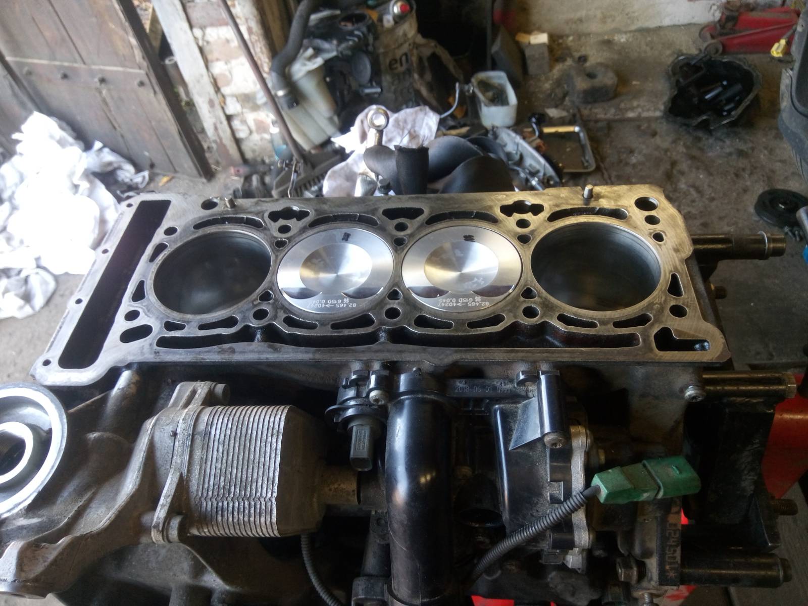

wdizant писал(а):Источник цитаты кольца на поршнях просто стираются, так ли это?
Нет они просто закоксовываются особенно дырочки для слива масла в маслосъемных кольцах, где то тут жевали это и я показывал рассказывал с реальными фото пучками и штабелями. И как перемычки в поршнях разваливаются цепи рвутся итд итп читать надо, сейчас в почете мессенджеры телеграм ватсап итд итп

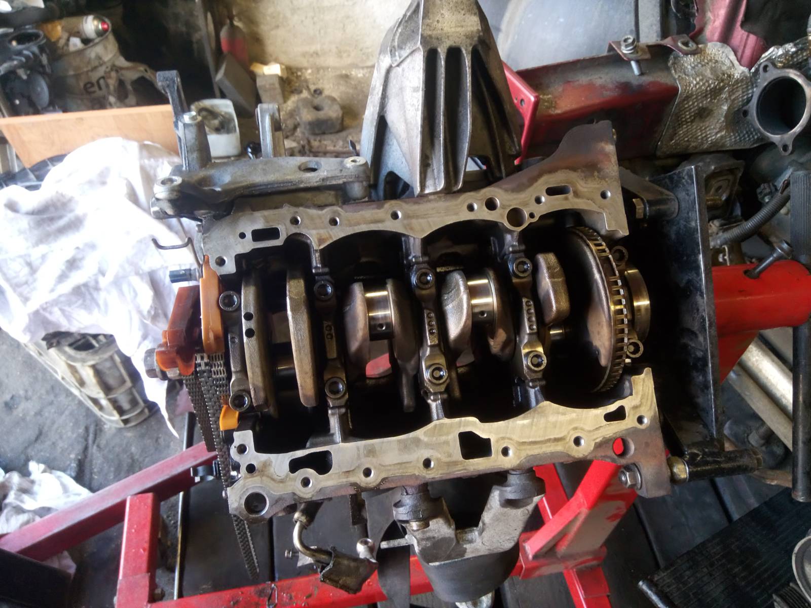

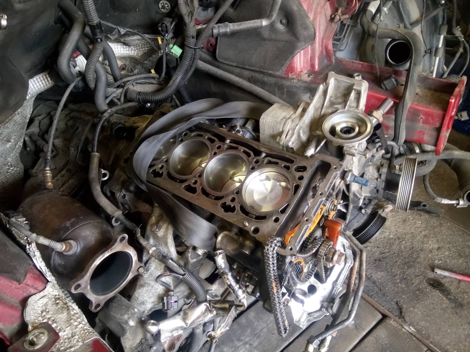

А делать надо это не СИ 4 которым все похрен, тут и оборотики и нагрузки на этот 4 цилиндровый мощностью 200 сил почти, бесследно не пройдет или кончится как тут на картинке 1-2 это именно с вашего мотора viewtopic.php?t=57914Хозяин гатово! что сделали? нет сломали.
