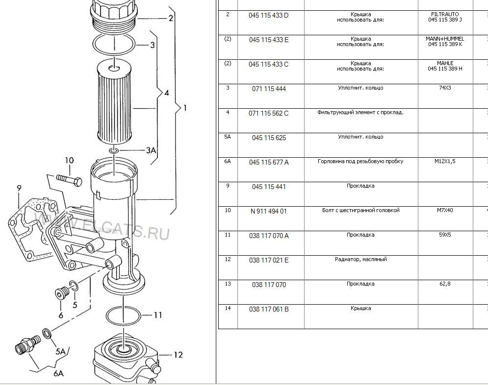

Машина 2,0 дизель.
ПРишло время менять маслянный фильтр.
Мануала нет.
Посмотрев на картинку увидел, что тут меняется катридж с уплотнительным кольцом. Судя по картинке всё достаточно просто, а что в реале? Есть какие подводные камни, неудобства, советы?

Система точно такая как в В6, спец ключом открутил крышку фильтра, достал катридж, заменил кольца уплотннительные собрал все обратно. Фильтр можно засунуть только одной стороной правильно, так что не напутаешь! Спец ключ легко заменяет армейский широкий ремень, удачи)
Сообщение Юра 80 » 06 фев 2015, 06:36
NightGuard писал(а):Спец ключ легко заменяет армейский широкий ремень, удачи)
Копейки он стоит, а крышка - пластиковая. :smile:

Вообще-то процедура замены простая, эстакада, снял защиту слил масло, открутил фильтр, вставил новый фильтр, залил масло... Если это вам не под силу, то лучше отдайте машину на сервис..

эстакада есть в ГСК на Якубовского (20 тыс) г. Минск, ремень никакой не надо, крышка пластиковая откручивается головкой... работы на мин 40... но это опять же если вы ключи держали в руке и имеете мало мальское понятие что такое замена масла и фильтра...
