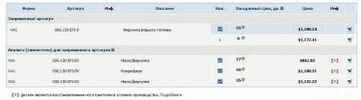

Как-то так, ч/з магазинчик Exist будет дешевле
... и будет Всем СЧАСТЬЕ!!!!!
