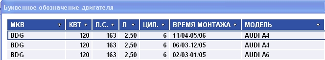

мотор BDG

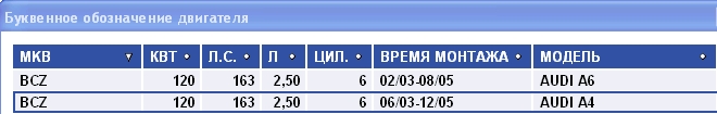

мотор BCZ

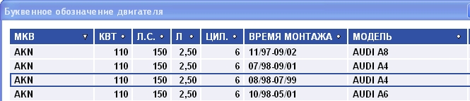

мотор AKN

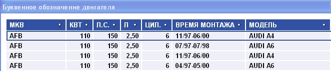

мотор AFB
