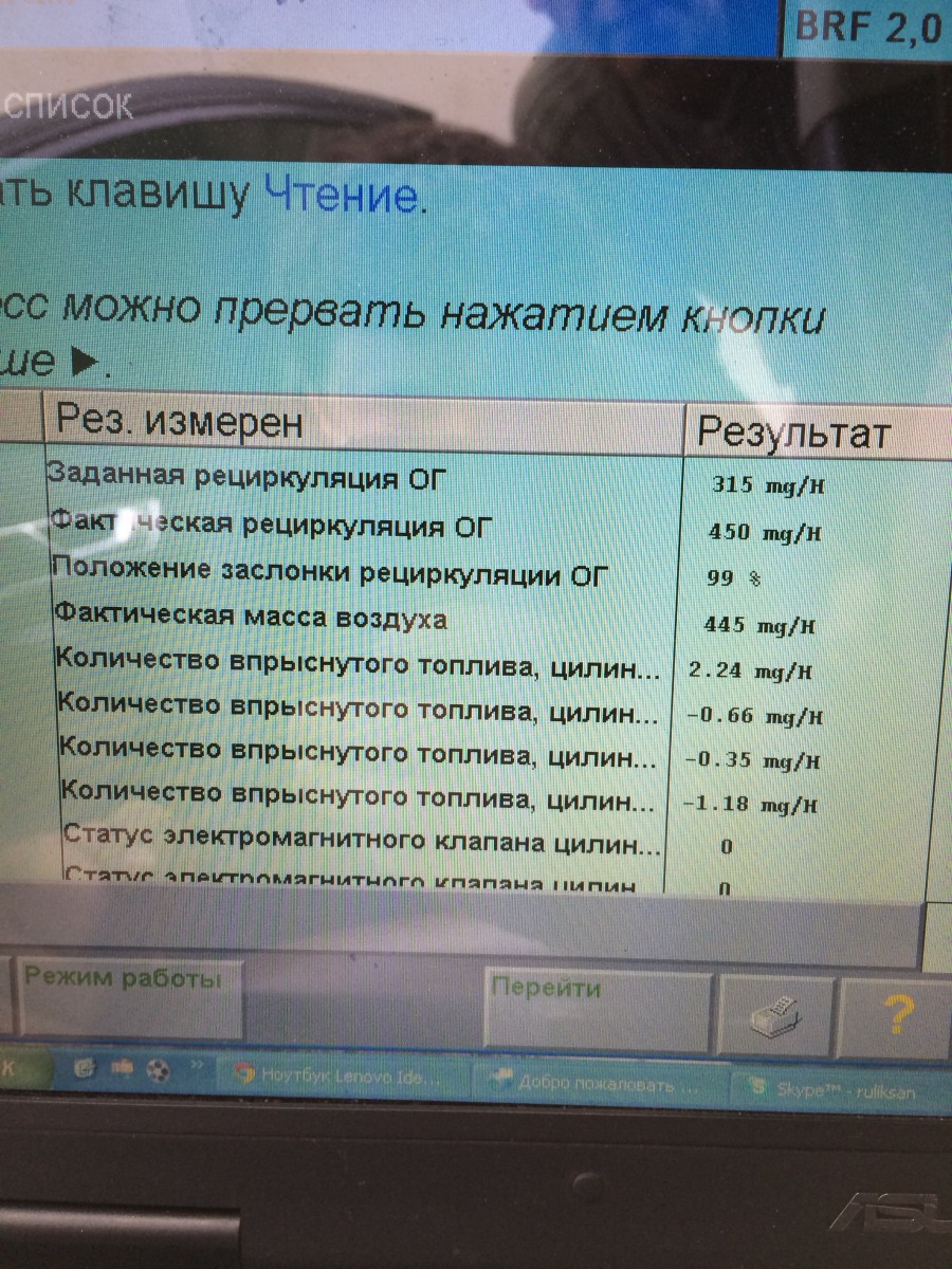

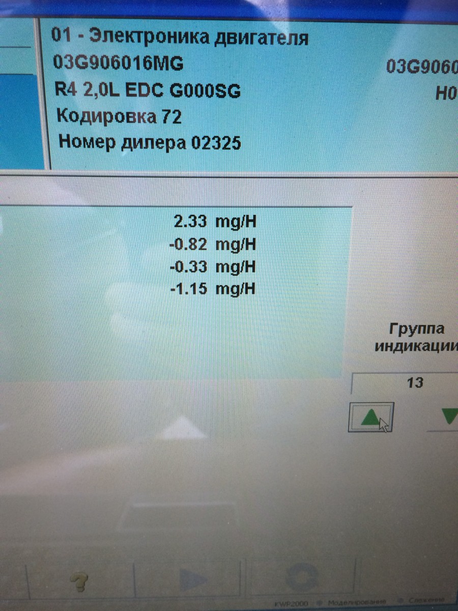

Сообщений: 19166
Сообщение Паша » 21 мар 2014, 11:32
vovafox, форсунки.
Скиньте сюда скриншоты 13 и 23 группы из двигателя на холостом ходу.

Сообщение vovafox » 25 мар 2014, 17:49
вот скрины, не могу понять все форсунки прошли полную реставрацию, и опять одна выделывается! в чем может быть причина, и подглючивает клапан егр, в полуоткрытом состоянии так мне сказал компьюторщик, народ какие розмышления? что делать?
Сообщений: 19166
Сообщение Паша » 25 мар 2014, 23:38
По приведенным скринам ответ очевиден. Выше я его указал.
