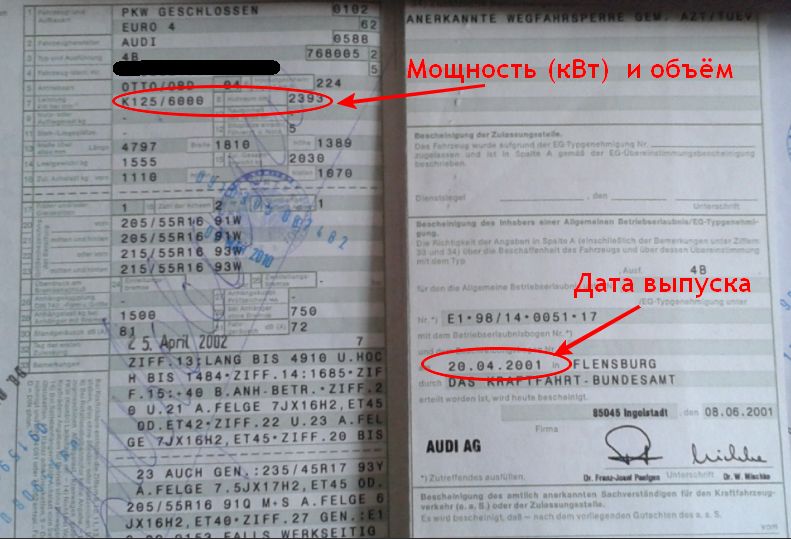

откуда инфа? Если от продавца - то он мог сказать, что 265 ЛС, что лично Ф.Порш напильником растачивал и наждачкой хонинговал.
ИМХО правильней будет по вин-номеру комплектуху в соответствующей ветке пробить. Распечатать эту бумагу и отхлестать ей продавца - в случае расхождений. По лицу. :raspalcovka_NG:

в бмв е39 например рестайл пошёл 09.2000 кузов, а дизельные движки м57 в 2.5 и 3 литра начали ставить ещё в начале 2000 на доретсайловые кузова, получается что у с5 иначе.
про вин я конечно спрошу, но уже видно что конец 01 года что мне предлогают это дорест., в целом что бы купить рестайл с5, какого он должен быть месяца 02 года?
Последний раз редактировалось carmelo 30 янв 2013, 12:38, всего редактировалось 2 раз.
Сообщение Alexander » 30 янв 2013, 12:33
carmelo писал(а):рестайл с5, какого он должен быть месяца 02 года?
рестайл C5 начали выпускать с конца 2001 года

Alexander писал(а):рестайл C5 начали выпускать с конца 2001 года
Могу с уверенностью сказать, что в мае 2001г. рейстайловые уже сходили с конвейера :crazy_NG:
Чтобы не быть голословным вот пример:
