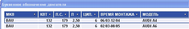

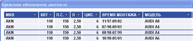

Первое, что надо знать - это КОД двигателя, его буквенное обозначение.
V6 2,5л коды AFB, AKE, AKN, AYM, BFC - по мнению многих, это очень "гавнистый" двигатель, и если есть возможность от машины с таким двигателем лучше отказатся.
V6 2,5л коды BAU, BCZ, BDG, BDH - существенно доработанные двигателя. Народ говорит что они надёжны, хотя впрочем на сегодняшний день ещё идёт дискуссия и этот пункт в процессе будет корректироваться :)
R5 2,5л коды ABP, AAT, AEL - моторы очень и очень хорошие. Проверены как С4 кузовом так и Бусами фольксваген LT. Встретив такой двигатель можно брать. *как и обещал про ауди А4 2002-03 годов чуть больше инфы - на данную машину такие двигателя не ставились, причина банальна... они не влезают, и мне лично крайне жаль.

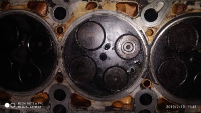

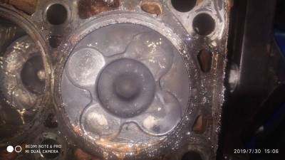

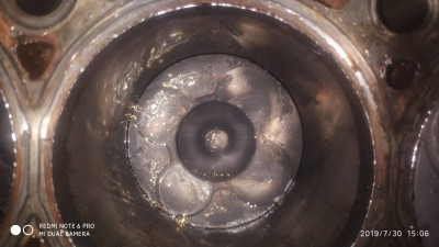

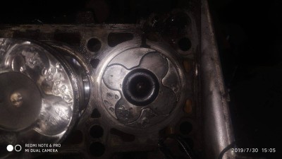

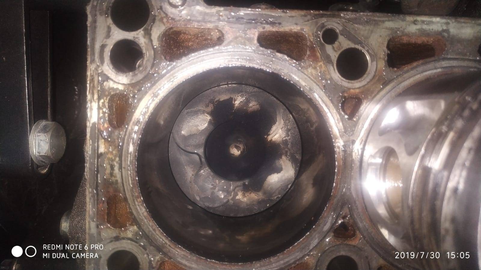

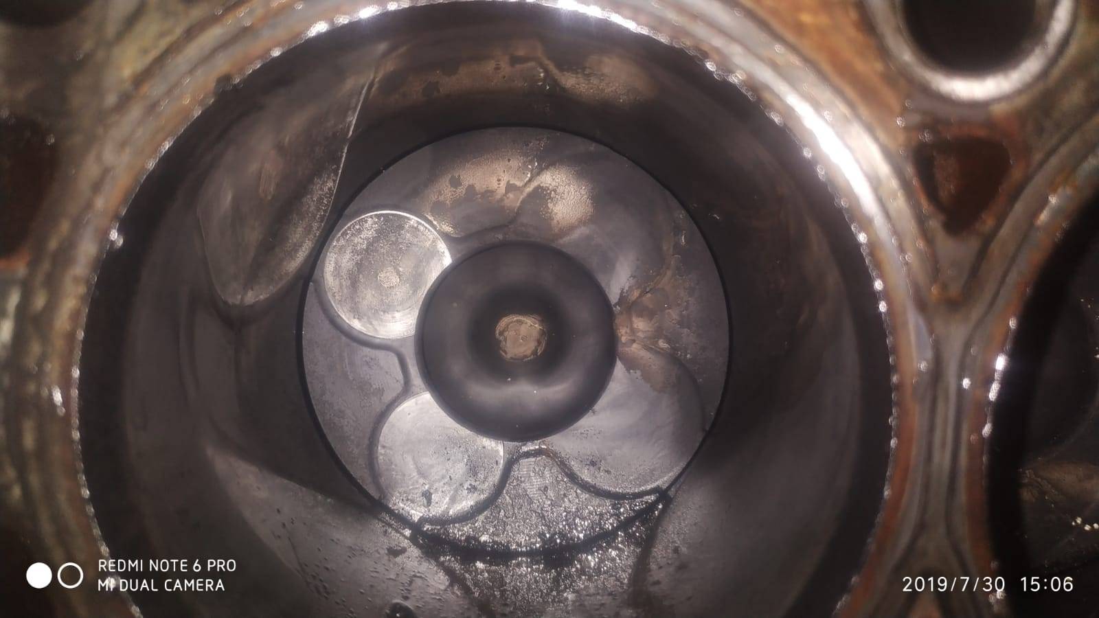

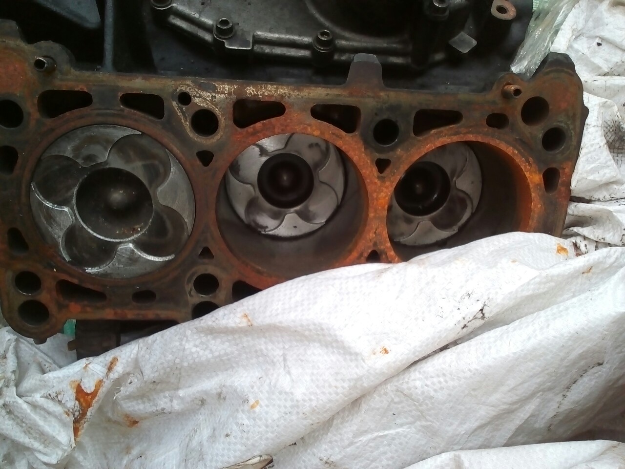

Доброго времени суток✌
В общем стуканул мой BFC...
В кратце прилетело что через впуск,следом вылетели рокера,клин мотора и оборвало натяжной ролик...
Поршням полный пи...ц,головам тоже досталось..
Стоимость капиталки равна стоимости того же BAU,но там на сколько я понимаю пустотелые распреды стоят.
От суда вопрос,можно ли мои распреды от BFC впихуить в BAU?или они различны по конструктиву и тд?
Есть еще один вариант.есть блок AFB с поршневой,(возможно если планеты станут раком,то и с головами)но из-за условий хранения есть карозия.есть ли надежда что его поршневая станет на мой блок.и если в друг повезет и будут головы то и они станут на мой блок?
Или же просто купить б/у движитель и ждать что он выкинет :wall: :wall: :wall:

Сообщение Паша » 02 авг 2019, 06:44
Naigon, не очень приятная история :(
По восстановлению взвесьте все сами и решите, будете ли Вы дальше ездить на этом авто.
Мое мнение оно того не стоит. Авто продать по запчастям или комплектом на запчасти и взять любую марку подходящую по бюджету, но свежее.
Если же машина дорога как память или в идеальном состоянии и решите ремонтировать, то купить подходящий мотор, его перебрать сразу весь и ездить до конца жизни без проблем.
Выбор за Вами в любом случае и удачи :hi:

Сообщение Naigon » 02 авг 2019, 08:09
Паша писал(а):Источник цитаты Если же машина дорога как память
Именно так ...
Поэтому и интересует вопрос с распредами,о их взаимозаменяемости.раз уж менять мотор,то почему бы не поставить топ из всей линейки :oops:
Обсуждение дизельных моторов V6 2,5 TDi
Сообщение Паша » 02 авг 2019, 08:54
Naigon, распредвалы не взаимозаменяемы. Нужно в таком случае ставить головку в сборе с модифицированными валами.
У нас на форуме есть тема Замена распредвалов 2.5 TDI AYM.
Также если будите сами работы делать обязательно пригодиться оригинальный мануал ELSA - электронное руководство по ремонту и ТО а/м VAG.
Naigon
Сообщений: 13
Зарегистрирован: 24 май 2014, 08:08
Авто: 2002 AUDI A6 C5 2.5TDI (BFC 120kw
VIN: WAUZZZ4B23N059388
Сообщение Naigon » 02 авг 2019, 10:35
Паша писал(а):Источник цитаты Naigon
Павел благодарю :hi:
Тогда буду искать такой же BFC,а свой оставлю как донора :rabota1:
Отправлено спустя 31 минуты 27 секунды:
Остался последний вопрос,про который вечно забываю.
Так как эти моторы и в а4,и в s серию начиная с 2002 по 2005года ставились.есть ли разница по посадке и тд :oops:
