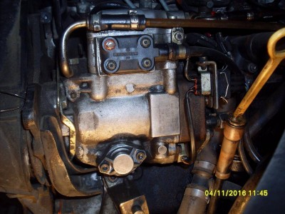

Это эти три проводочка?
томи
Сообщений: 341
Имя: Витя
Плохо заводится.
Сообщение томи » 14 июл 2017, 15:50
Владимир5163 писал(а):Источник цитаты Это эти три проводочка?
Два, которые идут в низ на датчик. У исправного датчика определённое сопротивление должно быть, несколько Ом или КОм не помню уже по памяти.
