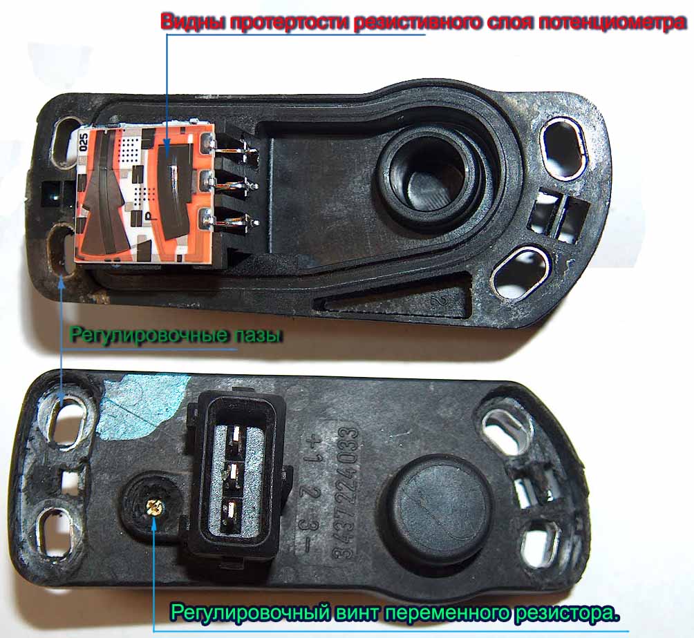

Доброго всем вечера! Возникла необходимость в толковом совете. Суть проблемы в следующем: при само диагностике выдается ошибка о том что не работает расходомер хочу заменить , но не знаю стоит ли. У меня стоит КЕ111-JETRONIK могу ли я поставить другой без переделок или стоит искать только такой же?
Сообщение Юра 80 » 15 июл 2011, 21:02
там напорный диск и сдох потенциометр?

Вообще (сам не делал, собирался только, поэтому матчасть читал) его вскрывают и сдвигают движущуюся часть чуть в сторону от протертой канавки. Как резистор переменный устроен - представляешь? Регулятор громкости в кухонном радио? Там - суть та же. Подвижной частью протирается неподвижная. И нужно подвижную часть сместить чуть в сторону от протертого места - чтобы сопротивление изменялось без рывков.

Я вчера отреставрировал свой протертый ПНД. Тот, что вот на этой фотографии.
Он валялся у меня вместе с корпусом расходомера. Подключил его к разъему от автомобиля.
Взял цифровой мультиметр и начал проводить измерения. При включении зажигания 0.1V. При незначительном перемещении лопаты, сначала показания шли чуть вверх до 0.2-0.25V, потом опять вниз, при дальнейшем перемещении вообще получалась какая-то каша. Цифровой вольтметр не успевал усреднить и выдать показания, цифры постоянно скакали туда сюда. Тоже самое было и при измерении сопротивления. Тогда я взял свой старый стрелочный авометр поставил диапазон измерения 3V и по перемещению стрелки четко определилась картина провалов. При плавном поднятии лопаты стрелка авометра с 0.1V, показывала сначала небольшой рост напряжения потом его резкое падение на 0.07V, потом снова 0.1 V , потом небольшой плавный рост примерно до 0.45V, потом провал потом опять рост и так до 4.4V с провалами в нескольких местах особенно при напряжении до 1.5 вольт.
Я снял ПНД с корпуса. Выбил отверткой металлическую пластинку в корпусе расходомера, она закрывает узел ПНД от засорения. После ее удаления стал виден щеточный узел. Приложил ПНД на место и увидел прилегание щеточного узла к дорожкам ПНД.
Как и следовало ожидать щетки стояли криво и протирался один край. Тогда я отогнул щетку (на широкой дорожке в сторону от ее первоночального положения так что бы она стала елозить по непротертому участку дорожки. Но щетка по пержнему стояла криво по плоскости прилегания. Тогда осторожно пинцетом несколько раз снимая и прикладывая назад ПНД, выровнял по плоскости прилегания так что бы в том участке где не протерто, щетка прижимала сильнее а там где протерто был небольшой зазор. Верхнюю щетку( на тонкой дорожке) так же отогнул немного по плоскости прилегания (она изначально так же имела не параллельное прилегание и протерла интенсивнее ближе к краю) в противоположную сторону от первоначального состояния.
Собрал, подключил разъем. Получилась следующая картина. При включении зажигания 0.1V. При плавном перемещении напряжение остается 0.1V, примерно на высоту поднятия лопаты 1.9 мм, то есть на ту величину что указана на лопате при ее регулировке относительно кромки проточки на конусе расходомера. ( как потом оказалось при установки на двигатель о.1V неизменно стоит до касания рычага лопаты в шток дозатора). Потом происходит резкое, но плавное без провалов и рывков увеличение напряжения до 2V. После 2V при таком же равномерном поднятии лопаты рост напряжения постепенно замедляется и медленно растет до 4.4V.(авометр пришлось переключить на предел 10V). При подключении цифрового рост также плавный но не удается отследить все показания как не старался плавно поднимать а цифры показывают например 0.55, потом 0.60, потом 0.67 и т.д. в этом же роде. а вот стрелочный молодец показывает всю полноту картины. Главное то, что при подгибании и юстировке прилегания щеточного узла, провалы по напряжению исчезли полностью.
Порядок регулировки ПНД.

Включаешь зажигание и подстроечным резисторм ставишь напряжение 0.1V на средней ножке.
Заводишь и прогреваешь двигатель до 80.
Снимаешь разъем с ЭГРД. Снимаешь разъем с клапана ХХ. Обороты в этот момент должны увеличиться. Плоскогубцами пережимаешь шланг идущий от черепахи к клапану ХХ таким образом, что бы обороты стали 720-780. Фиксируешь плоскогубцы. (я проволочкой связал ручки). Обороты стабильны. Теперь перемещением в пазах добиваешься напряжения на средней ножке 0.55-.57V. Стараясь не сбить настройку, затягиваешь винты. Глушишь двигатель, что бы стереть с мозгов ошибки. Снимаешь плоскогубцы, одеваешь разъемы на ЭГРД и клапан ХХ. Заводишь и радуешься. Двигатель шепчет.
Результат:
Двигатель работает хорошо, полет нормальный. Обороты стоят как вкопанные. При включении выключении кондиционера обороты не изменяются. при сбросе газа машину перестало колбасить. На перекрестках и светофорах исчезло ощущение, что двигатель вот-вот заглохнет. Немного изменилась разгонная динамика. Раньше было, например проезжаешь на второй передаче, лежачий полицейский, даешь газу и она немного тупила, как бы провальчик был небольшой, потом резко набирала обороты, сейчас сразу набирает обороты, но вот как мне показалось раньше при открытии второй заслонки она чуть резвее разгонялась, а сейчас равномерно разгоняется на всем диапазоне и как бы не очень ощущается открытие второй заслонки. Наверное, ПНД при нажатии на газ, теперь в начальный период ускорения посылает нужный сигнал мозгам, и они своевременно корректируют состав смеси. В общем, машинка стала резвее в начальной стадии увеличения оборотов и пропала вибрация на ХХ, и особенно при сбросе газа.
Но эксперимент этот не совсем чистый у меня получился, так как я еще снял и заменил некоторые форсунки. Общей сложностью у меня получилось 11 форсунок.. 3 совершенно новых, три купленных два года назад и успевших поработать, правда, одну из них я вскоре поменял на старую и 5 старых родных. Поочередно загонял их все на стенд и отбраковывал. Картина такая. Из новых трех, две работали так:
Начало открытия резкое, с туманом 5,1bar. Закрытие резкое 4bar. Третья начинала писять при давлении 3.5bar и писяла так до 5bar, пока не открывалась, потом шел туман. Далее при снижении давления до 4bar, она закрывалась, но продолжала писять до 1.5bar, что ни есть гут. Пытался расшатать ее, увеличивая давление до 10 bar, толку никакого. Так и осталась писающей одной тоненькой струйкой.
Далее из трех двух годичных две открывались при 5 bar и закрывались при 4bar. Распыление хорошее. Отсечка хорошая. Без подтеканий.
Далее из старых пяти. Две открывались при 4.5bar, закрывались при 3.5bar, но одна из них продолжала писять до снижения давления 3bar. Две из оставшихся вообще начинали писять чуть ли не сразу, открывались при давлении 4bar, но тумана так и не было, шли тоненькие струйки, при чем беспорядочно. Да еще к тому же они оказались забитыми, производительность их была почти в два раза меньше чем у остальных.
При снижении давления продолжали писять до 1.5bar. Пятая вообще была практически забита. В результате были поставлены 2 новых форсунки, с началом открытия 5.1bar, 2 двухгодичных практически с такими же параметрами и одна старая еще родная с маркировкой ауди с параметрами 4.5bar открытие и 3.5 bar закрытие. Остальные кинул в промывочную жидкость. Пусть валяются, одну распилил на наждаке, но при распиливании куда-то улетел клапан с пружинкой. Внутри осталась только сетка.
В итоге получил лучшую приемистость, ровный холостой ход, стабильные обороты ХХ при увеличении нагрузки (включение кондиционера). Посмотрим сколько пробегает отреставрированный ПНД. В запасе лежит еще один так же отреставрированный. Попробую поискать от Жигулей, и поставить может что получиться.

Сообщение Alexandr Pavlovich » 30 авг 2011, 12:22
